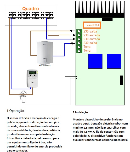

- Mensagens: 1887
Re: Proteção de reverse para instalação Grid Tie
Sim existe. Mas tem um custo o aparelho. Será que compensa comprar um aparelho? Mais fácil é construir (quem dominar eletronica), ou deixar ir 1 ou 2 kwh por mês par a rede
- Diodo ac ...lol.jpg (103.58 KiB) Visto 6742 vezes

Cá não sei o preço, mas na Espanha custa 189€visitante2 Escreveu:Qual o custo e onde se pode adquirir.?

O aparelhometro pode ser o Optimmerson, serve de facto para desviar energia caso não esteja a ser consumida, neste caso é desviada para aquecimento de agua.
è uma exelente opção para quem tem contadores digitais unidirecionais.
http://www.diykyoto.com/uk/aboutus/optimmersion
