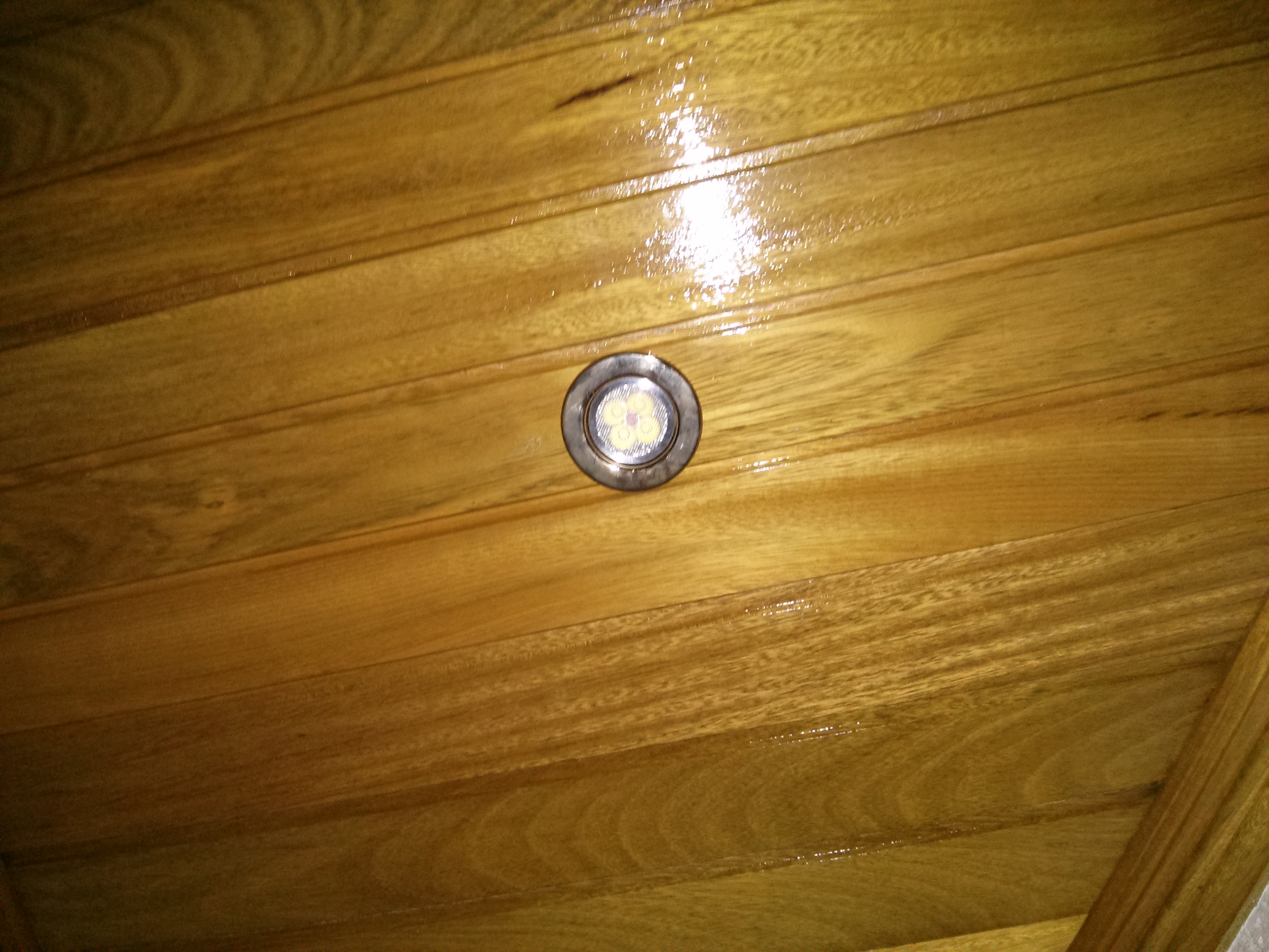

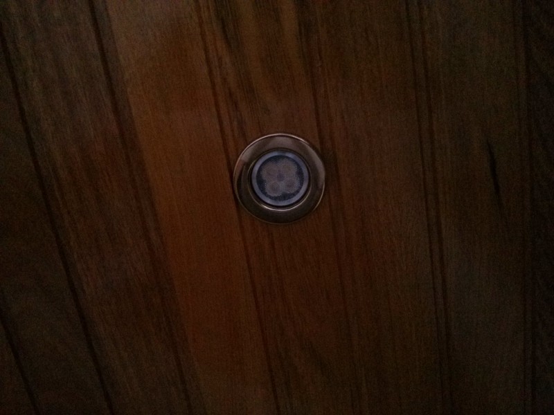

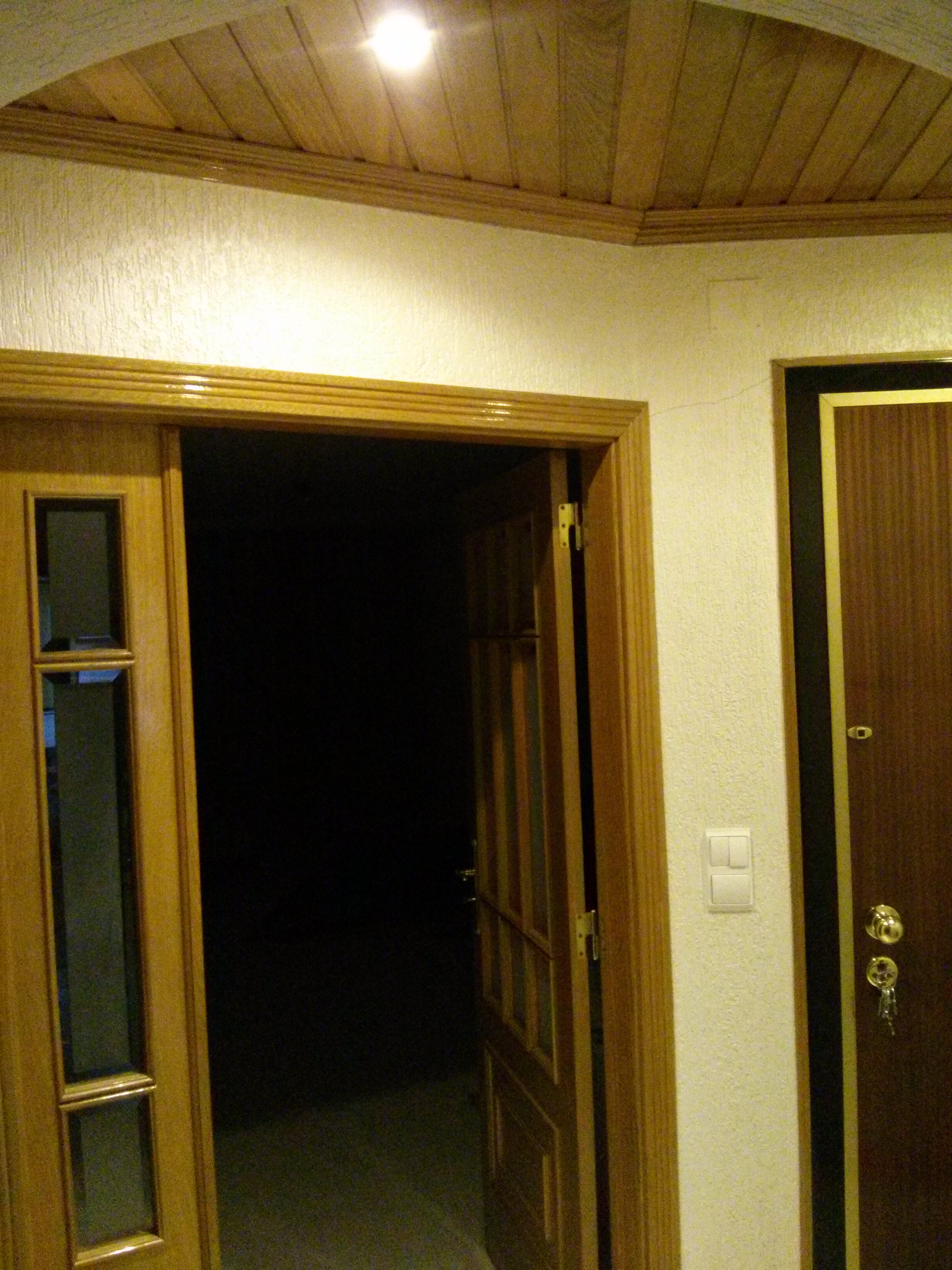

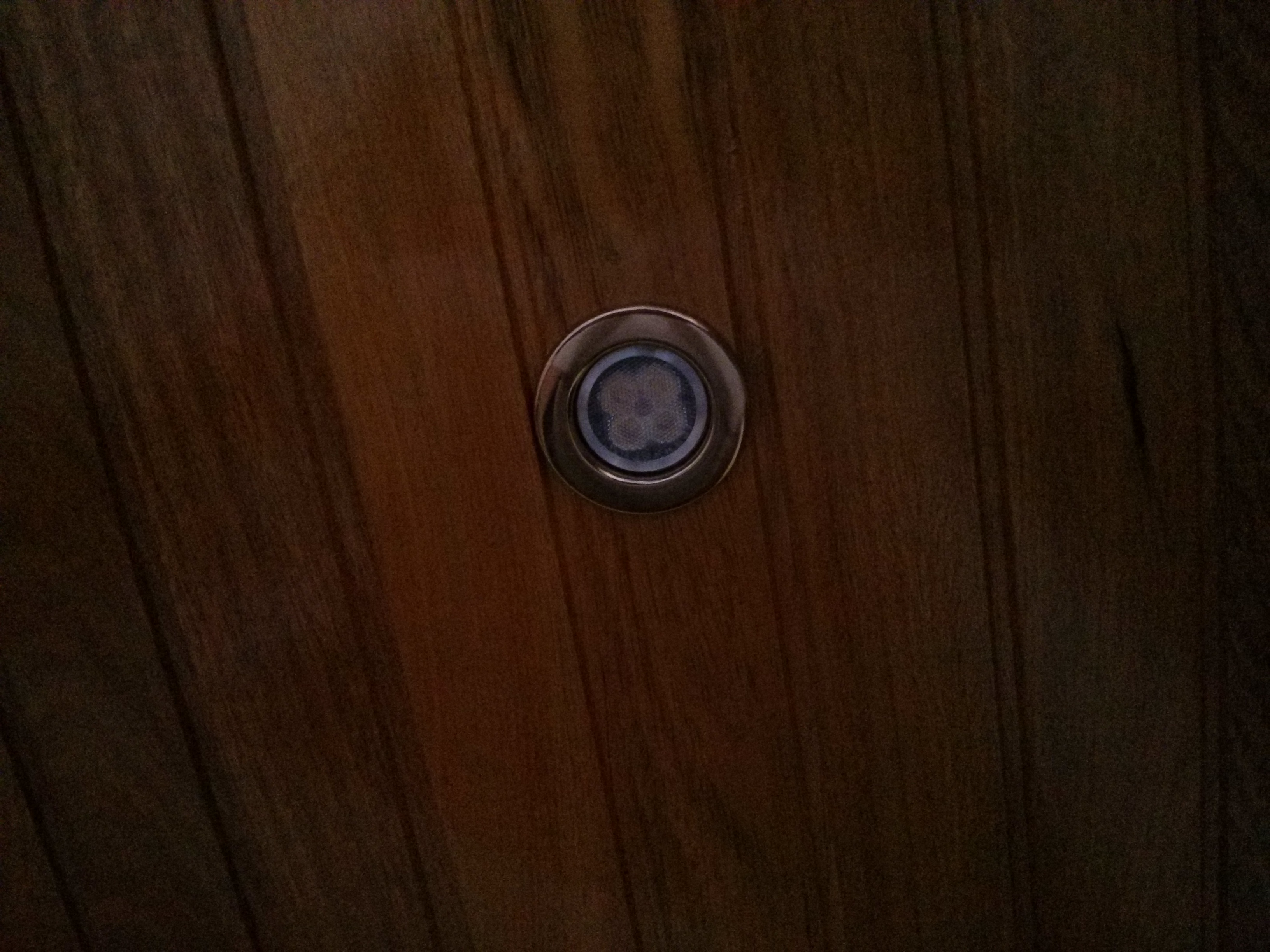

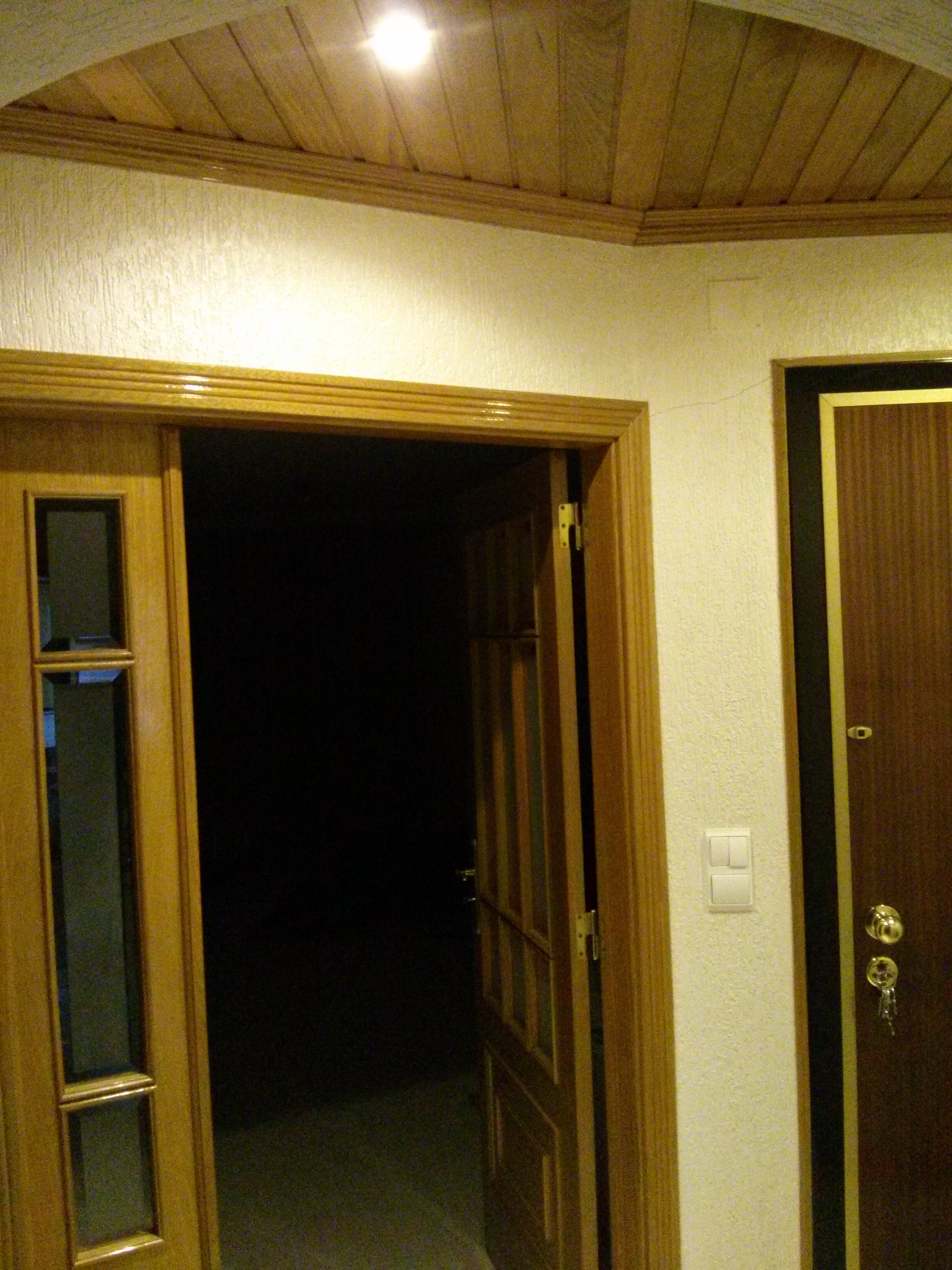

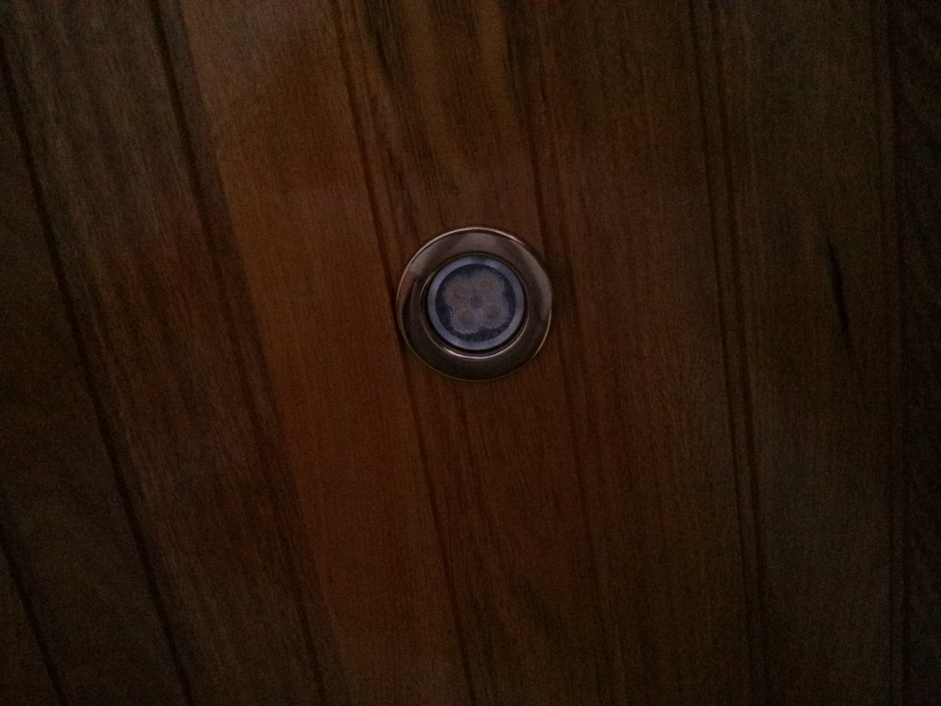

Fotos nós por cá!

Zero problemas... O teste mais serio foi o Condominio já leva 3 meses e ainda sem stress nas ditas baixou e de que maneira os custos pois usava se halogéneo de 50w

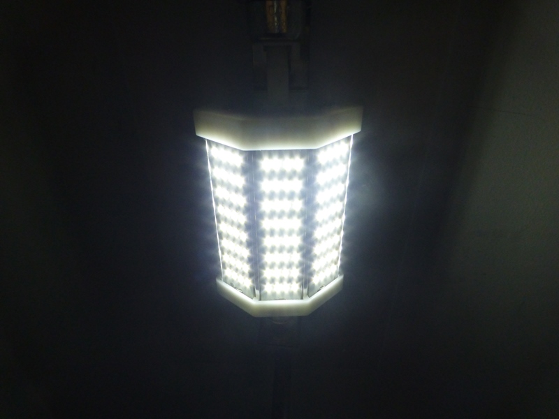

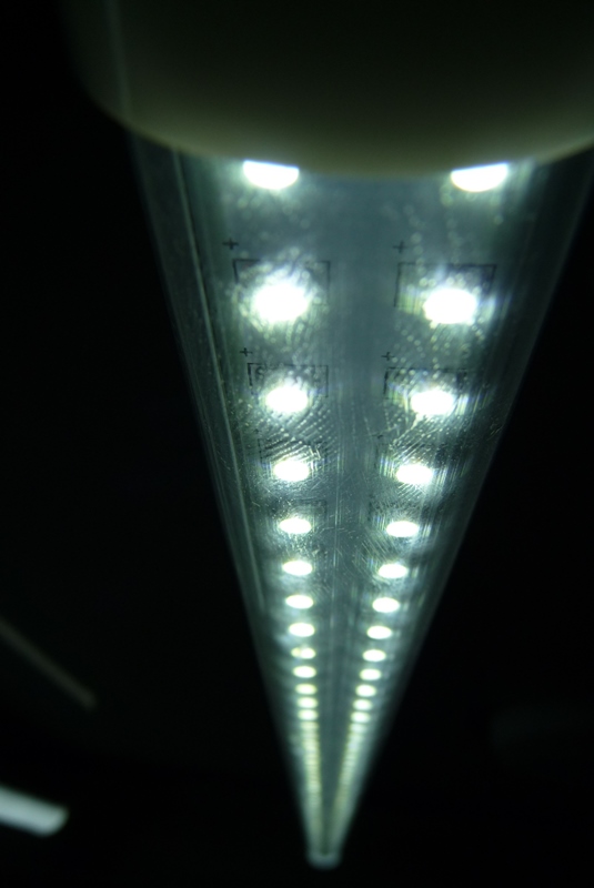

Alguns detalhes:
R7
R7s J118 118mm White 42 SMD LED Light Lamp Bulb 9W 6900K = 9,9€
a substituir...
R7 Halogen Tube 118mm 300w
MR16
MR16 LED 4W pure White 60pcs 3528 SMD AC220V Spot Light Lamp Bulb = 2,26€
a substituir...
MR16 12V 35W Halogen Aluminium Reflector Bulb
E27
Energy Save E27 5.04W 84LED 3528 SMD Screw Spot Pure Whitw = 7,05€
a substituir...
E27 55W
T8 60cm
T8 G13 8W 72 LED 3014 SMD 60cm White Fluorescent Light Lamp Tube AC 90-240V = 7,6€
a substituir...
T8 60cm 18W
Destas mandei vir 12, onde 2 ficaram na minha cozinha e as outras nas cabines dos 10 elevadores do condomínio.
Em vez de 2 x 18W ligadas 24h/dia passou a estar 1 x 8W com luz muito melhor, sem arrancadores e balastros... e que não fundem!

As minhas foram todas do Ebay, basta pesquisares no ebay.com ou ebay.co.uk pelos nomes que coloquei e ordenares por "Price + Shipping: lowest first". Como vieram da China, demoram 2 a 3 semanas a chegar.
As T8 dos elevadores estão ligadas desde 2010, e já la vão quase 30.000 horas sem nunca desligarem e sem problemas :)

Pois tenho esse mesmo caso, transformador e respectivo som de fundo... fiz o teste e gastam menos que uma economica de 14w a 220v por isso mantenho estão no hall de entrada...
