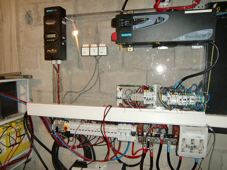

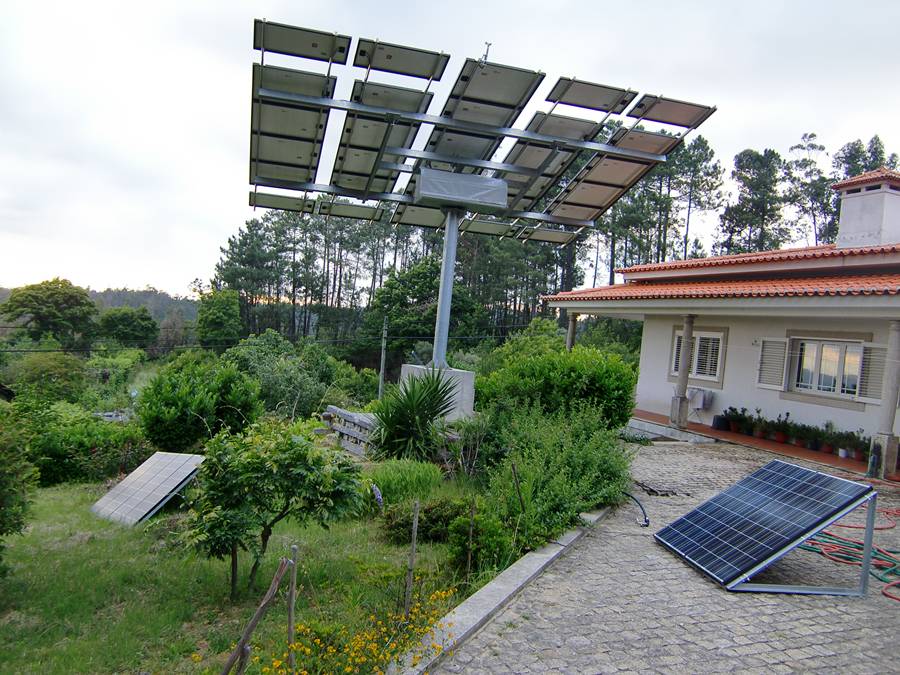

Boa tarde,
como tem reparado sou um interveniente mais ou menos assiduo quando diz respeito a sistemas autonomos,
já prometi a muito falar no meu sistema e colocar aqui o projeto, andava de dia em dia e então hoje será o dia...
Trata-se de um sistema que começou por um micro projeto como tantos outros que aqui aparecem (nesse aspeto não sou diferente dos outros), começou em 2006 com apenas 2 paineis de 125wp (250W a 24V), esteve durante anos a alimentar a iluminação exterior (com inversor onda pura de 300W) e uma bomba de agua DC (shurflo 9325 submersivel)
Atualmente é composto por:
-2500Wp em paineis (ainda não estão todos montados porque um sistema assim nunca se acaba de vez...)
-Regulador solar Outback FM80
-Inversor 24V/4000W (12000w pico)
-cerca de 1000Ah em baterias (mistura), não se deve fazer, mas é o que se arranja (não são novas, mas são boas)
-restantes perifericos, tais como : -controladores de cargas REDE/SOLAR
-medidores
-equipmentos de corte e proteção fusiveis e seccionadores de carga
- etc etc mais a frente poderei falar ao promenor de cada situação
ficam 2 fotos de aspeto geral, mais a frente colocarei outras
-medidores

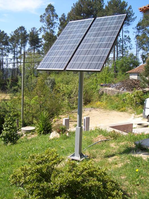

Mas... eu comecei assim
- Projeto inicial com 2 paneis 125wp kyocera

Parabéns agora há que meter esses painéis num suporte mais elevado e colocar os restantes.
PS: Não fação confusão o seguidor não faz parte do sistema autónomo...

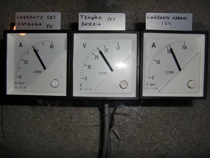

Para terem uma ideia das medidas registadas num dia de soll e com consumos moderados/fortes deixo as imagens respetivas.
Cumprimentos a todos.
- Medidas do controlador com bateria em descarga (para o inversor vai a corrente de entrada + corrente de bateria que momentaneamente está em descarga, só a corrente de entrada não aguenta com as cargas)
- Medidas em descarga.JPG (27.93 KiB) Visto 39578 vezes
- Cargas mais violentas, os anteriores mais microondas e torradeira.
- Cargas fortes 100A.JPG (43.36 KiB) Visto 39578 vezes
- Cargas menos violentas, tv, frigorifico, pc e aparelhos em stanby
- Estados com 20A.JPG (41.4 KiB) Visto 39578 vezes
