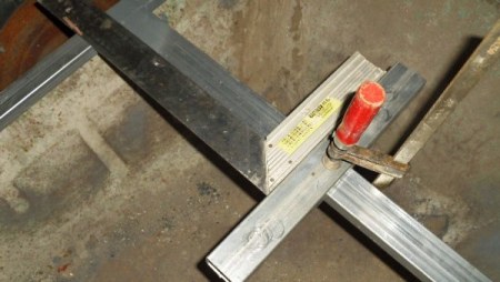

Em anexo seguem fotos, as soldaduras estão feias, porque ainda não estão terminadas, eheheheheheh, como não fiz desenhos, á medida que vou fazendo, vou dando uns pingos e projectando as novas soldaduras.
Os braços para deslocação verical estou a fazer com tubos de inox usadas nas canalizações. Á medida que fôr avançando vou dando mais detalhes. O galo não faz parte, mas quando estava a matutar nas soldaduras seguintes, olhei para o quintal e o malandro estava à coca das galinhas em cima do compostor. Galo que é galo não descura o seu harém, eheheheheheh.

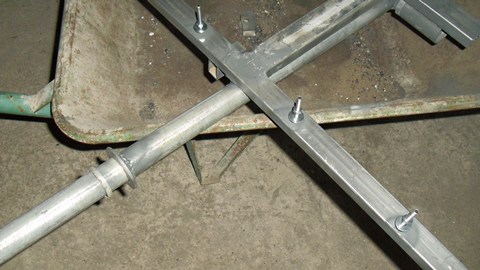

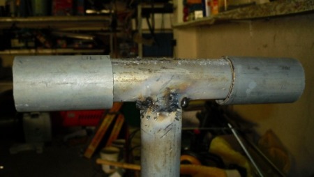

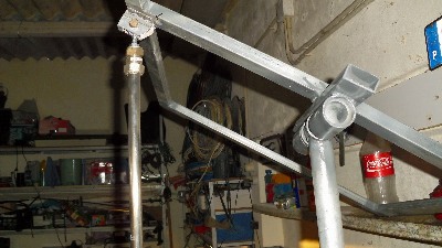

Estrutura de suporte para deslocamento vertical

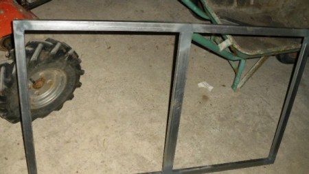

Suporte em estrutura metálica tubo galvanizado 20x30

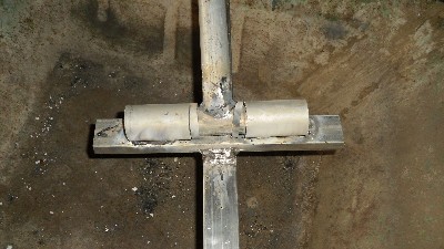

Estrutura central de ligação ao suporte

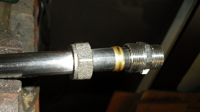

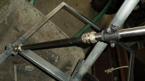

Tubo inox para a manga interior
Vai dar cá uma cabidela, eheheheheh
Já soldado
Já soldado
É a primeira vez, foram duas repetidas....

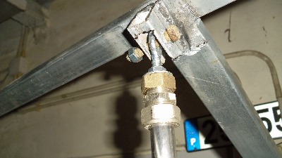

Montado para teste na estrutura

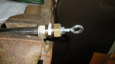

Olhal já montado na ponteira
Ilhéu de ligação ponteira superior do braço

Vista geral com o braço pendente

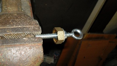

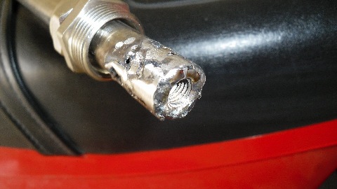

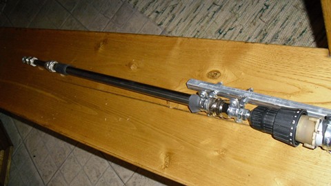

Porca em inox pré-soldada a inox no braço interior. Falta tapar uns buraquitos. soldar a inoc num tubo tão fino, não é fácil ehehehehehehehe, mas com calma vai

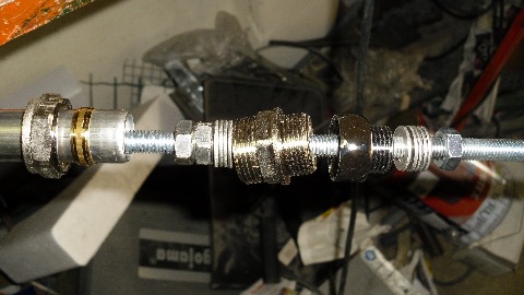

Sequência de montagem dos terminais inox nos tubos inox usados nas canalizações
Braço montado, o suporte é uma abraçadeira que costumo utilizar nos sistemas de rega, como ponto de saída de água para os aspersores

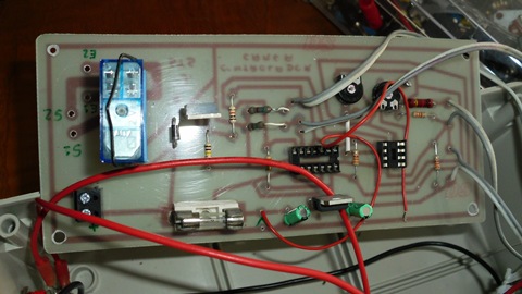

Pois é, isto está a evoluir, nos intervalos das soldaduras, estou de volta do controlador de carga. Já fiz a placa e estou a meter os componentes.

Os parafuso onde vão ser fixados os painéis e no suporte já tem uma anilha que vai servir espera para o rolamento skf

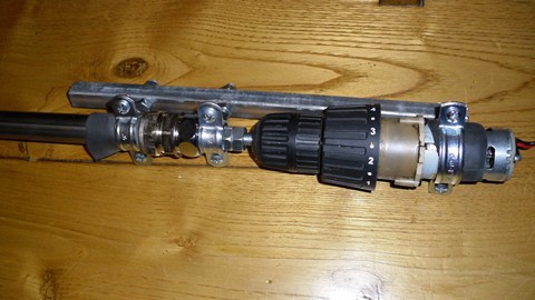

Pormenor do suporte do motor, de uma velha aparafusadora chinoca. As baterias foram-se e como não há à venda, porque não utilizar. Abucha aperta directamente na vara roscada
Braço completo,a funcionar na perfeição, já o testeis, parece de compra ehehehehe, a estética é que pode confundir algumas mentes

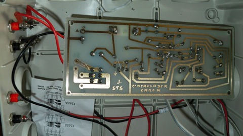

Como já disse anteriormente, estou de volta do regulador de carga, retirado aqui dos fóruns. Desenhei a placa com o wincircuit, já a queimei no ácido, e já estou a instalar os componentes. Em breve meto fotos. Fiz alguma adaptações

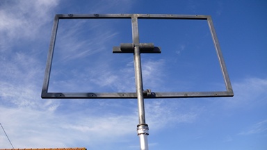

Teste do suporte dos paineis

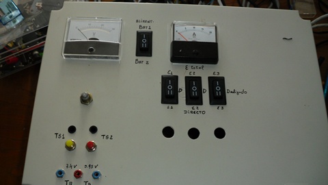

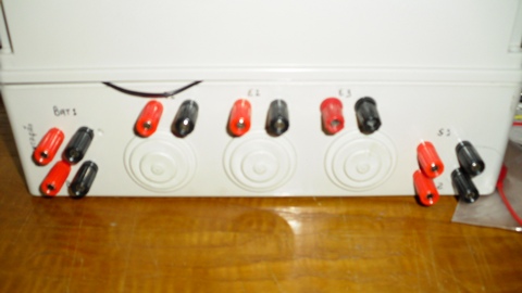

Caixa de control de carga
Entradas
Entradas

Face anterior da placa do circuito impresso, como disse desenhada por min com o win circuit
Com alguns componentes e os suportes para os integrados
