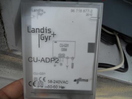

Pois,
o bicho tá preso, mas tenho registo de 1ª avaria.
Ficam as fotos:
Modelo completo...
Modelo completo...
Modelo Modem.jpg (79.07 KiB) Visto 7228 vezes

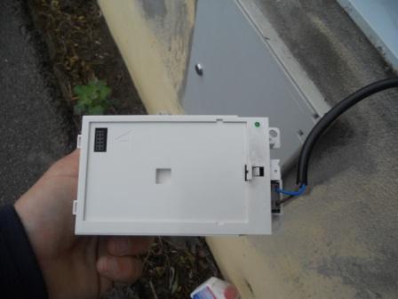

Aqui está a base do modem que se encontra avariada...
Base Modem.jpg (80.63 KiB) Visto 7228 vezes

Não foi o fusível, consigo arranjar o equipamento. Mas para já vai à Siemens para eles dizerem que não tem reparação (a velha estória), depois procedo à reparação. A Siemens Portugal informou-me a venda de apenas da base do equipamento, a maior parte dos fornecedores dizem que é o conjunto completo. Não é possível comprar outro tipo de fonte, que seja compatível?
