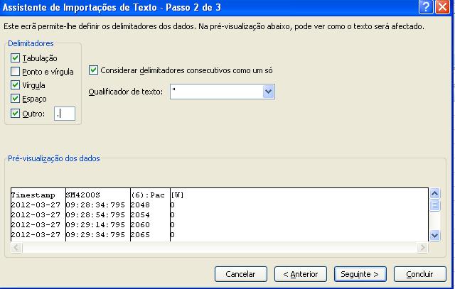

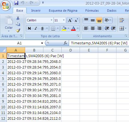

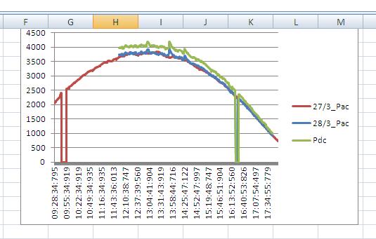

Gráfico solarmax 4200s excel
Mensagem por joao123 »
O programa max talk disponibilizado pelo fabricante , tem a opção para guardar os dados em fola de excel , mas os dados ficam todos anexados numa só célula.
Mas o excel tem uma opção para trata os dados .
1. Abrir uma folha de excel limpa .
2. Na barra de ferramentas ir a DADOS, e depois clicar em OBTER DADOS EXTERNOS ,do texto.
3. Tem de procurar o ficheiro excel que mando guardar no max talk, depois de abrir o ficheiro tem 3 passos a seguir .
1. Na primeira opção não e necessário efetuar qualquer alteração (seguinte)
2. Na segunda opção tem de selecionar o espaço a virgula e o outro deve colocar o ponto (para retirar o ponto da potencia ).
3. Pode concluir e escolher a célula para colocar os dados
