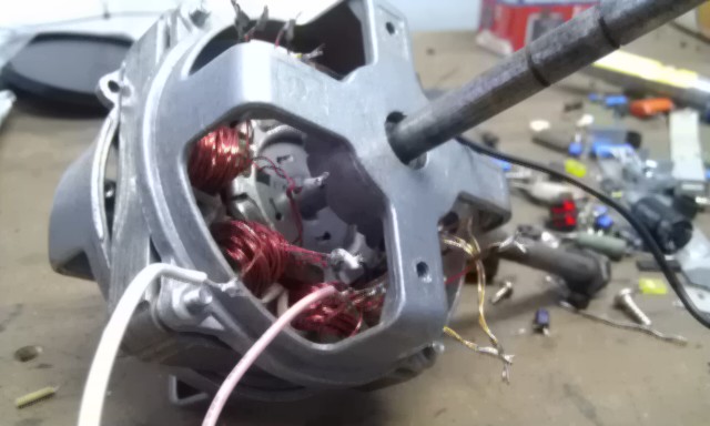

Estator
Estator
Aí esta o estator rerirada toda fiação original

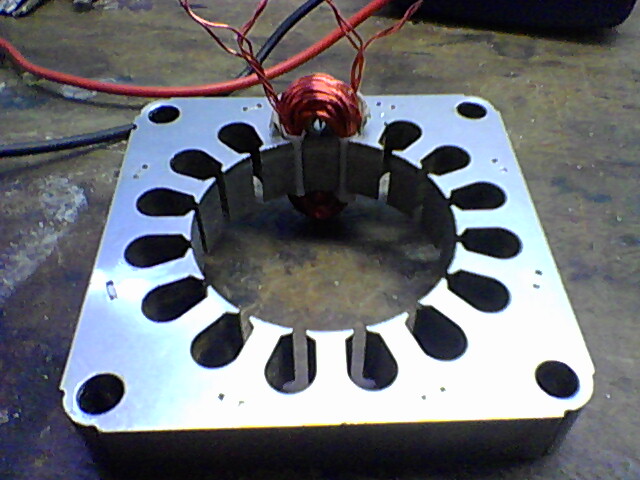

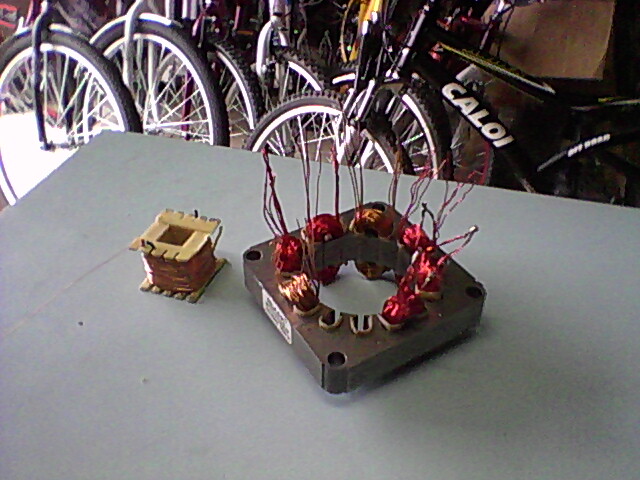

Estator com uma bobina para testes.
Bobina para testes.
Bobina para testes.

Bom só faltando uma.
f 1 bobina.jpg (93.49 KiB) Visto 38647 vezes

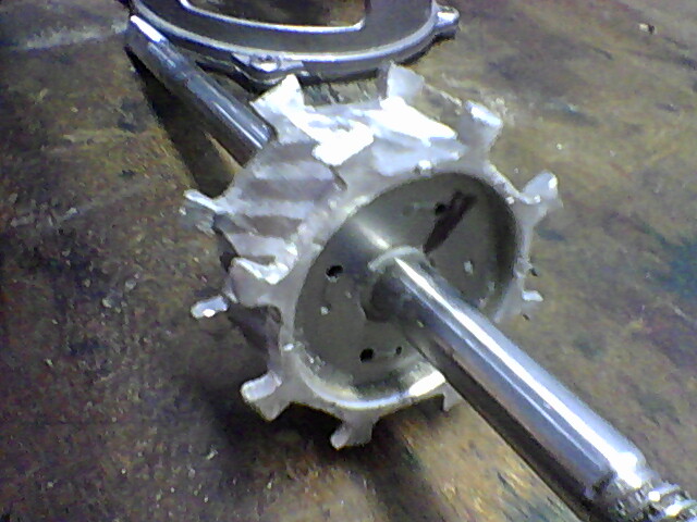

Agora o rotor com encaixe para os imãs
Os imãs já colocados.
rotor com imãs.jpg (77.75 KiB) Visto 38607 vezes

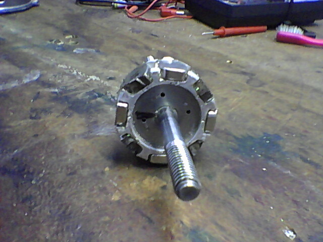

Vejam como ficaram os polos.
8 polos
8 polos

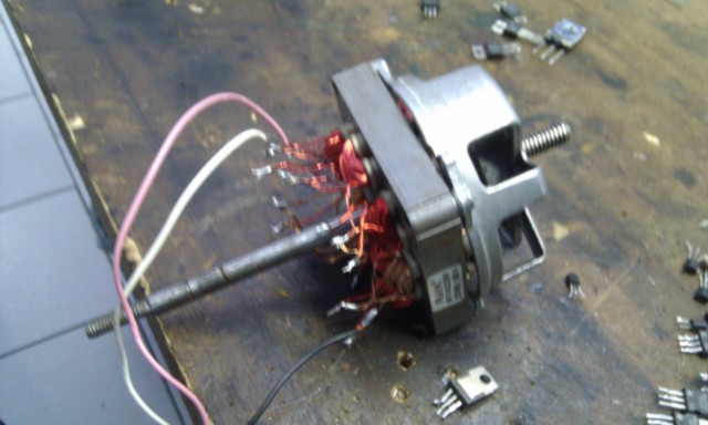

Colocando na carcaça.
Wolfire
Mensagens: 296
Re: Gerador com motor de ventilador
Mensagem por Wolfire »
Agora já fechado pronto para testes.

Amigo Wolfire, gostava de saber qual foi o resultado dos testes, estou curioso porque também tenho intenções de fazer experiências idênticas, já agora se puder dizer como se fazem os encaixes para os imanes agradecia.Obrigado.

renalte Escreveu:Amigo Wolfire, gostava de saber qual foi o resultado dos testes, estou curioso porque também tenho intenções de fazer experiências idênticas, já agora se puder dizer como se fazem os encaixes para os imanes agradecia.Obrigado.
Gera 65w. Mandei tornear a parte do centro onde contem ferro, e as laterais só de aluminio fiz os encaixes com uma serra de cortar ferro e lima.
Fiz o enrolamento com 4 fios portanto tem varias maneiras de ligar, posso por os quatro fios em série, dois a dois em série ou os quatro em paralelo,para retificar posso pegar as duas pontas para retificar em meia onda com um tap central para o negativo, ou fazer duas fases com dois fios e ligar inicio de uma com fim da outra para negativo e as outras pontas para retificar em meia onda tendo assim um gerador bifásico com oposição de fases entre outros.
