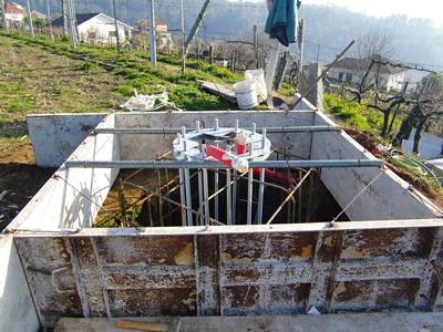

Boa noite,
a base do seguidor já está pronta, levou cerca de 7m3 de betão c20/25 para segurar um chumbadouro de 12 varões roscados de 22mm.
espero que seja suficiente para durar muitos anos.
Esta parte deu muito trabalho porque a cisterna não pode ir perto do buraco e a bomba não chegava lá, resumindo teve que ser transportado de trator.
- Montagem chumbadouro e enchimento betão.JPG (32.23 KiB) Visto 11809 vezes

Só uma pequena questão (alerta), como vejo que o maciço vai ser fundido perto de uma encosta, foi acautelado a estabilidade do terreno?.. pergunto isto porque não é perceptível um reforço estrutural, como por exemplo estacas fundidas com a base!
Cumpts.

Boa noite e obrigado pelo alerta,PaulOL Escreveu:Boas,
Cumpts.
o maciço foi feito em profundidade, os taipais apenas tem 0,5m levando nesse espaço apenas cerca de 1,5m3 de cimento. O restante está para baixo em que tem mais 2,5 metros levando os restantes 5,5m3 de cimento.
Mesmo assim até acredito que não seja muito as cerca de 16 toneladas de cimento uma vez que o painel terá cerca de 41m3 e a força aplicada em caso de vento será mesmo muita.
O fabricante do seguidor diz que aguenta até 140kh de vento na posição mais desfavoravél mas também é verdade que se este vier ninguem vai lá estar para medir.
obrigado

Boas jorge1,
Com 2.5metros de profundidade e 7m3 de batão, assim está seguro de certeza
