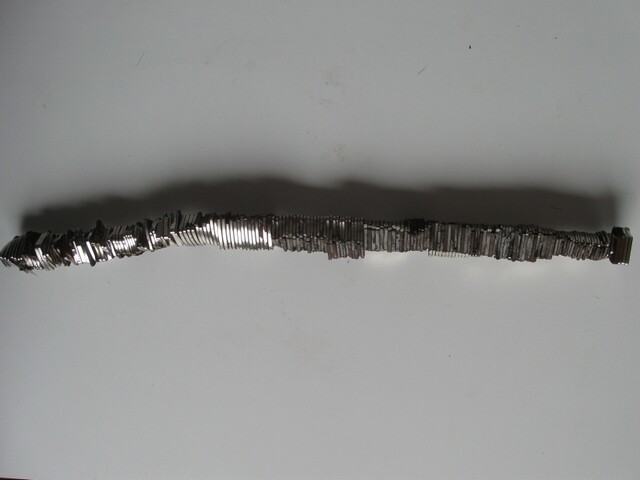

coleção de imãs
coleção de imãs

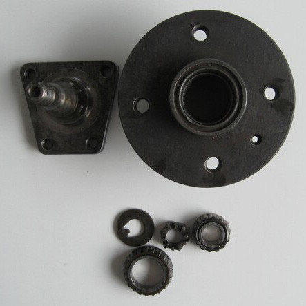

cubo passat
cubo passat

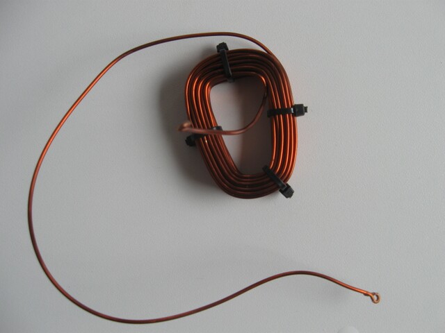

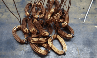

primeira bobina
primeira bobina

Esse fio não é grosso demais, vai dar muita corrente e pouca tensão.

São 36 voltas de fio 15 dá muita corrente e tensão mais do que suficiente

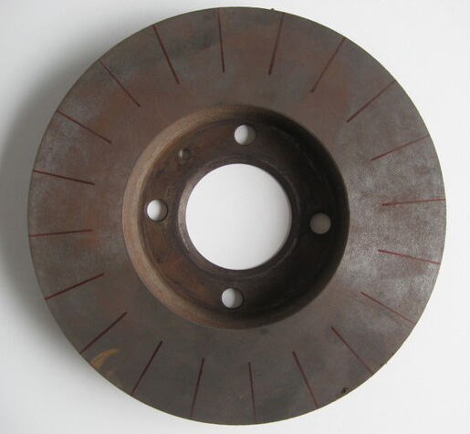

disco de freio com divisões
Acho que não está adicionado a segunda foto depoi coloco

Caro Wolfire, nem começou a mostrar seu projeto e Já está me ajudando, apanhei muito com essa parte do rotor. Vejo que você está utilizando uma solução eficiente e que se pode conseguir em sucata, parabéns.
Tem aí as dimensões dos imãs?

Os imãs tem em média 1,5 por 3,5cm foram cortados ao meio como poderá ver depois

Tenho vários imãs de HD e não sei como os descolar, pode me dizer como se faz?

Carlos faz assim, prende um lado da chapinha de metal numa morsa, ou torno de bancada e com um alicate dobra a outra ponta que o imã descola numa boa.

Curiosidade Wolfire:
Qual o diâmetro do cubo e do disco de freio?
Wolfire
Mensagens: 296
Re: Gerador com imãs de HD
Mensagem por Wolfire »
fgsouza68 Escreveu:Olá a todos.
Do cubo 7cm, da flange 13 cm, do disco 24cm.
Desculpe Wolfire, será que não se enganou? O cubo de passat tem apenas 7cm? Não entendo muito de carro, por isso não sei o que é flange. :oops:
Desculpe tantas perguntas, é que estou muito curioso sobre esse projeto.

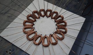

15 bobinas
15 bobinas

Qual as dimensões das bobinas?
Obrigado.
Também não entendo muito de carro, mas entendo como cubo, o local onde estão alojados os rolamentos e a flange aquela parte mais larga de cima com 4 furos onde é aparafusado o disco de freio, no meu caso rotor. As medidas estão corretas.
Quanto as bobinas vejo as medidas corretas amanhã.
Agora mais fotos
as 15 bobinas prontas para irem para forma.
15 bobinas
15 bobinas

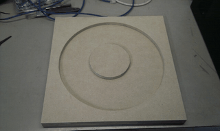

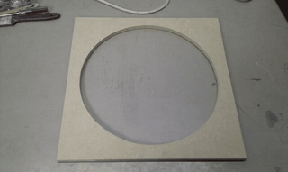

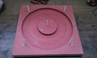

Agora a forma.
forma estator
forma estator
forma estator.gif (47.2 KiB) Visto 16779 vezes
forma com centro já colocado
forma com centro.gif (48 KiB) Visto 16779 vezes
Obrigado.
Externa 6,3 cm X 4 cm
Interna 4 cm x 2 cm

Já tentou utilizar esse tipo de imã que já vem dividido ao meio?
Wolfire
Mensagens: 296
fgsouza68 Escreveu:Já tentou utilizar esse tipo de imã que já vem dividido ao meio?
Sim mas não consegui muitos desses logo adiante verá como fiz

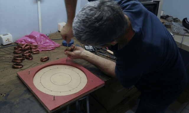

E aproveitando mais algumas fotos,não estão em ordem mas acho que dá para entender
Ai já com parafusos e passado cera para não grudar a resina
com parafusos.gif (44.92 KiB) Visto 16712 vezes
Trabalhando um pouco
pré colocação.gif (56.6 KiB) Visto 16712 vezes
Wolfire
Mensagens: 296

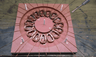

Aqui já com umpouco de resina para nao se deslocarem
