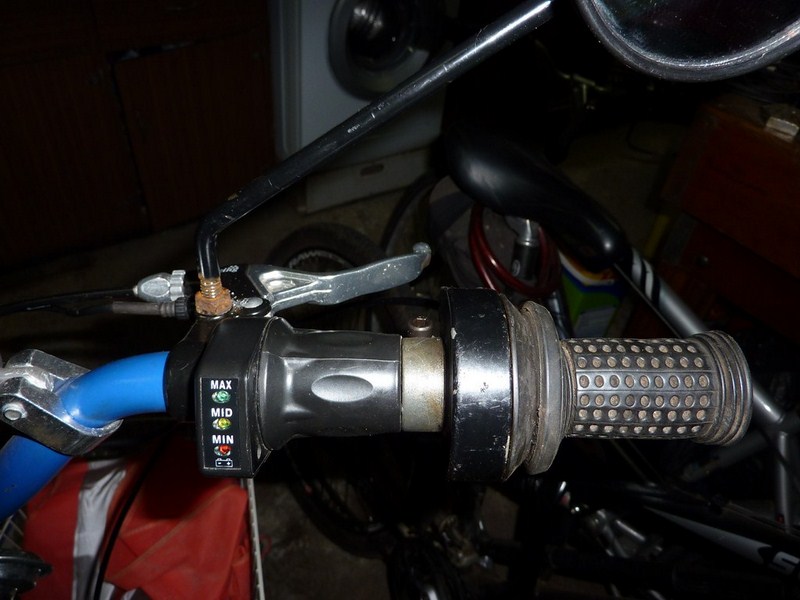

Tenho uma trotinete electrica raycool de 36v 800 w, ou seja 3 baterias de chumbo gel 12v 12ah em serie, para ter 36 v, 12ah!

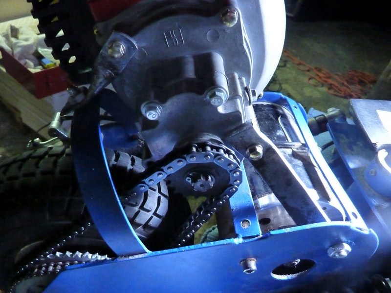

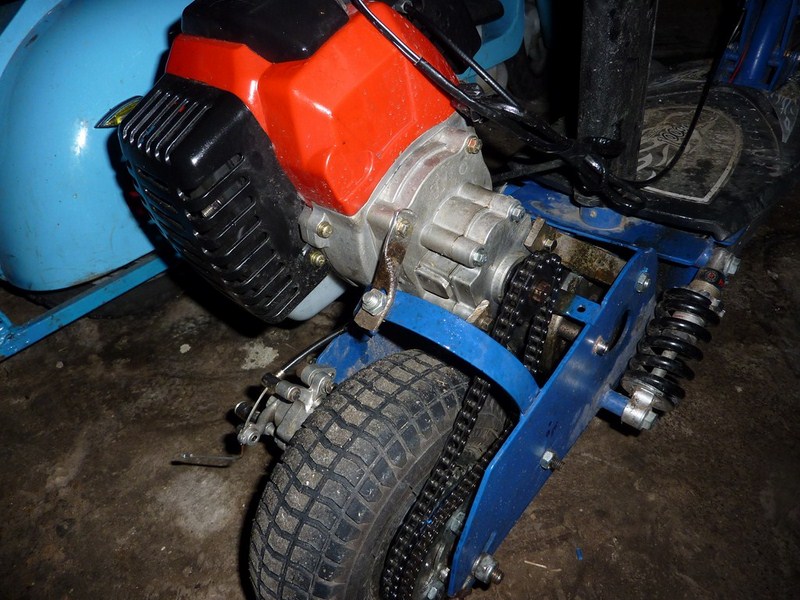

Recentemente tive problemas com a autonomia para certos locais onde não queria ter de ir de carro, e optei por acoplar um motor de 2 tempos 49cc ao quadro da trotinete!

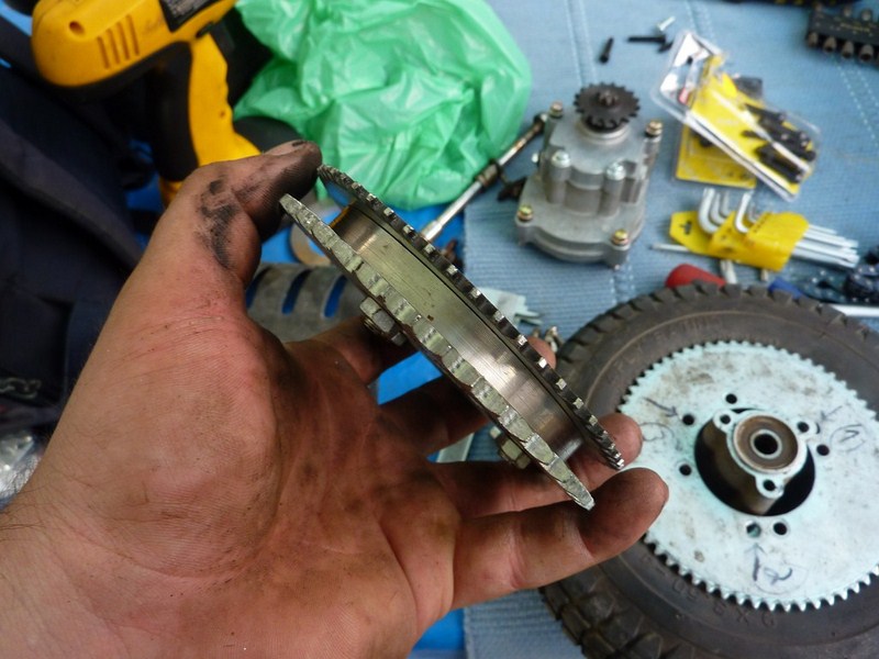

Montei tudo este fim de semana passado ou seja dia 22, já andei com ela e tudo normal e funcional, tive de fazer um espaçador de 8,5 mm em inox e aparafusar o espaçador e uma segunda cremalheira 40 dentes á cremalheira original do motor electrico(56 dentes), o motor de combustão tem uma caixa redutora de 5 para 1!
Os dois sistemas funcionam bem, quer o electrico quer de combustão, mas o meu problema é : ao trabalhar o motor de combustão,o motor electrico produz voltagem e corrente, os 36 voltes, estão bem , mas com algumas rotaçoes a intensidade da corrente vai para os 13 a 16 amperes a meio acelerador, o que para carregar as baterias está fora de causa, risco de explosão!
Alguem sabe o melhor circuito para limitar a corrente para até 7 amperes ou algo assim? Para haver um recarregamento seguro!
Vou tentar deixar fotos!

Talvez fosse preferivel colocar um gerador de energia electrica e assim aumentar a autonomia. Talvez fosse menos trabalhoso e se calhar precisava apenas de mais alguns km de autonomia.
