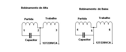

este tipo de motor usa capacitor de partida e possui dois bobinamentos. um deles é para baixa rotação e o outro para alta. cada bobinamento é composto por duas bobinas, uma de partida e outra de trabalho. devem ter 6 fios, sendo três de cada bobinamento. é possível que ele possua apenas 5 fios, e neste caso o pino comum dos dois bobinamento já está ligado nos dois, como na figura abaixo. os pinos comuns são aqueles que são comuns às duas bobinas (na figura, 2 e 5).
é necessário testar com um multímetro para identificar estas bobinas, antes de "pensar" em ligar à rede alétrica.
