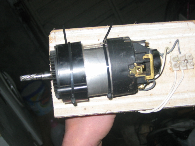

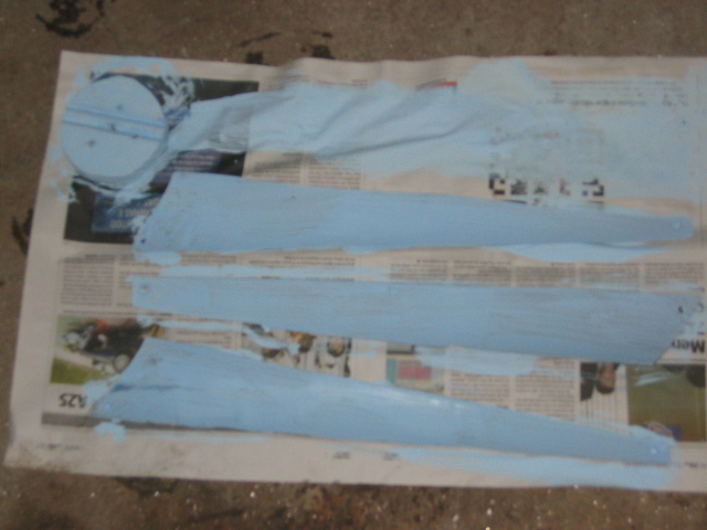

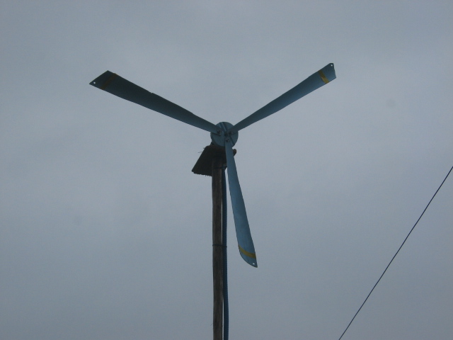

como prometido aqui vao as fotos.
Pintura das pas
Pintura das pas
Motor
Motor
Tudo montado e pronto para testes.
Re: Meu primeiro aero gerador(Prototipo).
parabéns!

obrigado mas eu nao acho que esta grande coisa.
e continuo sem saber como fazer uma cobertura para o motor.por isso so o posso ter fora quando nao chove,o que nao e muito bom.
Mensagem por aerogerador SP »
da maneira mais simples e economica que o podes tapar é usando um chapa de zinco e moldala conforme o motor e podes proforar e fixa la na estrutura do aerogerador e como fica a parte de tras do motor descoberta podes fazer uma rolha em madeira, tiras o diametro do motor e fazaes uma rolha e colocas, e se quiseres podes por selicone para nao entrar humidade, na rolha vais ter de fazer um furo para passarem os fios e ai podes por selicone sempre fica melhor,
e essa barra de ligadores convem isola la com fita para nao apanhar humidade

amigo parabéns pela engenhoca. mas eu acho que tu estas a brincar com a malta, pois tens as pás montadas com as pontas para o centro, ou são assim? quanto á cobertura para a chuva que tal montares tudo dentro dum tubo de pvc, com as extremidades tapadas. bom trabalho.

nao estou a brincar as pas tem que ser assim com a ponta para dentro.as primeiras que fiz fiz-las com as pontas para fora e nao andavam.fiz estas com as pontas para dentro e anda uma maravilha.
mas quando tiver vento por aqui eu faço um video para verem como nao estou a brincar com ninguem.
