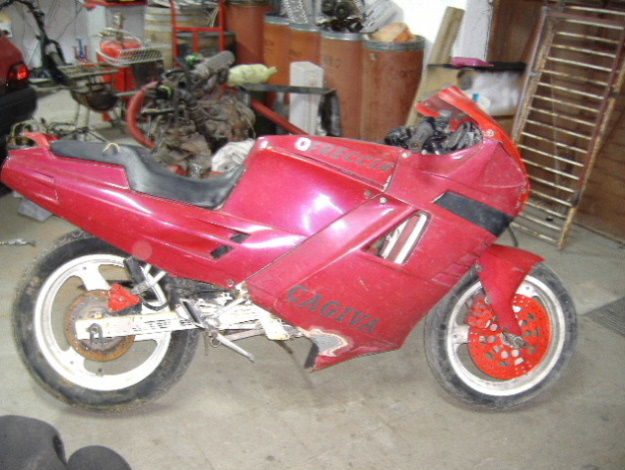

no projecto 1 tenho a construção do motor , com este projecto pretendo converter uma cagiva freccia 125 para eléctrica utilizando o meu motor.
há muito tempo que andava á procura de uma mota deste tipo sendo as hipoteses , cagiva freccia ou mito , aprilia af1 ou uma gilera , porque as motos italianas são mais largas que as japonesas e o material não é inferior e compram-se por um valor mais baixo,
esta cagiva encontrei-a tal como eu queria ( barata, com documentos , sem motor , completa ), embora tenha algum trabalho no restauro das carenagens
tem travão de disco á frente e atrás de marca brembo
as jantes também são brembo
a suspensão é marzochi
pneu 110 - 16 á frente
pneu 130 - 17 atrás
o mais importante esta mota é muito leve ( sem rodas e sem motor levanta-se facilmente do chão , +- 50kgs) , e tem muito espaço para baterias, controlador , bms , motor e acho que até o carregador lá cabe.
pneu 130 - 17 atrás
- 001.JPG (147.74 KiB) Visto 11301 vezes

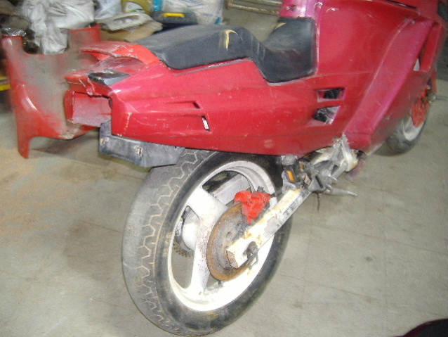

as carenagens estão um pouco usadas
- 005.JPG (138.17 KiB) Visto 11298 vezes

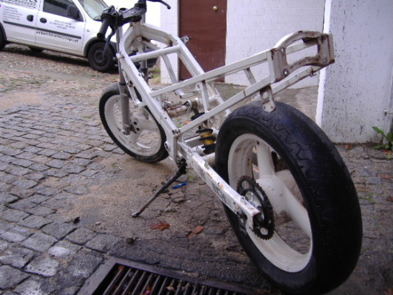

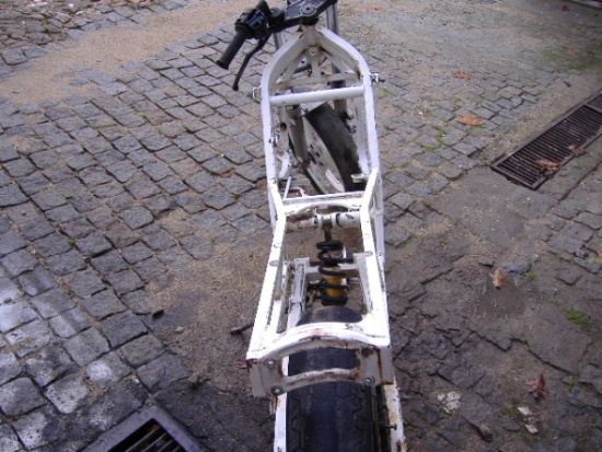

1ª parte
desmontar a mota;
tenho a mota totalmente desmontada para levar o quadro e o braço oscilante ao jacto de areia e depois metalização a quente , entretanto os amortecedores vão a uma casa especializada fazer uma revisão ,
a nivel de carenagens pensava o pior , mas a única que deverei ter que comprar é a tampa que cobre o depósito devido a um " enxerto " mal feito ou então parti-la e voltar a colá-a e fibrá-la em condições , vamos ver.
o quadro está em perfeitas condições , não apresenta fissuras e não está torcido nem aparenta ter tido algum grave acidente
a nivel de rolamentos estou seriamente a pensar não os trocar porque estão extremamente leves e teem uma folga minima , talvez abri-los e lubrificá-los com uma boa massa.
umas fotos:
desmontar a mota;
umas fotos:
- luna 011.JPG (140.14 KiB) Visto 10631 vezes
- luna 010.JPG (127.7 KiB) Visto 10631 vezes
- luna 009.JPG (123.72 KiB) Visto 10631 vezes
