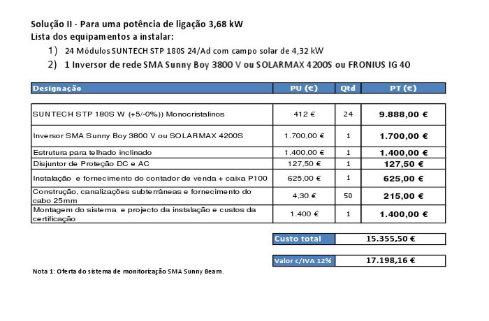

se calhar vou para este orçamento, que acham?
vou alterar para 195kwpx21= 4090 kwp.
só não sei o inversor, sunny 3800v ou fronius ig 40.

fronius claro... mas não com 4090w...... aí com uns 4800w mínimo....buz77inas Escreveu:se calhar vou para este orçamento, que acham?
se fores para o sma mete mais potência de painéis.... 4400w é boa métrica (20x220).

acho este orçamento um bocado elevado para sistema fixo, tendo em conta o material e potencia aplicada.
tenho um orçamento por quase 19 mil , com seguidor dois eixos e campo solar de 4320w da trina...
este orçamento baixou 3mil e tal euros desde o 1º.
esse é de agora , ou de varios meses atras?

tem 2 semanasbywire Escreveu:acho este orçamento um bocado elevado para sistema fixo, tendo em conta o material e potencia aplicada.

ok .
pois , não tinha reparado , mas o teu inclui trabalhos construção civil e o meu não....

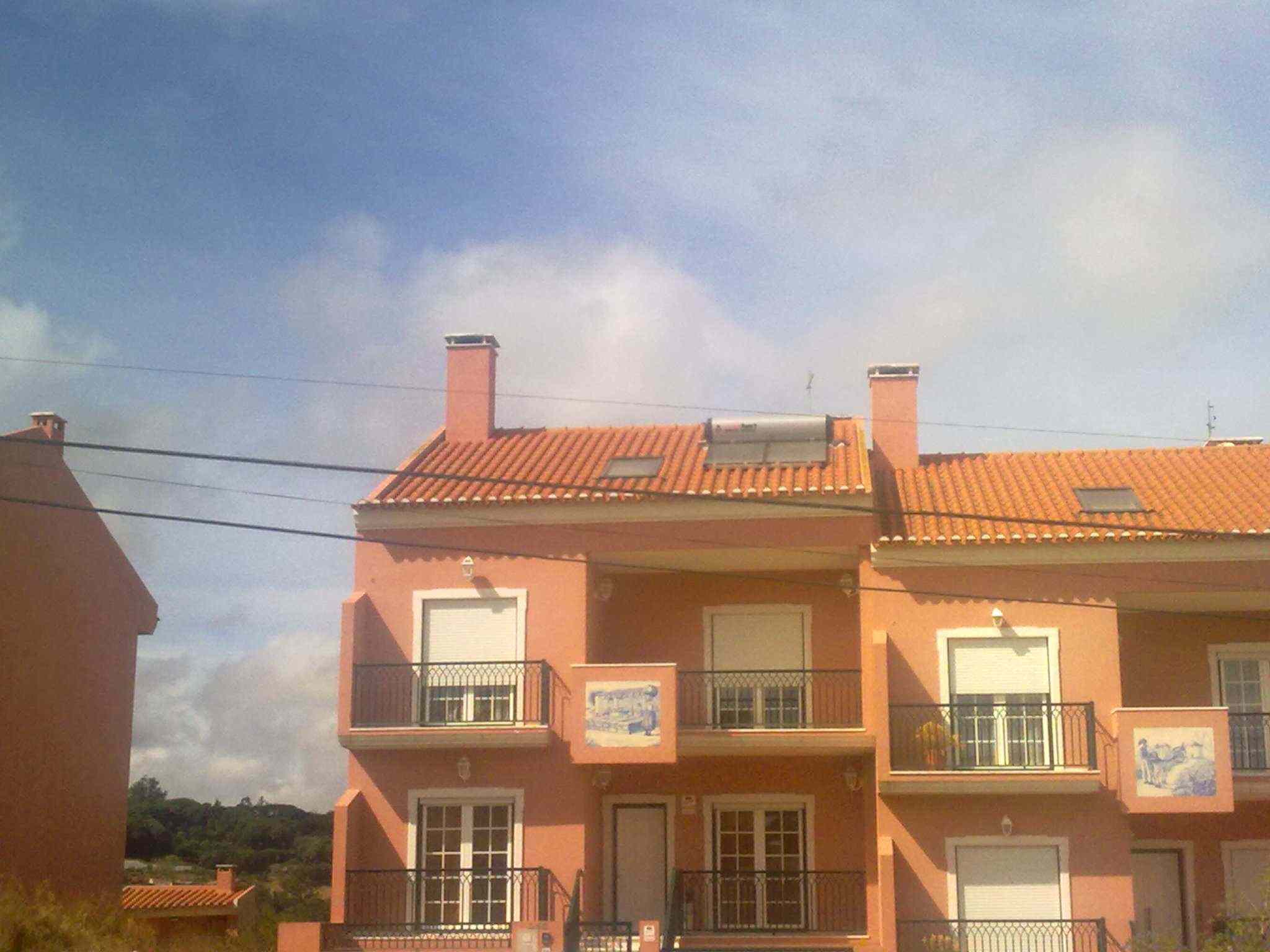

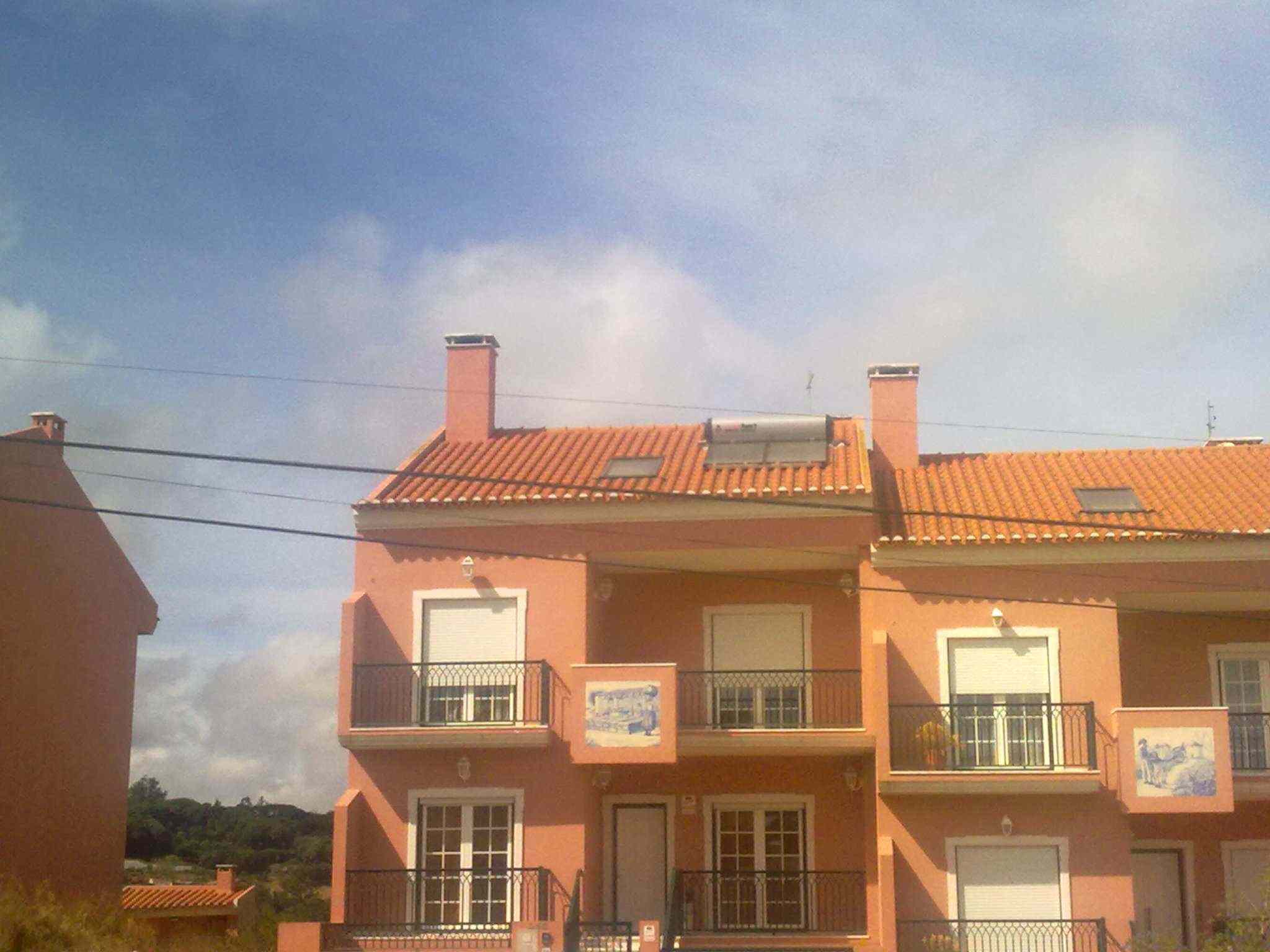

não posso colocar mais do que 21, não tenho mais espaço.valter silva Escreveu:fronius claro... mas não com 4090w...... aí com uns 4800w mínimo....buz77inas Escreveu:se calhar vou para este orçamento, que acham?
preço/qualidade/tamanho dos equipamentos, tenho de ir para os suntech.
195x21=4090, não dá mais, a não ser que o vizinho me dispense o telhado dele
vou deixar aqui uma foto, do telhado.

buz77inas
Autor do tópico - Membro
- Mensagens: 21
- Registado: sábado abr 12, 2008 5:20 pm
- Localização: Caneças - Lisboa
Re: Paineis Suntech 21, 24 ou 27
sei que o fronius ig 40 é um grande inversor, para quem não quer ter problemas e é trabalhador.
sei que ele desempenha melhor as usas funções com potencias mais elevadas tipo 4200/4400.
será que para 4090 kwp é o mais aconselhável, que achas mario?
