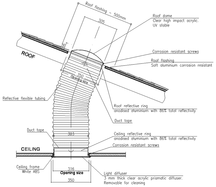

uma ideia brilhante e simples, isto já foi apresentado aqui no forum mas a pesquisa não está a funcionar muito bem desde a recuperação do forum antigo e não encontrei ainda. este sistema usando este material reciclado (garrafas) é extremamente robusto e fiável ao contrario do que estão a sugerir.
a ideia é uma lente convergente no topo do telhado (exterior), condução optica intermedia e iluminação por lente difusa no interior. para levar para a cave teriamos de usar cabos de fibra optica mais caro mas mesmo assim possivel. existem sistemas profissionais usando este principio a preços proibidos, precisamente devido às inumeras vantagens. automatico, liga e desliga com o sol, facilmente implementavel um sistema com um sensor luminoso para ligar o sistema de luzes tradicional na falha deste sistema de iluminação natural.

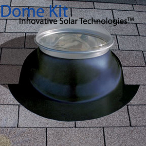

não sei se é barata?rjsc Escreveu:a diferença é que essas pessoas pobres que não pensaram em meter um telha transparente em primeiro lugar, agora já não têm dinheiro para as ir comprar porque já o gastaram nas telhas escuras.sergiomms Escreveu:houve qualquer coisa que não apanhei!
qual é a diferença entre isto e ter uma telha de plástico transparente (esta "telha" pode ser qualquer coisa transparente), e poderia ainda cobrir mais área do telhado.
de qualquer maneira só tens luz de dia!
não percebi e até acho estúpido !!
não posso garantir, mas pode também eventualmente ter vantagens em termos de minimizar o "efeito estufa" dentro do edifício. provavelmente esta solução, devido à refracção no plástico e água, não deixa entrar tanta radiação infravermelha no edifício como a mesma área em telhas transparentes, mantendo o edifício mais fresco.
eu precisava era duma solução assim barata que transportasse luz uns bons metros para uma cave!
- sky-light-prepackaged-kit-p-18137_T_1.jpg (71.65 KiB) Visto 7443 vezes
- skylight2_web.jpg (11.49 KiB) Visto 7443 vezes
- sky Light 1.gif (37.14 KiB) Visto 7443 vezes

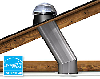

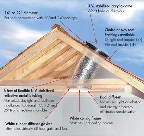

Re: iluminação solar gratuita
(cont)
- sun-tunnel_486xH-en.jpg (35.86 KiB) Visto 7441 vezes
- solatube_tubular_skylight_a.jpg (20.76 KiB) Visto 7441 vezes
