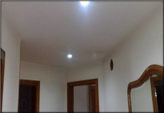

mudei recentemente as minhas lâmpadas incandescentes por led´s e consegui um preço muito razoável, (cerca de metade do valor de mercado, numa das encomendas consegui valores inferiores a 5€), e funcionam muito bem.
para conseguir uma luminosidade idêntica a que tinha tive de optar pelas fluorescentes de foco que consomem 4w.
tanto umas como outras optei pelas "daylight" para conseguir luz branca.
o fornecedor ainda me enviou varias lâmpadas para escolher e verificar a sua luminosidade, assim é fácil comprar.

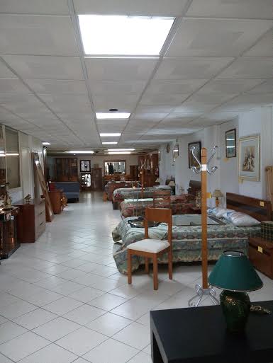

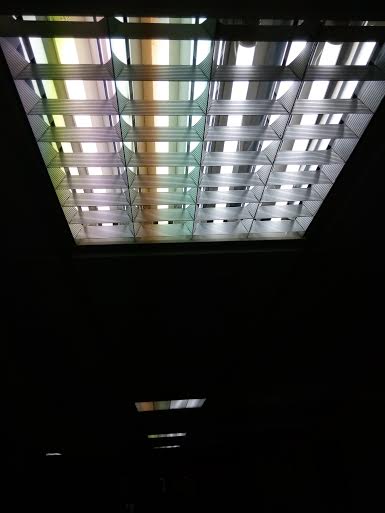

Eu tenho uma loja grande e estou a mudar as lampadas aos poucos e por secções
Eu tenho armaduras de 4 lampadas e estou a mudar 2 lampadas em cada armadura, ficando 2 de leds e 2 flourescentes
Quando necessito ligo tudo (4 lampadas) e muita luz, quando não necessito ficam só as 2 de leds (menos luz e gasta pouco)
No geral a luminosidade não é a mesma, as de leds têm menos luz, não é grande a diferença...mas dão menos luz no total, nota-se mais após as flourscentes aquecerem
No entanto as de led rrancam de imediato e não necessitam de arrancadores ou transformadores e também não aquecem o que é bom no verão, pois poupa-se no ar condicionado.
Vale mais a pena mudar se as luzes estiverem sempre ligadas e forem muitas, pois a poupança em cada lampada é pouca.
Também mudei as de casa, na cozinha e na casa de banho... aí nota-se bem a luz, pois o espaço é mais pequeno.

Re: Lampadas Led são as lampadas mais economicas ?
Muito bem...
Acredito que houve poupança no consumo!
Epa loja de moveis... depois falamos... abraços
