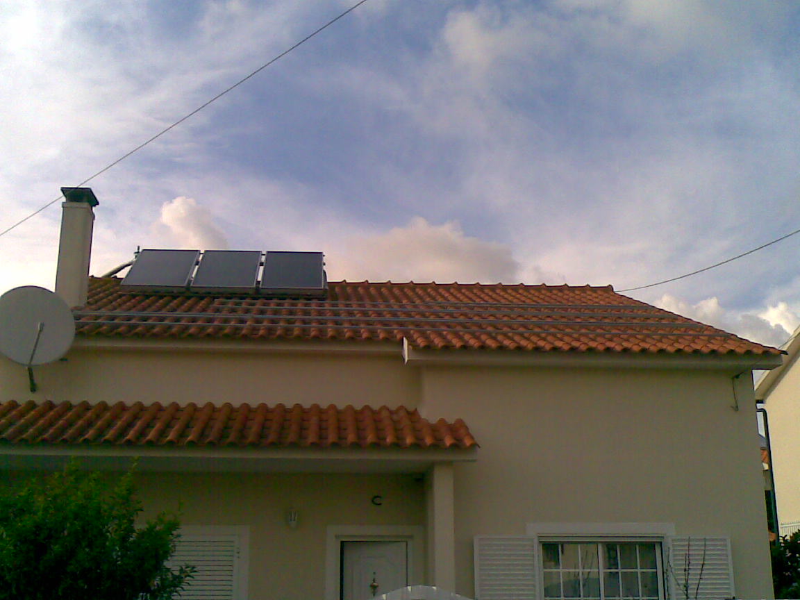

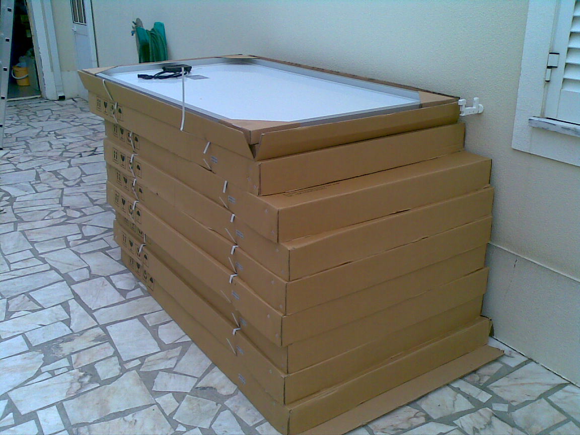

aqui vão as fotos:
Telhado antes da instalação dos Paineis.

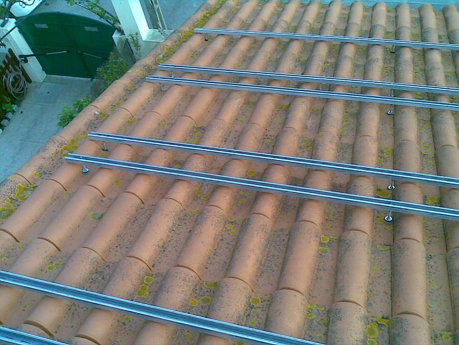

mais fotos:
Aplicação dos Perfis.

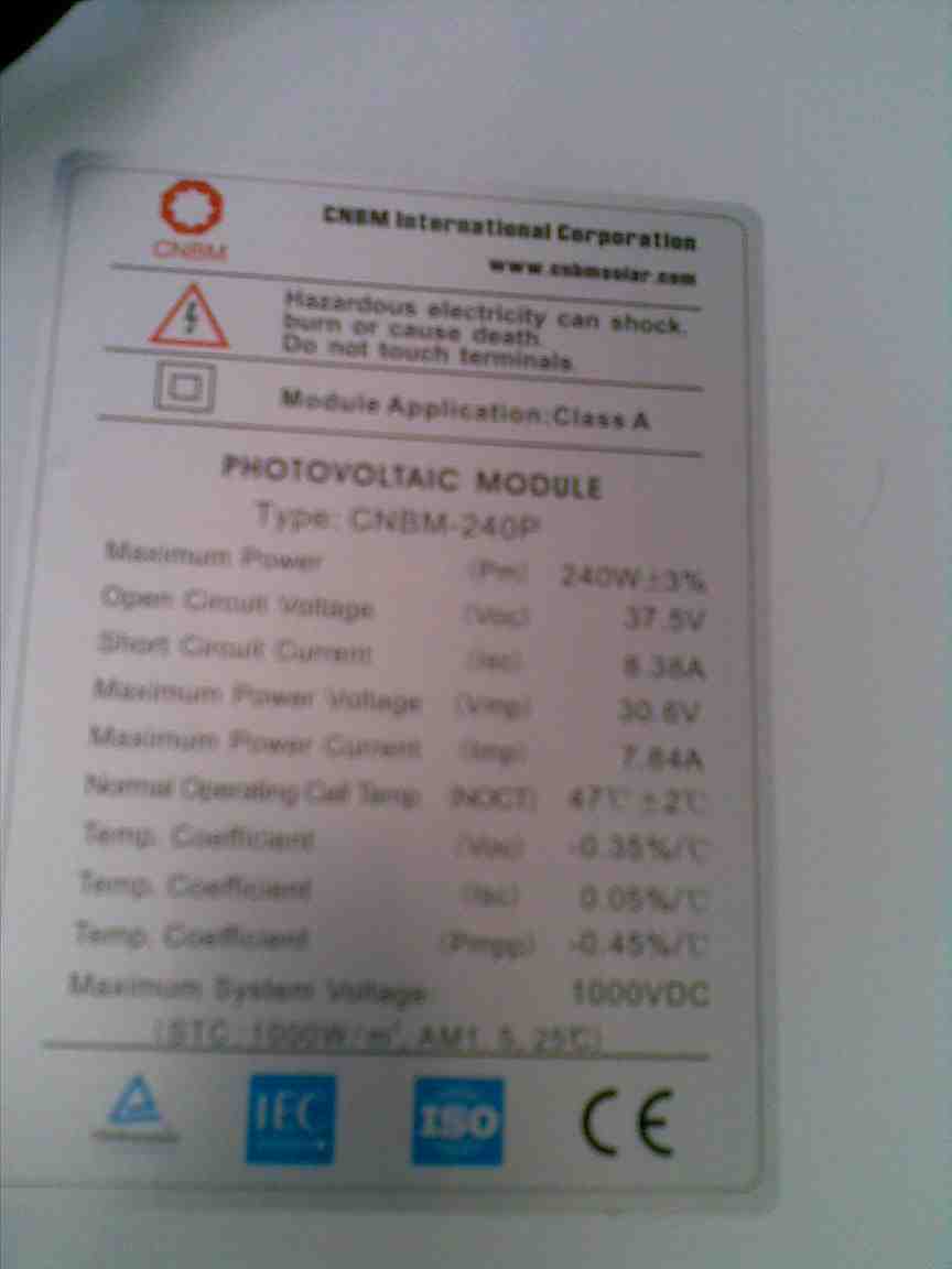

Painéis.
Painéis.
Caracteristicas dos Painéis.

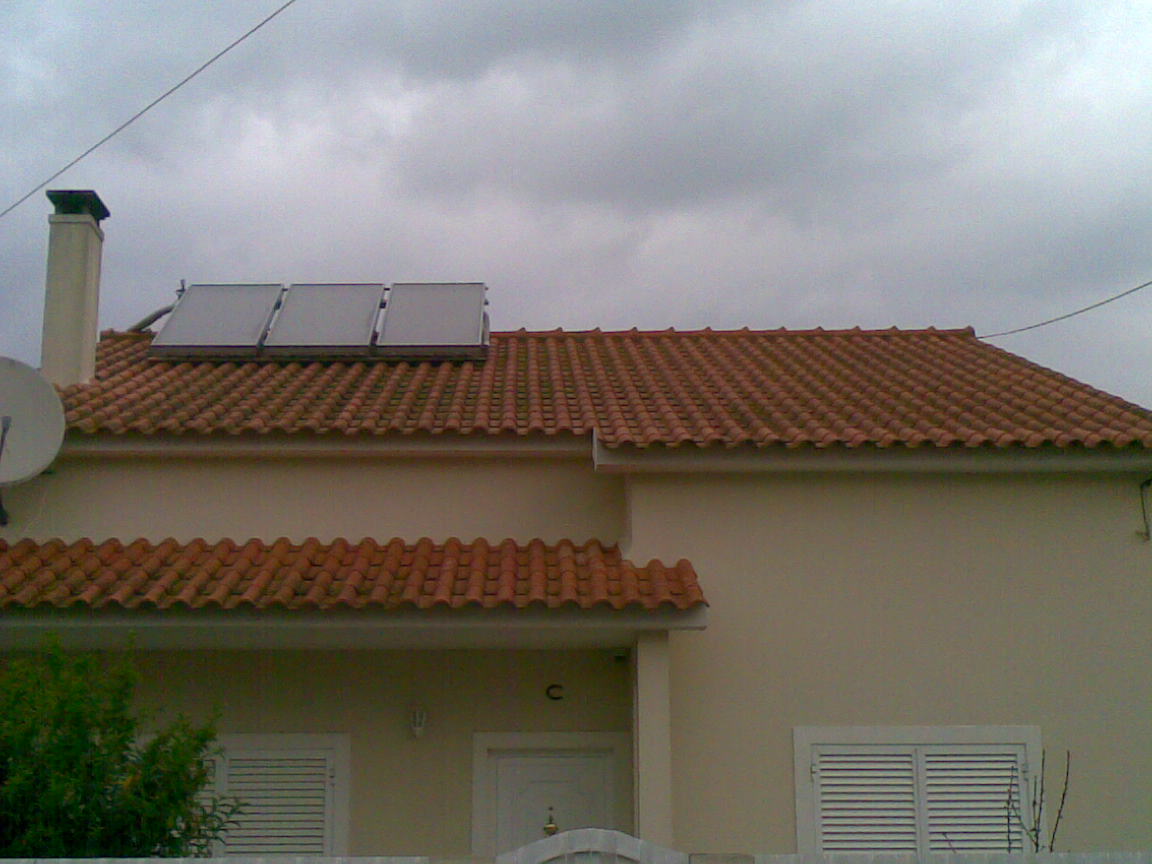

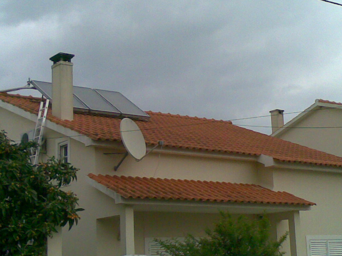

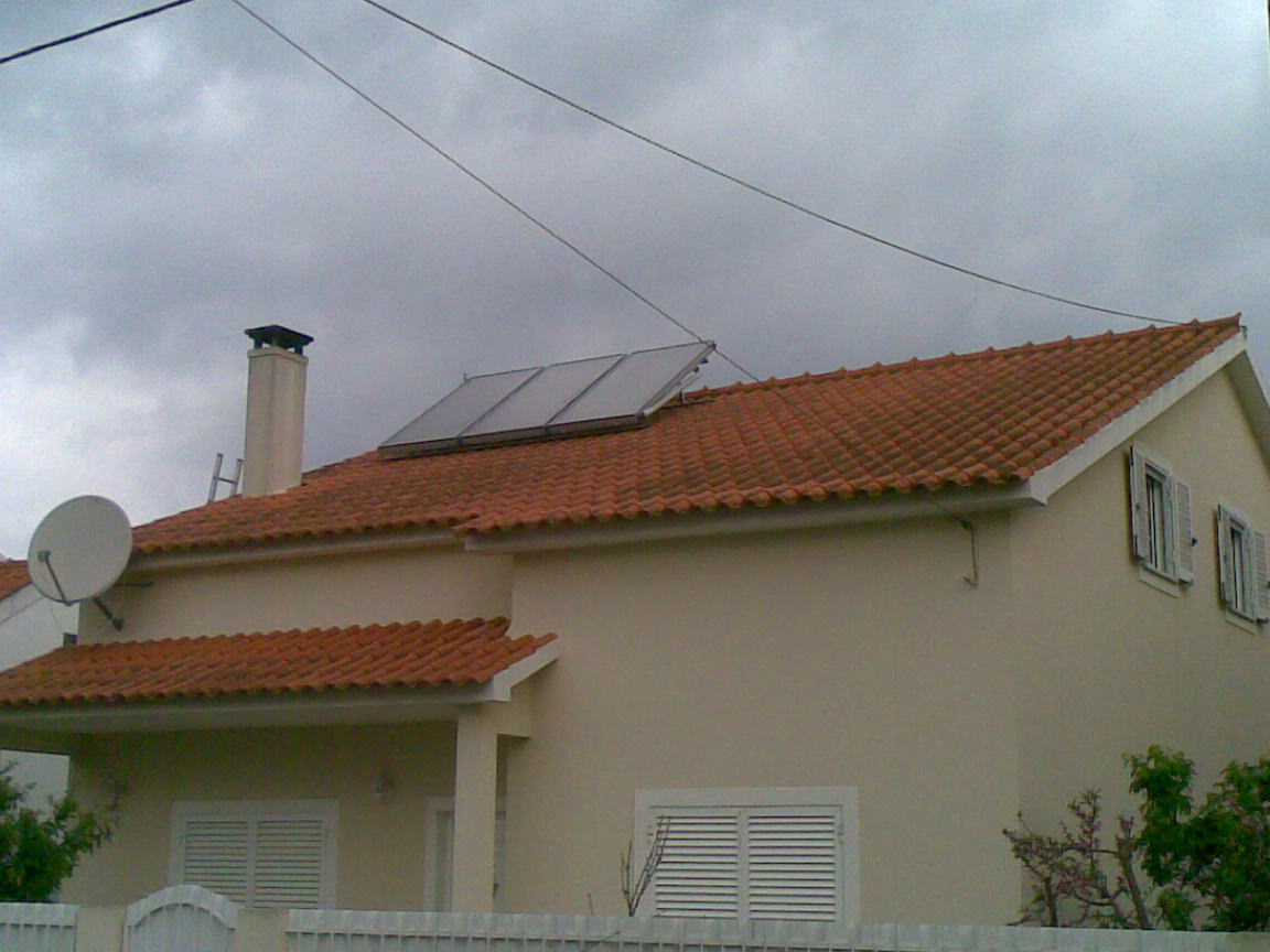

continuando:
Telhado com os Painéis Instalados.

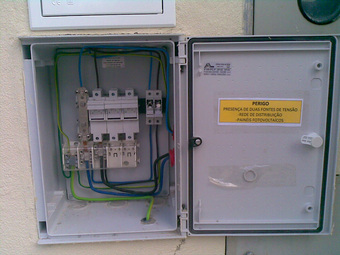

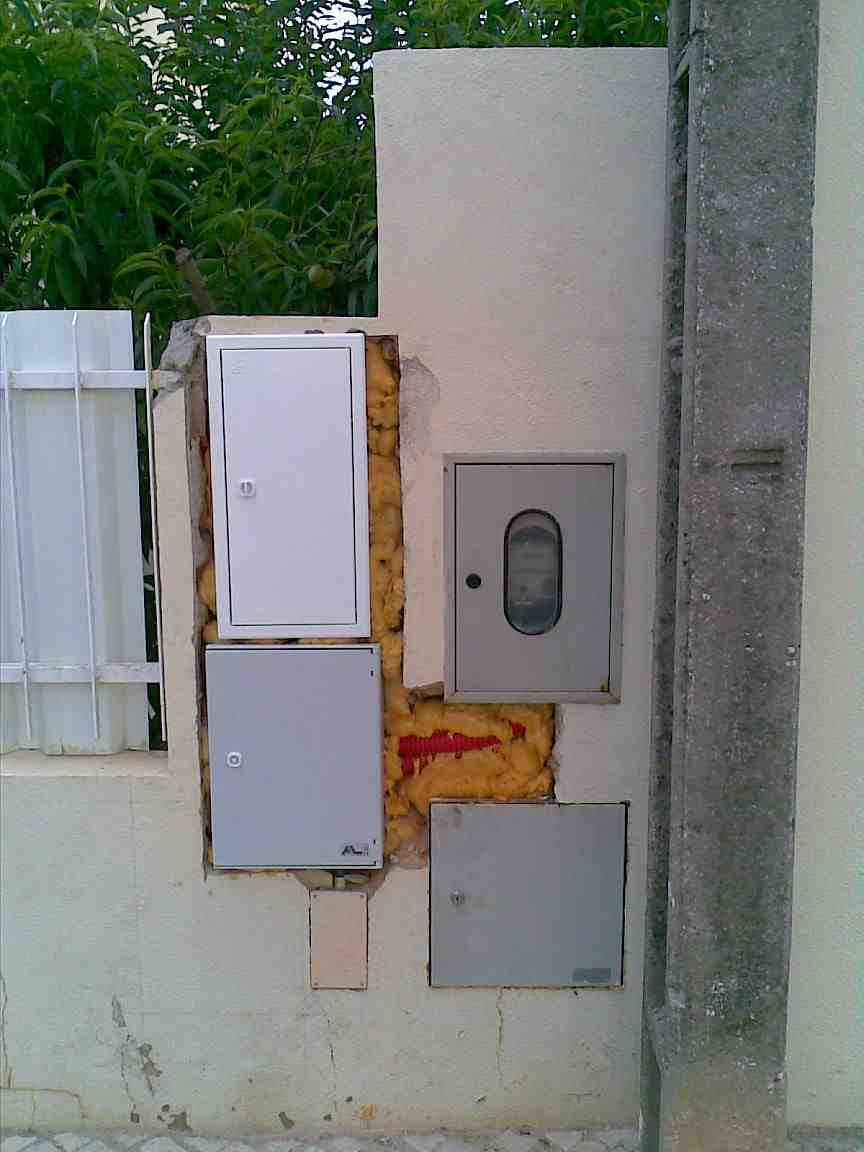

Instalação das caixas do contador e PC/P-100

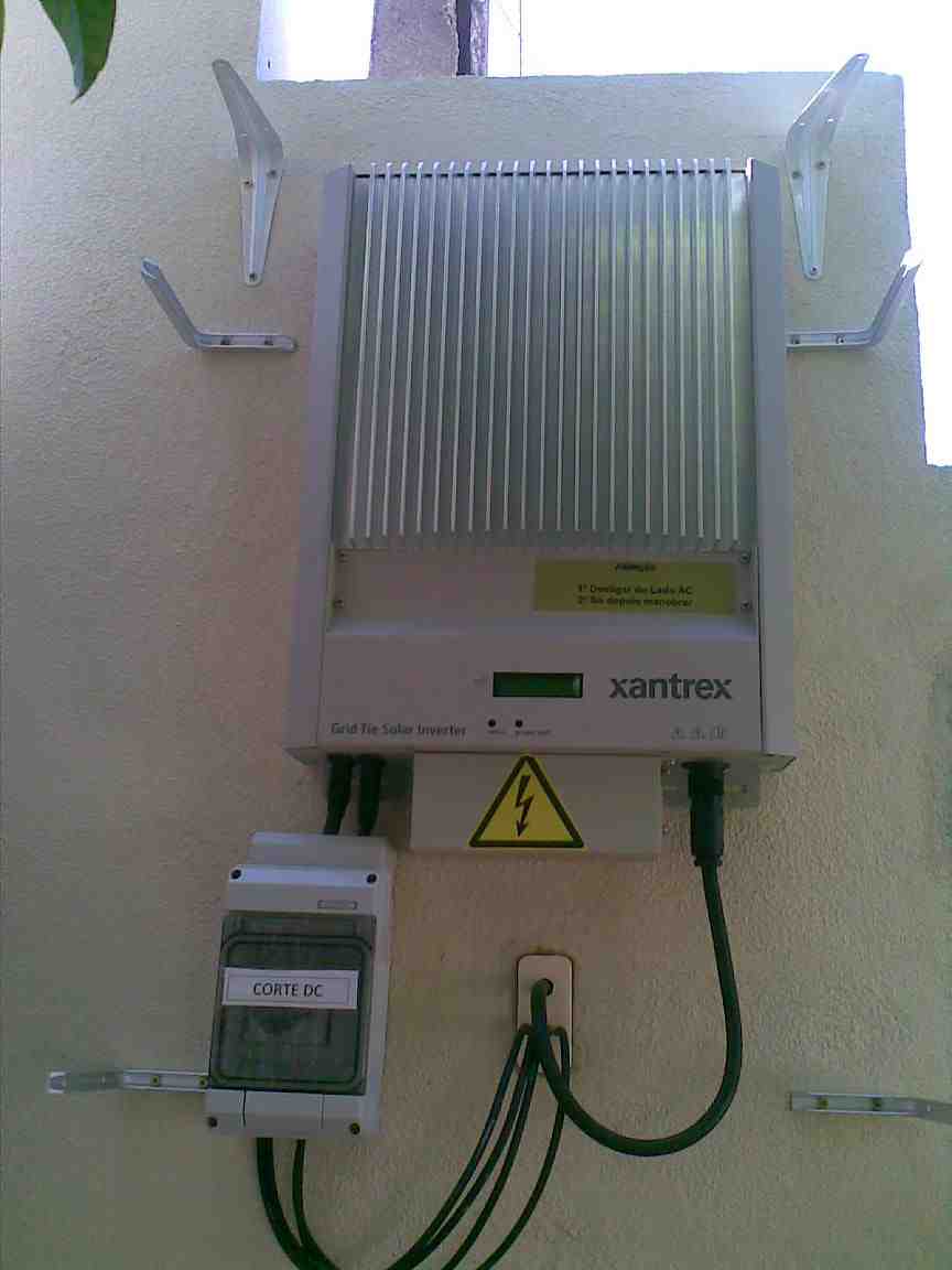

mais...
Caixa PC/P-100
Caixa PC/P-100
O ficheiro 18062010(006).jpg não está disponível

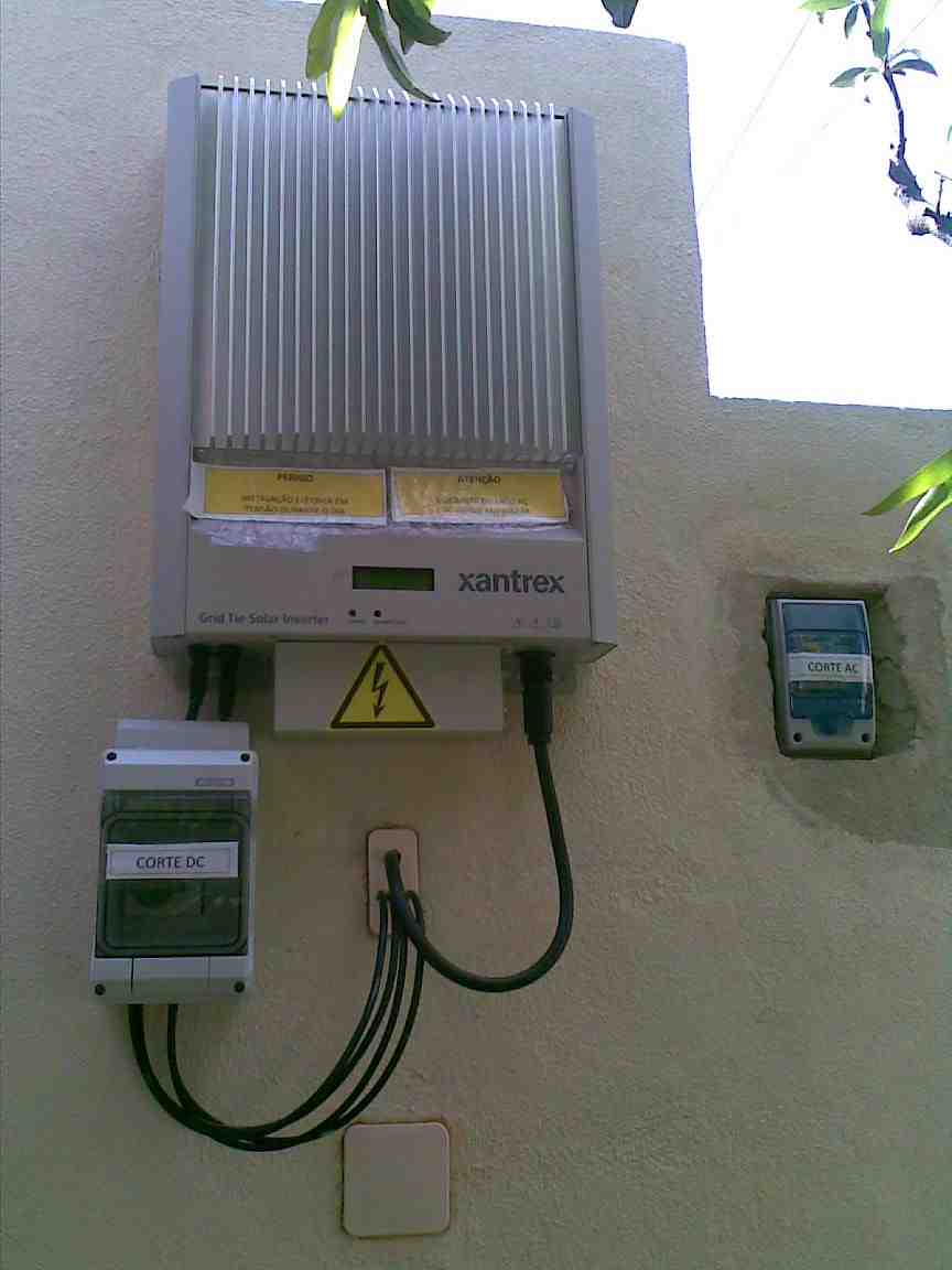

Inversor visto de frente

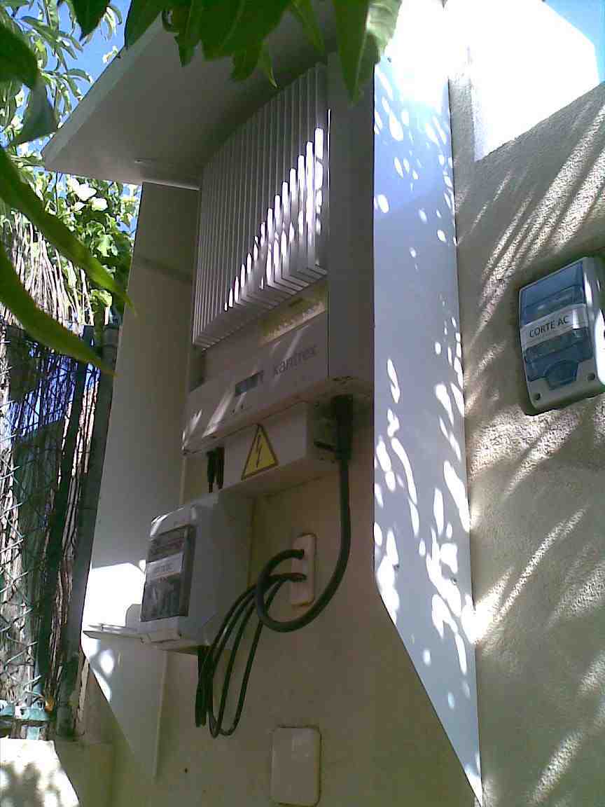

e mais...

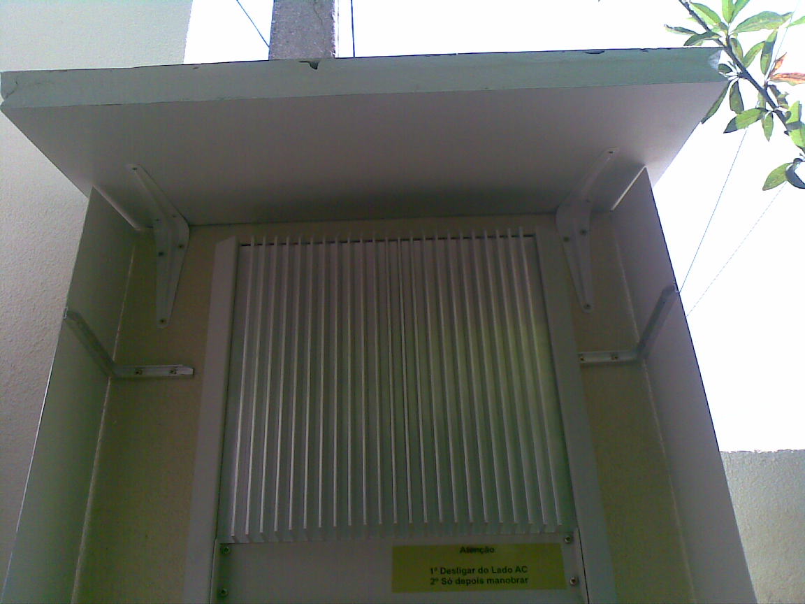

Instalação da cobertura de protecção do inversor.

e finalmente:
ufa ! ! ! acabou!
bem estas são algumas das fotos que eu tirei antes, durante e depois da instalação. se quiserem alguma mais detalhada é só dizer.
a cobertura do inversor fui eu que a fiz (não foi o instalador) porque achei que seria uma boa opção.
agora é só ver os resultados. depois virei aqui falar do que foi produzido.

tchiiiiiiiiiiiiiiiiii
esse inversor tão fácil de "meter debaixo do braço"....
demasiado simples para os amigos do alheio :(:(:(
além disso fica exposto a intempéries... para um equipamento tão caro, apesar de ser próprio para isso, nunca o faria!!......
eu nunca teria metido o inversor aí :(:(
além disso vê-se cabos a passarem em cima do telhado!.... hummmm... não era para mim, de certeza.... a minha instalação foi toda pensada por mim.... não se vê um cabo a passar nem a subir as paredes em lado nenhum (mas estão lá,sem rasgar a parede)!
claro, que isto é a minha opinião, discutível, obviamente....
abraços

valter silva Escreveu:tchiiiiiiiiiiiiiiiiii
abraços
obrigado pela sua opinião.
realmente é pretinente a observação dos "amigos do alheio". amanhã vou ver se arranjo maneira de "chumbar" o inversor à parede ou mete-lo dentro de uma "caixa-forte". mais vale prevenir
quanto à passagem de cabos por cima do telhado, não posso concordar. a única coisa que se vê é um tubo pelo qual passam os cabos, não falando dos que estão por baixo dos paineis, claro, mas esses não se vêem. penso que melhor que isto só se fosse wireless
mais uma vez obrigado e um abraço.

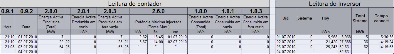

olá.
já fiz o download e só amanhã devo experimentar esses softwares.
quanto ao valores de produção, aqui vão:
não consigo saber se são bons ou maus valores pois não tenho nenhum valor de referência.
depois de testar o software direi mais qqr coisa.
um abraço.

revoltado Escreveu:
abraços
viva,
relativamente ao inversor, é melhor mesmo prevenir mas é preciso cuidado para não "abafar" o inversor no manual de instalação deve lá ter as especificações para fazer "uma caixa" para ele....
quando falei em cabos, é claro que estava a falar dos tubos (até porque cabos à mostra chumba na inspecção).... vê-se os tubos a sair dos painéis em cima do telhado e a descer.......
infelizmente não tenho fotos da minha instalação onde os cabos sobem as paredes sem serem vistos e sem a parede ser rasgada ... mas em breve tiro mas, o instalador gostou tanto da ideia que já usou a mesma técnica noutras :):) hehehehe
espero que não fique chateado com estas observações, são construtivas e para melhorar o forum/instalações futuras
abraço
