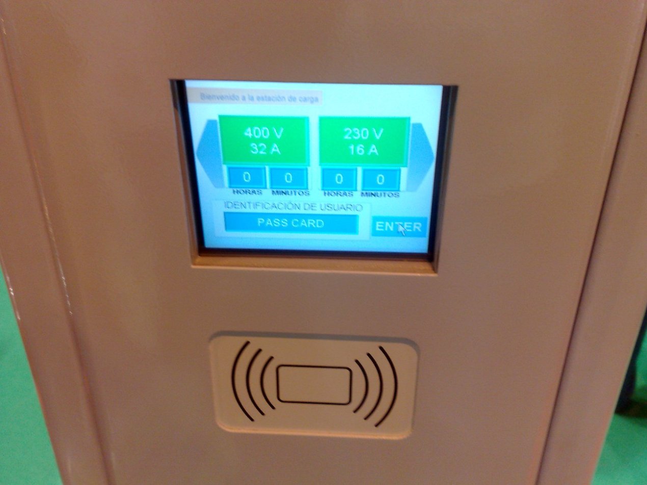

souza1234
- Mensagens: 263
- Localização: Planeta Terra.
Re: Quadro eléctrico vs carregadores
carregador proposto em espanha.
penso que a carga rápida vai recorrer ao sistema trifásico.
- 22052010918.jpg (131.21 KiB) Visto 3522 vezes
