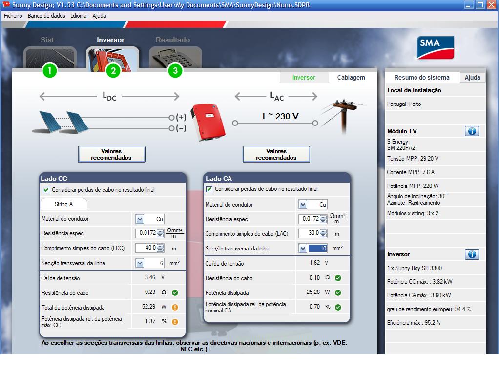

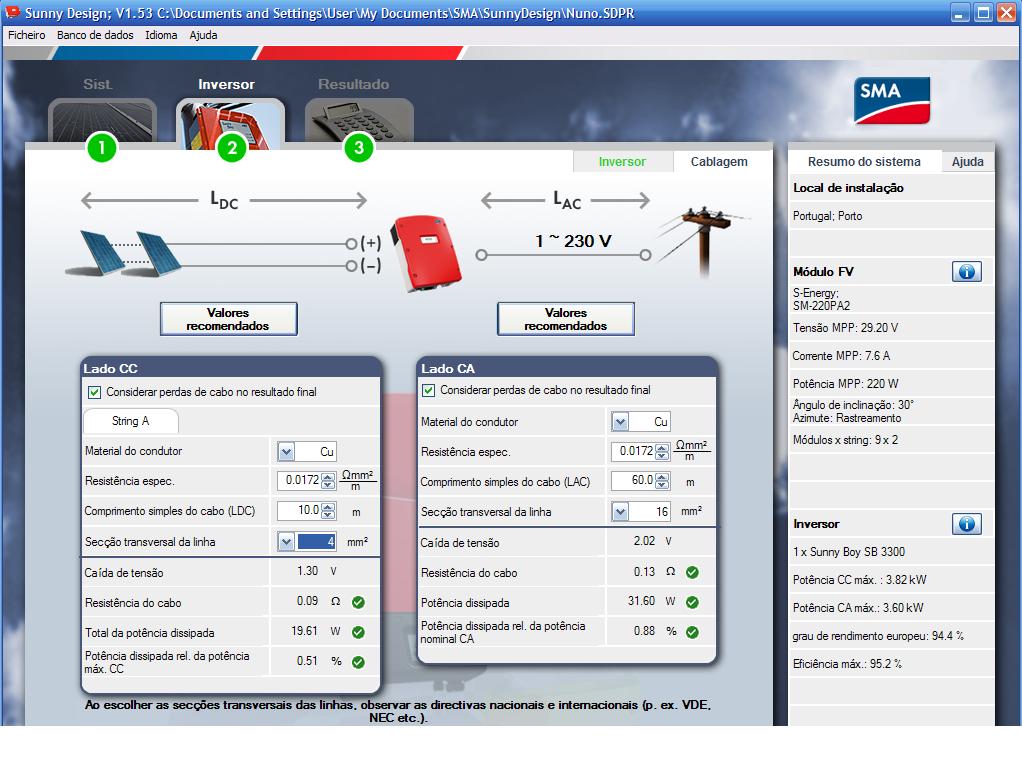

boas,
o melhor creio que é basearmo-nos num programa de dimensionamento para esclarecermos esta questão. para isso utilizei o software da sma, é o que tenho porque na minha instalação tenho um sb3300. utilizei os dados do meu inversor e dos meus paineis, mas alterei para as 2 possibilidades em questão:
caso 1:
- 40 metros cabo dc 6mm2 e 30 metros cabo ac 10mm2
Caso1
Caso1
caso 2:
- 10 metros cabo dc 4mm2 e 60 metros cabo 16mm2
Caso 2
Caso 2
para ler os dados cliquem nas imagens para ver mais nítido os valores.
com estes dados verifica-se que a percentagem de perdas é superior no caso 1.

nuno_vicente Escreveu:boas,
caso 1:
caso 2:
caro nuno,
as tuas simulações estão mal feitas, pois usam secções diferentes nos casos diferentes....
isso leva a resultados diferentes.
simulador da kaco (lado dc 6mm, lado ac 10 mm):
40dc + 30 ac perdas de 32,3w+13,43w
10dc + 60 ac perdas de 3,36w+64,6w
simulador sma (lado dc 6mm, lado ac 10 mm):
40dc + 30 ac perdas de 46,79w+26,42w
10dc + 60 ac perdas de 11,7w+52,84w
temos aqui dois casos bem diferentes..... eu qd respondi respondi para o caso concreto do kaco....
no sma a diferença é pequena e quem ganha é o menor cabo dc, pois a o sma usa 2 strings em paralelo... temos 4 fios (para as 2 strings), que é como se duplicasse a secção dos cabos (logo menos perdas)!
a electricidade não é uma batata.... quanto mais corrente mais perda por efeito de joule... e quanto mais tensão, menos corrente para a mesma potência do lado dc e ac (assume-se perdas 0 no inversor)...
abraço

olá valter,
como não conheço os kako não sabia dessa diferença relativamente aos sma. assumi, erradamente , que as ligações nos inversores fossem idênticas.
quanto às secções dos cabos utilizei de acordo com o que propus na minha primeira intervenção. reduzi de 6mm2 para 4mm2 no dc e aumentei de 10mm2 para 16mm2 no ac.

mrbetes Escreveu:cá estou novamente para fazer um ponto de situação, finalmente!
solução final escolhida:
inversor kaco 3600xi
seguidor deger 5000nt
18 - s energy 225 pa8 (4050wp)
40metros de cabo dc de 6mm dos painéis até ao inversor
30m de cabo ac de 10mm
portanto no meu 1º mês atingi um valor que considero bom, 1094kw no inversor que serão aproximadamente 1105kw no contador.
aguardo os vosso comentários!
esse sistema é igualzinho ao meu, a única diferença é que tenho o inversor junto ao seguidor e o contador está a 60metros!!!
painéis, inversor, seguidor, até a configuração dos painéis!!!
os meus valores são muito parecidos, no período de 2 de julho a 1 de agosto passaram no contador 1155kw.
