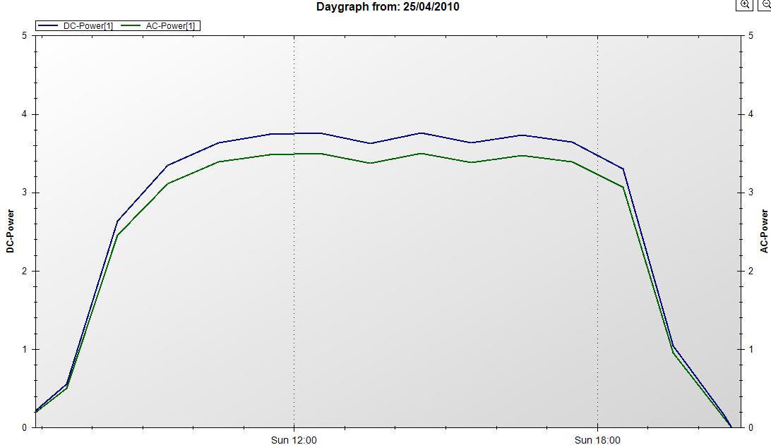

hoje, 26-04 contador já marca 277kwh.
nestes 11 dias e meio de produção, o valor diário mais elevado foi alcançado ontem: 38kwh.
pelo gráfico vê-se claramente a perda de potência dc com a temperatura.
a pdc anda à volta dos 3800w e a pac ronda os 3,5kwh, isto significa que perco cerca de 7% de pdc face ao nominal de 4050w.
acho que vou ter de pensar no arrefecimento dos painéis. já alguém fez algumas experiências?
cumprimentos,
rui

rmazenha Escreveu:hoje, 26-04 contador já marca 277kwh.
cumprimentos,
rui
por mais que te esforces nao consegues nunca colocar 4050w dc no inversor alem das perdas da temperatura tens as perdas dos cabos, arrefecimento, agua? gastas agua ,o ganho nao dá para pagar a agua, ventiladores? nao da para pagar a enrgia, talves seja melhor nao fazeres nada
A produzir acima dos 4200W/h
cumprimentos,
rui
se queres tentar aumentar a potencia dos paineis experimenta montar de lado no seguidor para server de espelho um material reflector tipo aquele material que parece folha de aluminio que se aplica na construçao civil para efeitos de isolamento. ai vai-te concentrar mais radiaçao nos paineis.e talvez dai mais rendimento, experimentar nao custa.

jama Escreveu:
cumprimentos,
rui
sim, efectivamente é uma hipotese... mas há um pequeno pormenor a ver.... isto vai degradar mais rapidamente os painéis.....
abraços
Tell me and I forgot, show me and I remember, involve me and I understand. Provérbio chinês
Yaris 1.4 D4D 75HP
cumprimentos,
rui
essa diferença nos riscos nada tem a ver com perda por temperatura.... isso é a perda no inversor!....
ou seja.... o inversor dissipa 7% da energia gerada!
Yaris 1.4 D4D 75HP

valter silva Escreveu:
cumprimentos,
rui
sei que o rendimento do inversor não é de 1:1, porém penso poder rentabilizar melhor a potência dc que tenho instalada. só para teres uma ideia, o rendimento global do inversor ronda os 90% (medidos por mim nestes 15 dias) rácio entre a potência ac e a potênciia dc. as minhas medições têm sido realizadas utilizando intervalos de 1min.
logo se conseguir melhorar o desempenho do lado dc e o inversor como não tem passado dos 60º posso obter mais do equipamento que disponho.
a empresa de ventoinhas pode ser que não passe disso, mas não perco nada em experimentar. depois exponho os resultados. positivos ou medíocres.
abraço e obrigado
rui

olá a todos!
este mês os valores obtidos já reflectem o sol que nos tem aquecido.
01/05 --> 24.7
02/05 --> 32.6
03/05 --> 36.4
04/05 --> 40.1
05/05 --> 41.0
o valor de segunda feira, dia 3 é baixo pois tive o azar de ter tido muitas rajadas de vento superiores a 40km/h o que activou a segurança do inversor (muito tempo na horizontal)
em relação à ventilação, comprova-se que não é preciso ventilar todos os painéis (só ventilando a coluna central de 10) já se consegue por o inversor a bombar full power. estou agora à procura de blowers adequados (uma espécie de ventiladores tubulares) para fixar à estrutura e forçar a circulação de ar.
entretanto lavei os painéis para remover o pó dos pólens e alguns dejectos da passarada.
cumprimentos e muito sol,
rui

se com as temperaturas baixas e vento que temos tido já tens problemas de aquecimento, estou curioso quando for naqueles dias de mais de 35º.
