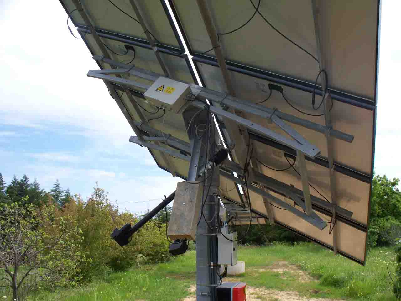

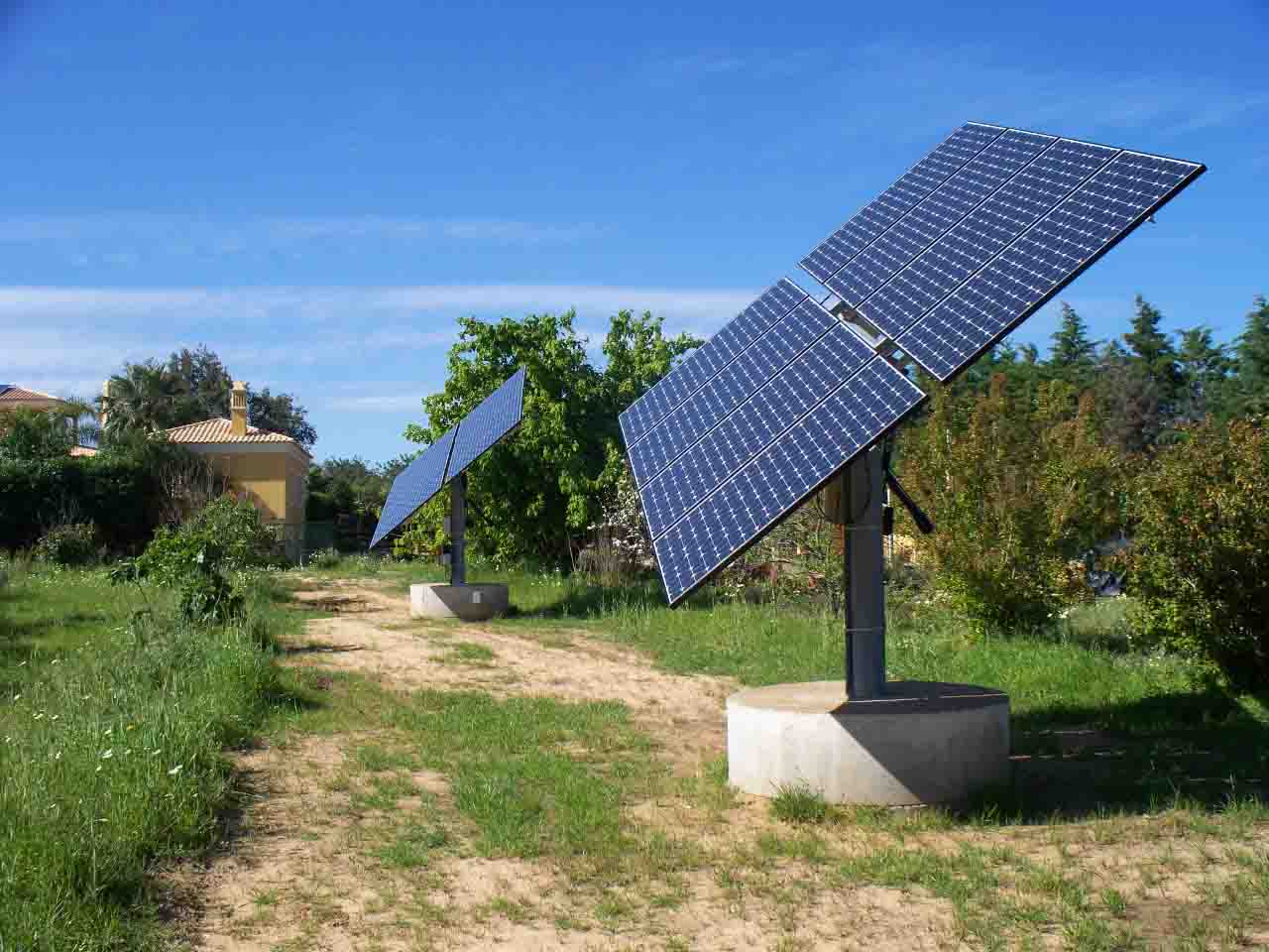

finalmente tive tempo para tirar algumas fotografias
