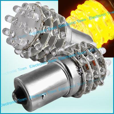

piscas
procura no ebay
ba15s 36 led turn tail amber corner lights bulb
ficaram duas por $5,19 já com portes

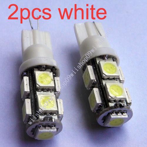

minimos
procura no ebay
w5w 9-smd white led car wedge light
ficaram os dois por $6,69 já com portes
stops
procura no ebay
2x 36 top led car tail stop rear brake light bulb lamp
ficaram os dois por $4,99 já com portes
estas leds são brancos, pois em vermelho perdem intensidade, e como os espelhos são vermelhos, funcionam bem.

piscas
procura no ebay
minimos
procura no ebay
stops
procura no ebay
