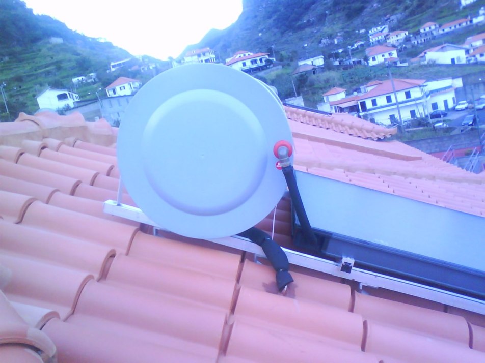

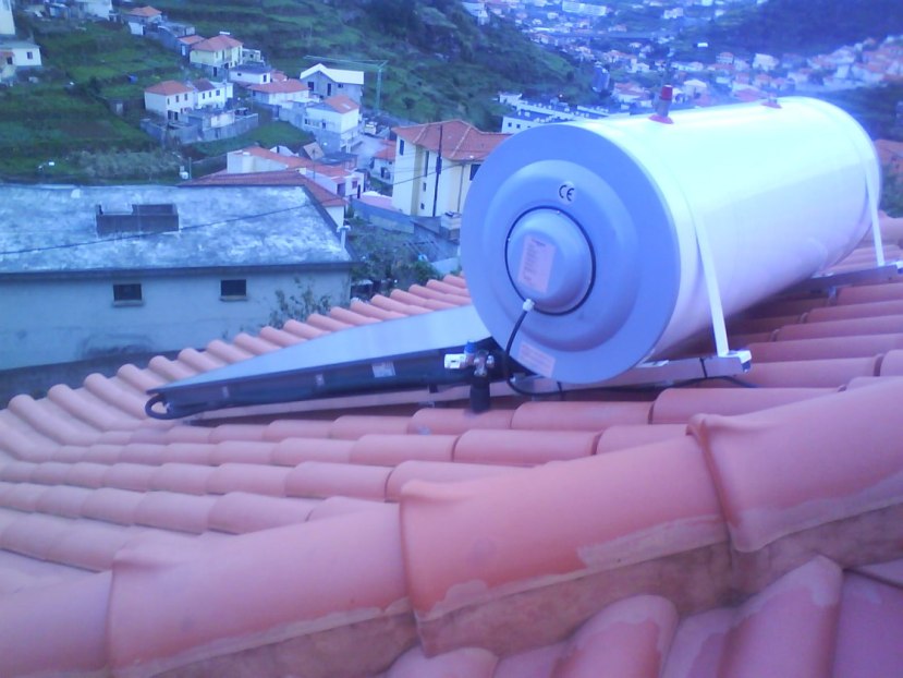

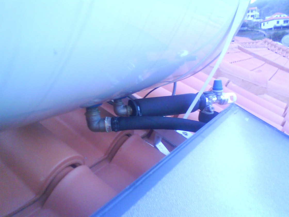

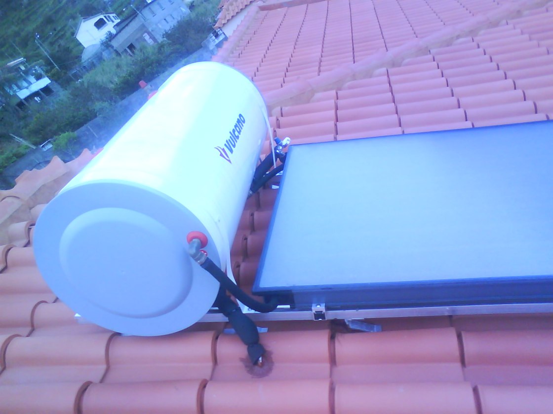

boa tarde, venho por este meio tentar obter informações sobre o meu painel solar vulcano ts200. tenho tarifa bi horária, então comprei um daqueles relógios para ele se ligar durante 1hora e meia a partir das 6 da manha. reparei que apesar de dar um dia de sol, a agua não fica a ferver pois qd tomamos banho colocamos quase td ou mesmo td, para o lado de agua quente. ao cair a noite a agua fica cada vez mais fria e então no outro dia de manha esta está fria, tinham-me dito que o deposito mantinha a temperatura da agua mas não é de todo assim. devo referir que o instalador nunca veio á minha casa, somente no dia da instalação e sei que o painel não esta direccionado para sul mas sim a sudoeste. eu vivo na madeira e apesar de termos tido um inverno mais chuvoso, houve dias de muito sol, mas na minha opinião penso que algo está mal.junto envio umas fotos do painel, caso os mais entendidos possam ver algo que esteja mal.
- DSC00383.JPG (102.05 KiB) Visto 6447 vezes
- DSC00382.JPG (122.21 KiB) Visto 6447 vezes
- DSC00381.JPG (117.18 KiB) Visto 6447 vezes
lrds

pelo pouco que percebo, há dois factores que se conjugam agora de inverno, daqui para trás portanto, não ter grande rendimento. que é não estar virado para sul, e também a inclinação dos paineis parce-me muito pouca, à volta dos 15º que é o costume dos telhados. só quando o tempo começar a aquecer a sério é que vais ter água bem quente. o isolamento dos tubos também não parece o indicado

boas, assim á primeira vista o problema maior parece-me mesmo a inclinação, sabe-nos dizer quantos º de inclinação tem o telhado ?
cumps.

não sei lhe responder á questão da inclinação, pode me dizer como posso calcular isso? mas aqui vai uma foto com melhor perspectiva da inclinação. obrigado por vossa atenção.
- DSC00384.JPG (106.08 KiB) Visto 6423 vezes
- DSC00380.JPG (104.56 KiB) Visto 6423 vezes

a minha opinião de leigo no assunto vai no mesmo sentido... má orientação conjugada com pouca inclinação.
sob o ponto de vista estetico tem uma boa instalação!...mas... será uma instalação com boa rentabilidade/eficiencia?..... pelo teu relato não me parece!...
tem uma conversa com o instalador e tenta encontrar uma solução mais equilibrada.
boa sorte

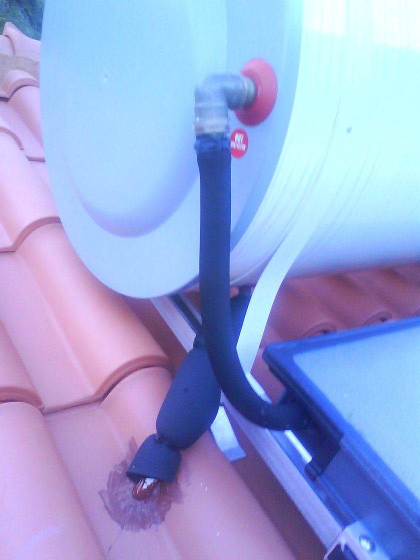

por fim mais uma questão: não lhe foi instalada uma válvula misturadora termostática na saída de água quente do depósito solar? esta pode estar num sotão por debaixo do depósito e pode estar regulada para uma temperatura baixa, dando-lhe a sensação de que a água está sempre morna. isto, no entanto, não justifica as perdas de calor. uma experiência que pode fazer é deixar a resîstência trabalhar mais tempo (aí 3 horas) e verificar se a água aquece o suficiente (se ninguém mexeu no termostato da resist. a água deve chegar pelo menos aos 50º).
só para acabar, resta dizer que o instalador não lhe isolou os acessórios (joelhos, etc.) no circuito de água. isto também ajuda às perdas de calor e é uma prática deficiente (aliás, tal como a colocação do restante isolamento). se fizesse essa instalação aqui no interior do país era a morte do artista, pois o gêlo iria rebentar com essa tubagem em três tempos.

já que vais isolar os cotovelos é melhor substituir o isolamento do resto dos tubos que não é o indicado. compra manga com proteção uv. que é tipo de uma capa branca, pelo menos o meu é assim.ncn Escreveu: obrigado por vossa atenção. ja agora para isolar os cotovelos o k devo comprar ?
agora, quem devia fazer isso era o instalador.
