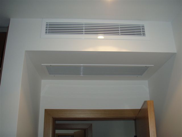

segundo pude averiguar no ultimo ano, parece que todos os ventiloconvectores estão mal montados- sem purgadores nos pontos mais altos ( cada ventiloconvector tem um), sem entrada de ar adequada, grelhas de insuflação demasiado pequenas e mal montadas.
enfim, um cenário nada animador que me leva a ponderar a hipótese de esquecer o investimento de 10.000€ que fiz e optar por algo que cumpra com os requisitos mínimos para aquecer a casa.
contudo, antes de tomar uma decisão, gostava de ouvir as v/ sugestões acerca deste problema e eventuais soluções para o mesmo.

- Grelha de entrada e saida de ar ao ventiloconvector
- Ventiloconvector quarto2.JPG (27.79 KiB) Visto 10368 vezes

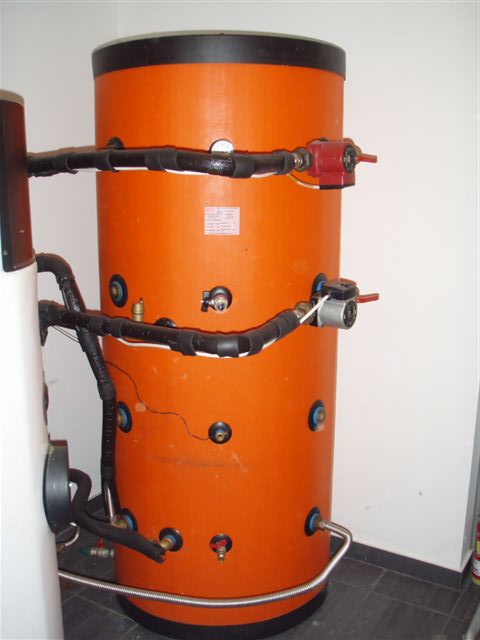

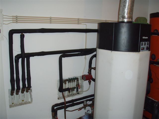

- Tubagem que liga o permutador aos ventiloconvectores. Divide-se em dois circuitos á saida do permutador
- Pormenor ligação permutador.JPG (40.92 KiB) Visto 10368 vezes
- Permutador 500l.JPG (43.41 KiB) Visto 10368 vezes
