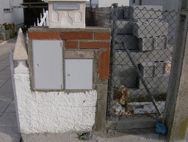

- caixas
- HPIM5974.jpg (58.96 KiB) Visto 1361235 vezes

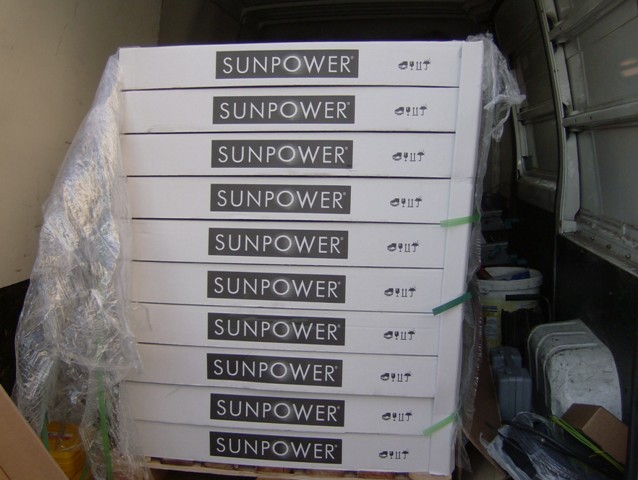

- solar 063.jpg (74.73 KiB) Visto 1361235 vezes
- tubaria por onde vai passar a "papa"para a rede

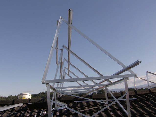

- solar 056.jpg (100.57 KiB) Visto 1361235 vezes

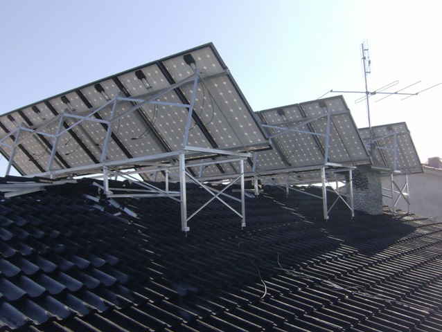

- inclinaçao da estructura a 55 graus p/ inverno
- HPIM6009.jpg (60.16 KiB) Visto 1361230 vezes

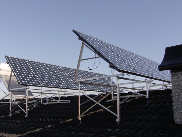

- uma com inclinaçao 55/outra com 20 graus
- HPIM6020.jpg (74.26 KiB) Visto 1361230 vezes
- inclinaçao da estructura a 20 graus p/verao
- HPIM6015.jpg (78.97 KiB) Visto 1361230 vezes

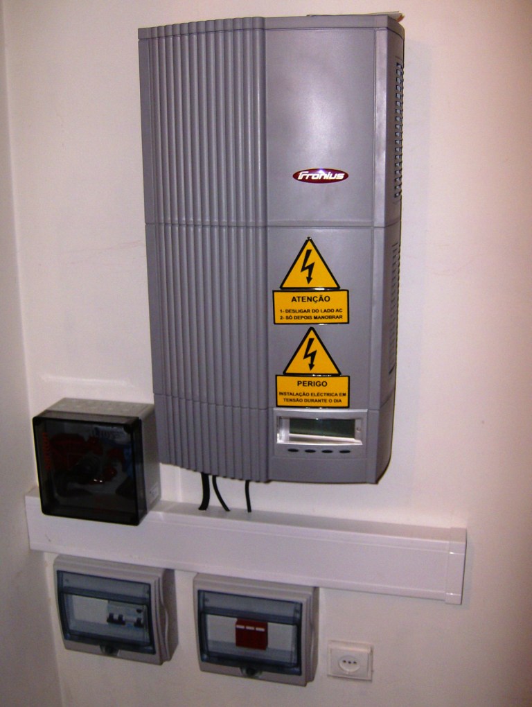

2 meses depois do meu ultimo poste,por motivos profissionais estive ausente ,eis que volto á "carga" para já para vos apresentar uma foto que faltava ,a do inversor,e tambem para dizer que a inspeçao foi o dia 20 janeiro ,estava tudo ok,e no dia 8 fevereiro foi a ligaçao a rede,estou maravilhado com os resultados até hoje -35 dias de produçao 517.4kw no inversor,hoje dia 14 dia todo limpo produziu 31.3kw foi o record ate hoje.
- inversor fronius IG40
- HPIM6217.jpg (123.95 KiB) Visto 1360414 vezes
