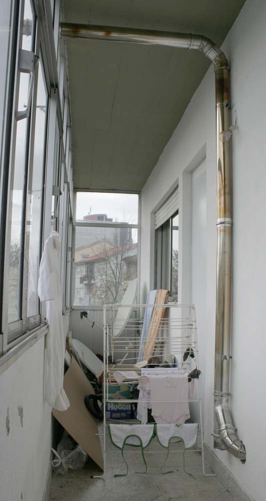

eu tenho uma estufa ecoforest vigo, este ano (2º de utilização), tenho tido um problema constante que é o ventiloconvector que está constantemente a varia a velocidade, porque não recebe tensão de forma constante...é um problema que me têm feito andar atrás do vendedor constantemente e nao se resolve.
hoje foi o dia mais grave, passaram 3 horas desde o inicio do funcionamento esta manhã, quando para o meu espanto o tubo de inox que faz a expulsão dos gases estava em brasa literalmente a arder! gerou-se um fumo terrível e aínda estou a tremer...pois se fosse de noite não sei o que seria.
agora eu questiono-me se são tão seguras não deveria ter-se desligado antes disto acontecer? sinceramente estou desesperado pois foi um investimento elevado e agora tenho que receio de o ligar...
estará a instalação bem feita?

limpeza amigo !!!
fuligem acumulada , na chaminé , basicamente é carvão fininho , que se agarra ás paredes,
devido a humidade que o ar tem, agravado pela chaminé nao ser isolada.
como nao esta isolada, os gases quentes arrefecem rapidamente na chamine antes de sair para atmosfera . a limpeza anual atenua o problema. mas o tubo isolado nao o elimina.
sobre o "petit" incendio, quando a chaminé´ficou quente, porque trabalhou umas horas seguidas, o carvaozinho ganhou vida.
já está limpinha. é garantido.
