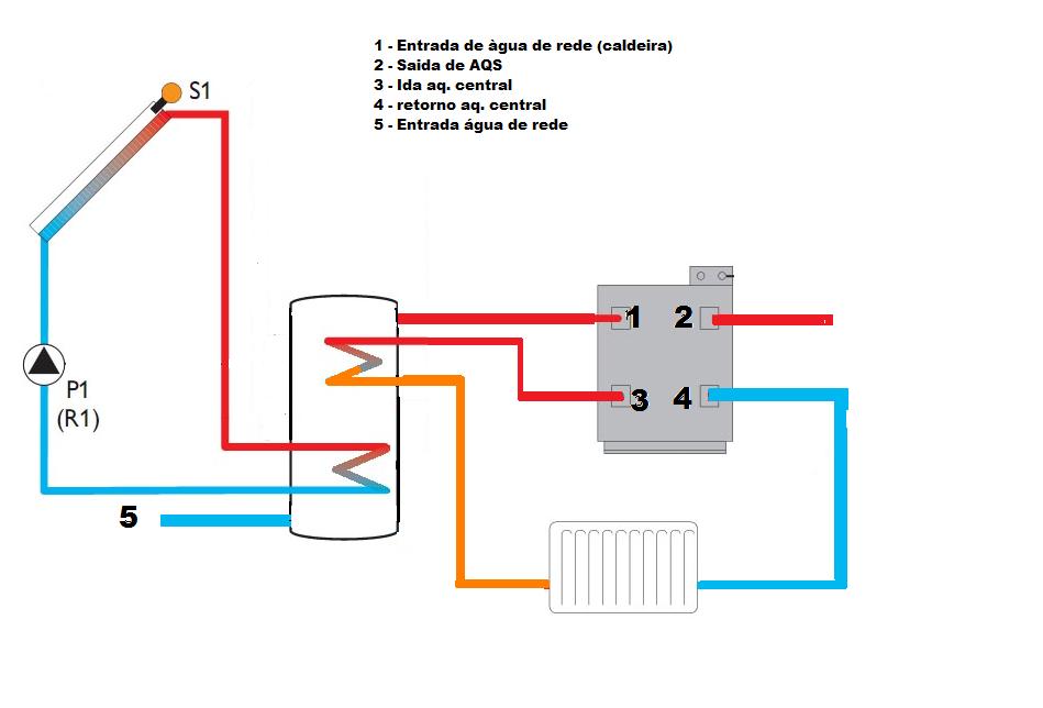

uma imagem vale mais do que mil palavras:
este é o esquema básico do tipo de ligação de que estamos a falar.
este é o que interliga o que tens com o aquecimento central.
assim deve ficar mais claro.
se for caso disso logo explico em mais detalhe o funcionamento.

caro manuelcar parece que me leste os pensamentos, era precisamente esse esquema (o 2º) que eu precisava que alguem me explicasse em promenor uma vez que já o vi juntamente com todos os outros que constam num documento que certa vez enviaste a outro membro e pareceu-me realmente o melhor no meu caso. no entanto se me puderes explicar em promenor as ligações desse esquema ficava muito agradecido.
muito obrigado mais uma vez

aqui podes ver melhor:
este esquema é constituído por 3 circuitos diferentes:
solar: um esquema de circulação forçada tradicional, o controlador compara os valores de s1 com s2 e se a dif. for superior a 6º activa a bomba p1 (a velocidade é variável e depende da dif.);
apoio: uma função termostática (temp max e min e hora do dia ajustáveis) activa p2 utilizando a caldeira para aquecimento suplementar do topo do tanque (sensor s3);
aquecimento do retorno dos radiadores: um diferencial calcula a diferença de temperatura entre s4 e s5, caso seja superior a valor pré-estabelecido a electroválvula v1 é activada permitindo aproveitar a temperatura do tanque para aquecer o retorno dos radiadores e assim diminuir as necessidades de aquecimento da caldeira.
existe ainda um relé para ligar ou desligar a caldeira.
atenção que o posicionamento das serpentinas, dos sensores e da entrada e saída de água neste tanque é critica, não sei se o tanque que pretendes adquirir está dentro destes parâmetros.
o melhor conselho que te dou é o de procurares um instalador com experiência neste tipo de instalações mistas que te aconselhe sobre estes aspectos. atenção também à parametrização do controlador pois ainda que não seja critica, podes ter maiores ou menores poupanças.
isto funciona bem porque tens sempre água quente todo o ano, porque tens uma excelente fracção solar ao nível das aqs, porque mesmos nos dias curtos de inverno, desde que haja sol (os dias mais frios) reduzes o consumo de gasóleo, e porque o sistema é completamente automático.
se montares uma coisa destas só vais lamentar não teres mandado instalar o dobro dos colectores

carissimo manuelcar muito obrigado pela preciosa ajuda fiquei elucidado (mais claro não podia ser) e muito mais descansado quanto à minha escolha.
em relação a pôr mais paineis é essa a minha intenção mas não para já porque como disse anteriormente o € não abunda mas tenho essa ideia em mente desde o inicio. (posso acrescentar paineis à posteriori certo??)
ainda em relação às ligações surgiu-me agora aqui uma ideia ao ver o esquema novamente. será que... não dá para fazer passar a agua de ida e retorno dos radiadores directamente pela serpentina superior eliminando a electrovalvula de 3 vias?
ou seja a caldeira faz o circuito de aquecimento normal sendo que na tubagen de saida de agua quente da caldeira iria estar a ligação da serpentina superior, na entrada superior saindo desta para os radiadores. posteriormente a agua de retorno dos radiadores retornava pelo circuito normal, assim sempre que ligasse o aquecimento estaria a aquecer a parte superior do tanque.
não sei se me fiz entender.

sim.
mas a prioridade será sempre manter a temperatura no tanque tão baixa quanto possível, porque é desta forma que o rendimento dos colectores será o maior possível. a vantagem deste circuito é a que descrevi acima, mas existem muitas variantes mais ou menos subtis que optimizam este ou aquele aspecto. depois tudo se joga na parametrização, por exemplo a função termostática pode definir não apenas os intervalos de temperatura em que a caldeira liga e desliga, como pode incluir uma função horária (optimizar o solar, optimizar as banhocas da manhã, optimizar as banhocas da noite, etc.). por isso eu referi a importância da experiência do instalador, não só para aconselhar uma das muitas variantes a este circuito, como optimizar os parâmetros para os hábitos da família que vai servir.
para compreender verdadeiramente a beleza deste circuito tens que pensar que ele consiste não apenas num tanque mas em dois. o debaixo que serve principalmente o aquecimento central, e o de cima que serve exclusivamente as aqs. repara na localização do s4 e da saída do retorno para a caldeira que se situam a meio do tanque.
tenho aqui esquemas bem mais complexos que optimizam ainda mais o solar, mas se questionas a utilidade da electroválvula nem vale a pena falar mais no assunto.
se quiseres uma lista de prioridades para a implementação de um circuito destes posso ainda dar uma ajudinha

tens razão, o circuito de aqs não está representado na figura.
ainda assim creio que vale a pena aproveitar o solar para pós aquecimento do retorno. é incrível a quantidade de energia que obtemos num dia de sol de inverno (os mais frios).

ora bem com muito custo mas consegui, peço desculpa pela qualidade do desenho mas não sou expert na matéria nem coisa que se pareça.
então o esquema que eu quero montar é o indicado abaixo, com o respectivo acumulador que também envio em anexo com as respectivas ligações. se é possivel ou não montar o sistema deste modo não sei e se há melhores maneiras (concerteza que há por isso é que existem foruns de partilha como este) espero que contribuam com ideias e sugestões.
muito obrigado a todos e aguardo resposta.
[A extensão doc foi desativada e não pode ser exibida.]
- O MODO DE MONTAGEM DO SISTEMA SERÁ ESTE
- esquema solar.jpg (41.1 KiB) Visto 9495 vezes

pois. mas neste esquema, de cada vez que ligas o aquecimento central estás a injectar água quente no topo do tanque.

caro manuelcar a água não é injectada no topo do tanque, (penso eu de que...estive a ver com mais detalhe o desenho e penso que devo ter-te confundido no ponto 1 onde diz entrada de agua de rede esta água sai do tanque aquecida e entra na entrada de agua de rede da caldeira, pré aquecida portanto. penso que devez ter interpretado que seria ao contrário) o que acontece é que de cada vez que ligo o aqecimento a agua quente que circula pelo mesmo passa também pela serpentina superior e deste modo vai aquecer a parte superior do tanque, como eu ligo o aquecimento nos dias mais frios das 19h até às 24h sensivelmente este vai fazer a vez da resistência aquecendo a agua na parte superior do tanque.
o teu esquema é realmente melhor, mas também mais complexo e mais dispendioso, principalmente a valvula motorizada de três vias, não servindo para isso os sistemas que constam do protocolo ao passo que com este modo de ligação posso fazê-lo com os do protocolo.
como já foi dito aqui inumeras vezes os sistemas do protocolo são insuficientes para apoiar o aquecimento central, assim faço o inverso e ponho o aquecimento central a apoiar o sistema de modo que pelo menos para aqs terá um rendimento de aprox 90% todo o ano.
como já disse a ideia é a seu tempo acrescentar mais paineis e ai sim montar o sistema de acordo com o teu desenho.
espero ter sido claro e aguardo comentários. como disse no inicio sou completamente leigo na matéria, o que sei fui lendo aqui pelo forum e por documentos tecnicos e nem sei se o modo como quero montar o sistema é possivel ou o mais indicado dai ter criado este topico.
mais uma vez agradeço a todos que possam contribuir.

eu não fiz confusão. quando disse que injectavas água quente no topo estava a dizer que de cada vez que ligas o aquecimento aqueces o topo do tanque pela serpentina superior.
eu eliminava isso. não tem qualquer interesse uma vez que a saída de aqs já passa sempre pela caldeira e além disso diminui a prestação solar. nesse caso o que podes fazer é utilizar as duas serpentinas em série, eu já fiz isso e o rendimento é significativamente superior. o aquecimento continua a ser apenas com a caldeira mas de qualquer forma foi isso que desenhaste.
uma vez que não queres investir podes então optar por um termosifão. não há nenhuma razão para investir num cf excepto pela proximidade do tanque com a caldeira.

ora agora já estamos a chegar a algum sitio era mesmo isso que eu queria que me dissessem se o sistema montado desta forma é eficiente ou não. acabaste de me responder simples e claro.
abandonemos então o meu esquema e passemos a mais opções: as duas serpentinas em paralelo parece-me uma boa solução e não me tinha lembrado disso, embora esteja cada vez mais inclinado para a tua solução. diz-me uma coisa a valvula de três vias é muito cara? e a injecção de água quente proveniente do acumulador para aquecer o retorno, no teu esquema não faria mais sentido fazer-se antes da valvula de tres vias em vez de se efectuar depois?
muito obrigado
muito obrigado

se for em paralelo estraga a estratificação. tem que ser em série. entra por cima e depois vem para baixo. sendo a permuta de calor mais eficiente o fluido vai mais frio para os paineis e isso é vantajoso. isto caso a serpentina não esteja mesmo no topo do tanque porque caso assim seja então o melhor é utilizá-la para a saída das aqs o que aumenta consideravelmente a longevidade do tanque.as duas serpentinas em paralelo parece-me uma boa solução
ignoro o custo de uma válvula de 3 vias.
