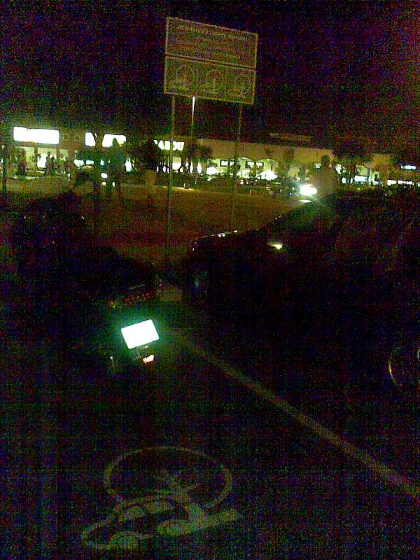

ve lah se consegues reconhecer pela foto:
fica mesmo ao peh da entrada.

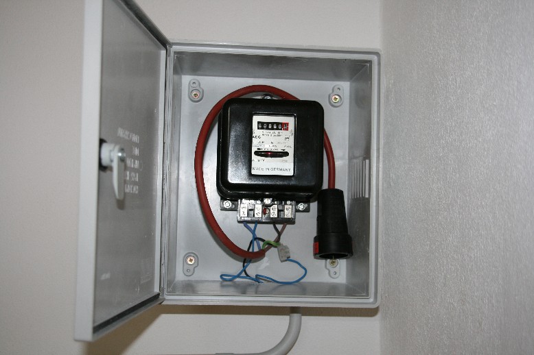

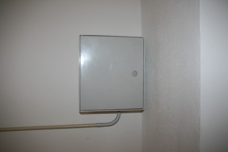

ora boas!
então aqui ficam umas imagens do contador que instalei.
é um contador normal que comprei na ecomotores. uma caixa eléctrica. ficha da legrand e instalação.
contas finais cerco de 100€.
tem a vantagem de poder ser fechada evitando utilizações por outras pessoas.

bravo!!! não é noviço, mas sim um trabalho à homem!
e que tal fazer um furo na parte de baixo da caixa para sair o cabo quando estiver a carregar? assim carregaria com a porta fechada.
não dá para ver, mas se o armário for de metal, deves aparafusar um parafuso no armário ao fio terra.
o armário é daqueles de um plástico esquesito próprio para quadros electricos. nada de metal.
