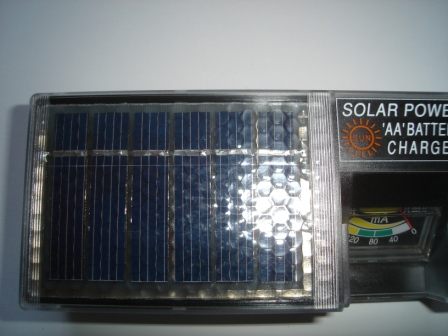

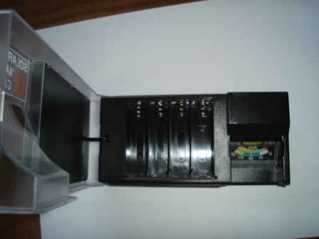

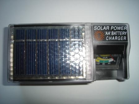

boas pessoal!
hoje ia a passar por uma loja de energias renováveis, e vi um carregador de pilhas solar, e achei aquilo engraçado, então comprei dois, e já tive a ver se funcionava fixe, e funciona mesmo!
testes:
agora eu queria retirar os módulos fotovoltaicos e ligar um ao outro, e tentar alimentar uma pequena lâmpada, como tenho de fazer? ligar o fio "+" de um ao fio "+" do outro e o "-" com o "-" ? e depois para ligar a uma lâmpada ou led, como é?
com esta "brincadeira" não tarda nada estou com a casa cheia destes pequenos módulos!
testes:

queres separar a célula fotovoltaica dos outros componentes?
Re: Carregador de Pilhas Solar
depende da tensão que tenhas, penso que um modulo desses dará pouco mais de 3 volts com poucos mah, acho que terá de ser uma lâmpada muito pequena, se fosse a ti optava por leds, portanto se quiseres mais tensão (volts), ligas em serie, ligas o + de um ao - de outro, e os restantes fios tens o dobro da tensão, talvez 6-7 volts, se quiseres mais corrente (mah), ligas em paralelo, ligas o + de um ao + de outro e o mesmo com o -.
caso utilizes leds ligas os 2 em paralelo e verifica a tensão que desenvolve, dependendo dessa mesma tensão podes utilizar leds com ou sem resistências para regulação da corrente, mas primeiro faz o teste com eles ao sol para verificares a tensão que desenvolvem e até a corrente.

treba_pt Escreveu:queres separar a célula fotovoltaica dos outros componentes?
queria ficar com a célula e o ponteiro que indica os mah. ontem ligei um led, e encostei a uma luz, o led acendeu mas o ponteiro continuou no 0. :s
jmal Escreveu:depende da tensão que tenhas, penso que um modulo desses dará pouco mais de 3 volts com poucos mah, acho que terá de ser uma lâmpada muito pequena, se fosse a ti optava por leds, portanto se quiseres mais tensão (volts), ligas em serie, ligas o + de um ao - de outro, e os restantes fios tens o dobro da tensão, talvez 6-7 volts, se quiseres mais corrente (mah), ligas em paralelo, ligas o + de um ao + de outro e o mesmo com o -.
cumps
acho que vou optar por ligar em série, assim acendo uns quantos leds, não?
já agora é possível acender uma lâmpada led?
desde ja, agradeço a ajuda!

depende da voltagem a que trabalha essa lâmpada se for de 230vac(das que se ligam à rede) não vai ser possivel porque para além de teres que perfazer 230v teria que ser em corrente ac e os painéis produzem em corrente dc
para saberes qual a melhor maneira de ligar os paineis, paralelo ou série, terás que verificar a voltagem máxima que eles conseguem obter!

boas, comprei mais dois carregadores e retirei os modulos fotovoltaicos, liguei em série, e deu-me 13 volts ao fim do dia!mix Escreveu:depende da voltagem a que trabalha essa lâmpada se for de 230vac(das que se ligam à rede) não vai ser possivel porque para além de teres que perfazer 230v teria que ser em corrente ac e os painéis produzem em corrente dc
tinha aqui uma lampada de led's, de 12v, liguei aos paineis, e ja ta!

pessoal com 4 celulas destas, consigo alimentar uma lampada de led's de 12v na boa!
