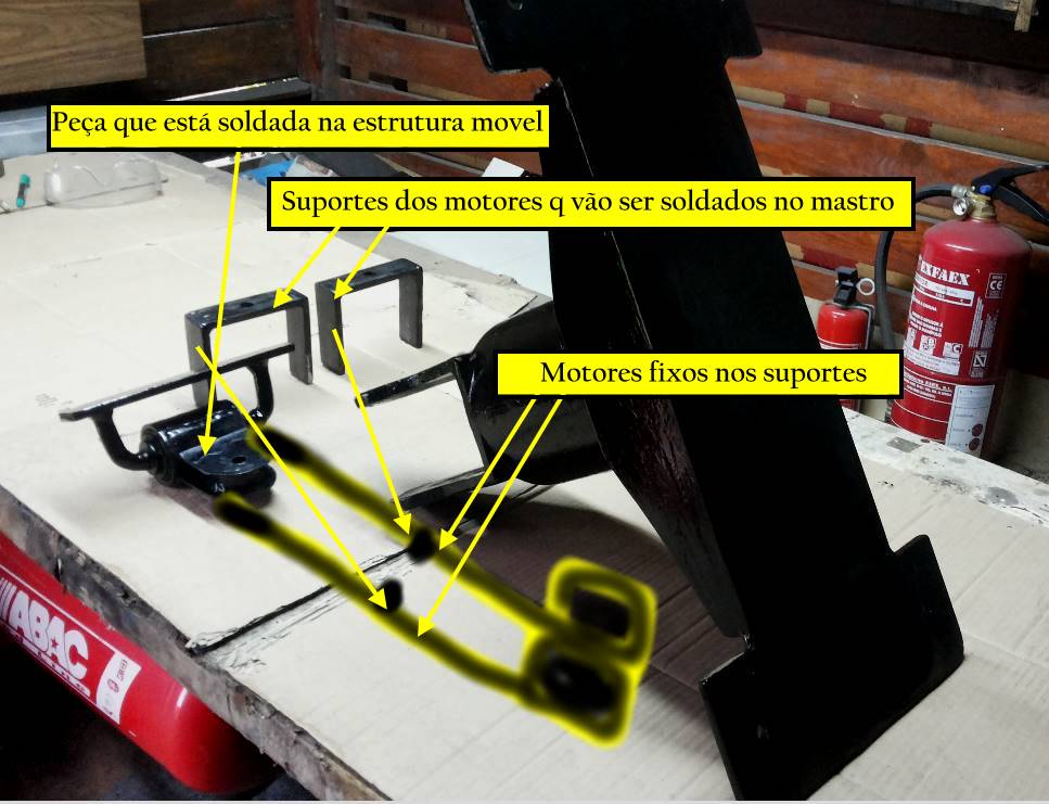

Para perceberem melhor a mecânica da coisa.
Alves10 Escreveu:Boas, eu sugeria fazer um sistema de tesoura, pondo os motores a trabalhar em "serie" em vez de "Paralelo", e pelo principio das alavancas transformava o maior curso dos dois motores em mais força. Unia o corpo dos motores e os seus braços seriam ligados a um sistema tipo uma tesoura ou alicate, e assim não tem problemas com a velocidade diferente dos motores.
Pode ser uma ideia maluca, mas acho que resolve muito bem e já vi que tens jeito para a mecânica.
Mas podes optar por um sistema electrónico, que leia a informação no sensor reed. e assim podes ir dando volta a volta em cada motor.
Obrigado pela idéia! Apesar de não estar a visualizar a coisa :?
