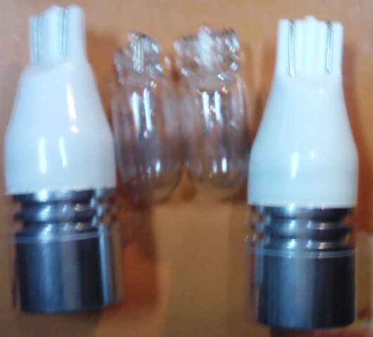

2- instalação dos led's para os mínimos (lá terei que ir desmontar a frente da dita e fazer serão...)

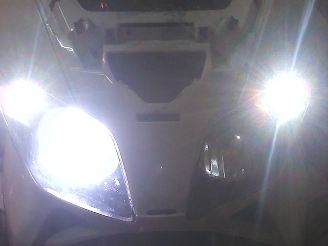

Médios para quê?! Vou andar é sempre de mínimos :lol: Estes led's Cree são um must.

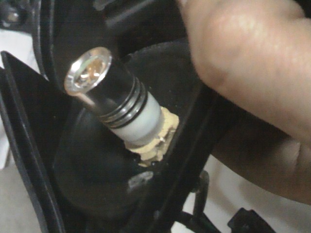

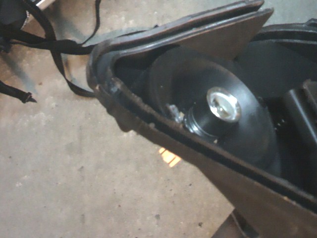

Rocker, como seguraste ou prendeste os terminais de encaixe? Dá-me ideia que aquilo vai cair com as vibrações. Temporariamente, vou colocar fita adesiva, mas tenho que pensar numa solução definitiva. Resolvi manter as tampinhas e encaixar os led's na abertura. Fiz assim porque ao contrário os led's escorregam para dentro da ótica :? Isto quer dizer que o encaixe do led vai ficar enfiado lá para trás. Pode ser que corra bem e aguente os solavancos... :roll:

he he he.....compreendes agora que quando eu páro ao lado de um carro com os mínimos acesos, o condutor roda o espelho para o céu....eu deixei de andar com médio de halogénio ligado em cidade! e sou bem visto. Aquela área de 2x2mm do chip led dá uma luz brutal. Não há dúvida que a tecnologia dos leds necessitam embaratecer para abrir leque nas inúmeras utilizações.
Quanto à fixação dos minimos, como o suporte da nova lampada é exatamente igual à lâmpada antiga, não vejo qq problema de fixação. O único problema é que após encaixar a Lâmpada no suporte, encaixamos e fixamos o suporte à otica. As tambinhas tem de ser tiradas pois a lâmpada não cabe no seu pequeno espaço.
Não entendo como é que conseguiste manter as tampinhas. Se as mantiveste então o suporte não pôde ser colocado na otica, pois as lâmpadas são compridas!

Antes vs. Depois
Os terminais de encaixe são de borracha e dá-me ideia que estão a ficar quebradiços. Esta foi a primeira tentativa. Tirando as tampinhas, só que depois de recolocar a ótica o safado do led caiu. "Se isto fosse amanhã ficava sem hipótese de o colocar no sítio".
Plano B.
Colocar o led sob pressão no buraco e enviar o encaixe para as entranhas. Vai ter que levar a tal fita cola temporária, pois provavelmente as vibrações irão fazer escorregar o encaixe "Sempre é mais fácil ligar o encaixe do que desmontar a ótica..."
E assim já leva a tampinha e talvez não atrapalhe tanto quem está ao lado. Isto é mesmo potente. Nem o candeeiro led que tenho na secretária manda tanta luz!
