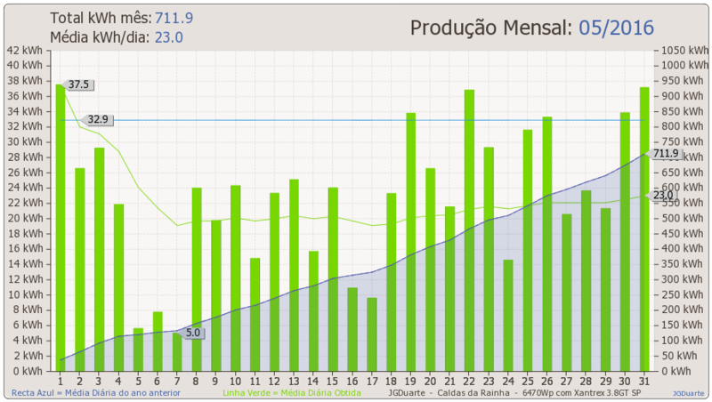

Maio terminou e não deixa grandes saudades pela falta de sol que nos ofereceu...
Com uma diferença de 10 kWh/dia em relação à media de maio/2015, é possível verificar que apenas em 6 dias a produção atingiu esse valor médio. Aliás, apenas nos 2 dias do mês se manteve o sol, no restante mês não se conseguiu obter 2 dias de sol consecutivos.
Palavras para quê.... as colunas relativas ao mês de maio dizem tudo!
Venha de lá o verão sff!

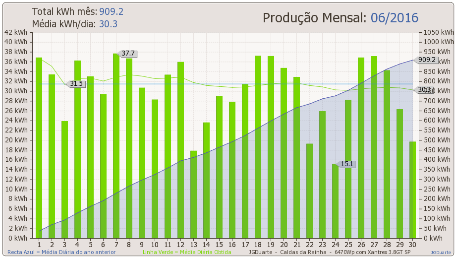

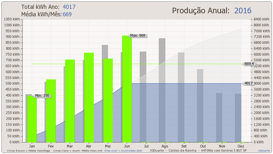

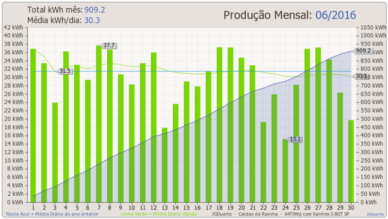

Fica o resumo do mês de junho de 2016, mais um abaixo das expectativas, mas o S. Pedro está a oferecer um verão estranho ao Litoral Oeste.
Como estamos a meio do ano, no final do primeiro semestre tenho um défice de 123kWh em relação à cota anual, mas nada que não se possa compor até Dezembro (Eu vou comparando com as produções com o seguidor do MarcoPGS e neste momento ele só tem mais 32kWh produzidos do que eu, o que significa que não é inverno só por aqui).
Venha de lá esse verão!
