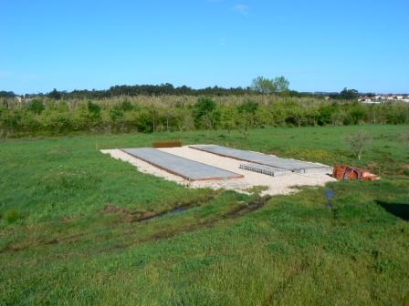

- Lajes de betão de suporte aos paineis.
- Base Betão.JPG (36.85 KiB) Visto 48758 vezes

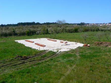

- Base de Tout-Venan para evitar o excesso de água.
- Base Tout-Venan.JPG (36.83 KiB) Visto 48758 vezes

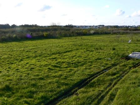

- Terreno antes da instalação
- Terreno Antes.JPG (42 KiB) Visto 48758 vezes
