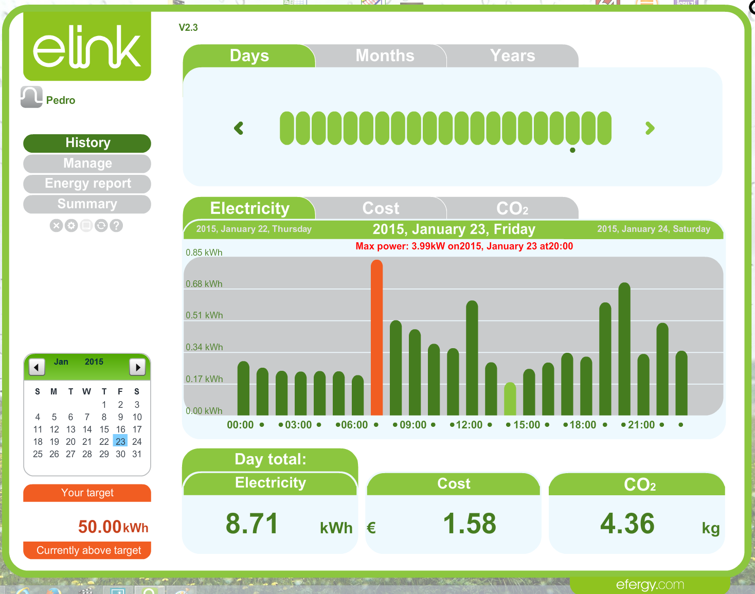

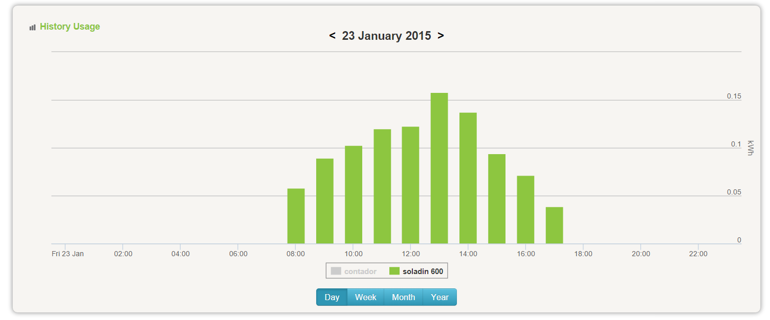

aqui tenho um exemplo do elink da efergy
entre as 14h e as 15h tive um consumo de 0.154kwh (barra verde claro) como eu não estou em casa a essa hora não sei o que esta ligado ou não.
mas este foi um bom dia de sol por estes lados...
durante a noite os valores rondaram os 0.200kwh...
a outra imagem é o efergy engage online do soladin 600, tenho um total de 0.99kwh durante o dia todo 23 de Janeiro.
eu acho que o sensor do efergy que esta ligado ao soladin tem um erro de 10%-15% excesso de produção.
com estas dados acho que posso afirmar que não estou a dar nada à EDP...

Bom, se esses 150Wh são constantes (acho bastante, mas tu lá sabes o que tens ligado), e desde que não aumentes a potência solar, está garantido.
Ficava mais barato ver onde está o consumo constante. Qualquer poupança será sempre garantida, dia e noite. No fim de contas, mesmo sendo pouco, daria para a produção que tens com o painel.

se tens um consumo constante de 150W tens que estar a injectar corrente na rede ou os painéis não estão devidamente orientados ou tem que haver aí qualquer coisa que está a reduzir a produção porque com 320W de paineis atingirias a volta de 270w/h de produção no pico de produção, o teu contador dá para ver se estas a injectar corrente na rede, a seta que está do lado direito em baixo quando estiveres a injectar na rede ela aponta no sentido contrário fica com a ponta da seta para o lado esquerdo, a luz vermelha fica sempre a piscar só que varia a frequência com o consumo quanto maior for o consumo mais ela pisca, por isso é só dares uma olhadela ao contador quando estiver tudo em stand bay ou quando estiverem a consumir o normal durante o dia, o confirmar se ele conta é que é pior tens que estar umas 5h com tudo desligado o que não é muito grave desde que a maria não comece a reclamar
ou os putos que querem ver televisão ou jogar playstation e não podem
Como o Crohn diz o consumo de 150w de stand by são um pouco elevados mas claro depende do que se tem, e se calhar fica-te mais barato reduzires os stand By do que andar a aumentar a produção, mas claro que dá mais goso andarmos a aumentar a produção do que instalar tomadas com interruptores, mas tambem devemos tirar o melhor partido do excesso de produção.

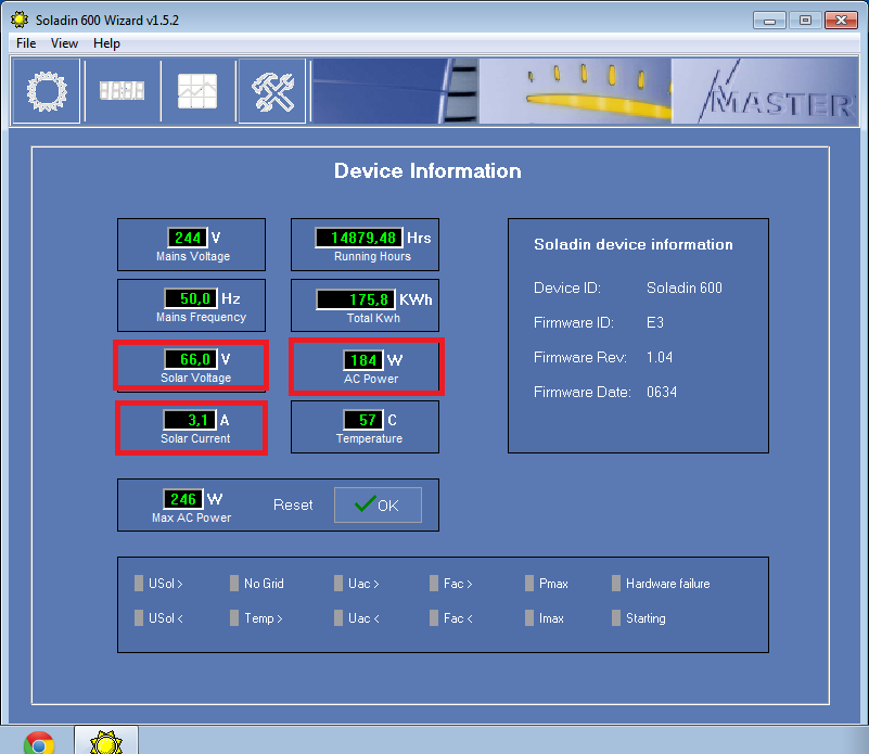

os meus painéis são de 12v sim mas estão ligados em serie
deixo uma printscreen dos valores que está agora a produzir...

Pelas especificações do soladin, precisa de 45V MPPT para a potência nominal. Logo com 2 x 250W 60 celulas (MPPT 30V cada) dará o máximo possível debitada pelos paineis.

As contas do soladin também não estou bem. Pois diz que tem 65v e 3.1A e só debita 184w não deveria debitar 200w?
CrOhN
- Mensagens: 1724
Re: Sistema solar para reduzir fatura
Estão certissimas! Eficiencia de 91%.

Os 91% de eficiência deve ser do inversor e não dos painéis.Silverio28 Escreveu:Sendo assim só me resta trocar de painéis. Que estes chinocas não tem lá uma eficiência. LOL.

Sim, é do inversor.

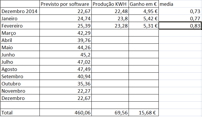

Mais um mês e mais uma boa produção.
- producao.png (17.2 KiB) Visto 8096 vezes
