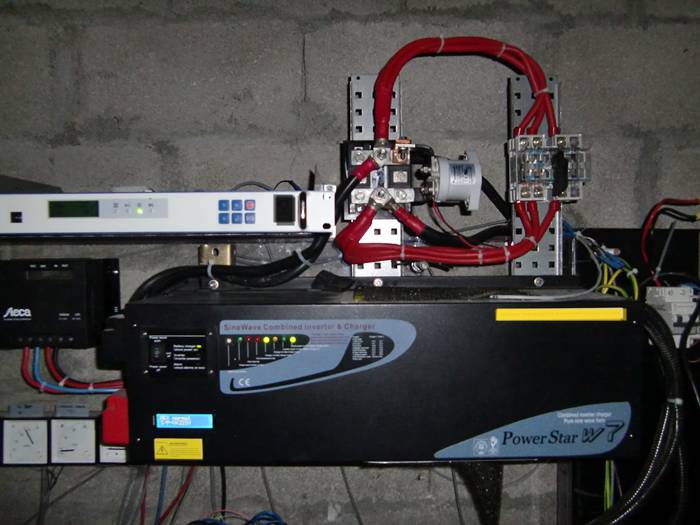

Para um inversor com bypass e carregador de baterias como o meu é relativamente facil inibir o carregamento quando faz bypass, basta para isso colocar o diodo de potencia ao contrário.
No entanto este fica a "queimar" energia, para isso será necessário colocar um contactor em paralelo com o diodo e fazer com que este abra no momento em que o bypass for accionado.
No meu caso como tenho um controlador que monitorizaa tensão que se pretende utiliza-se um contacto para acionar esse contactor e assim os diodos só entram em serviço aquando do bypass.
Acho que tenho isso explicado e com fotos no meu topico.
Re: Lorenzo Green Power
Esta na pagina 5 do topico viewtopic.php?f=196&t=16076&start=80

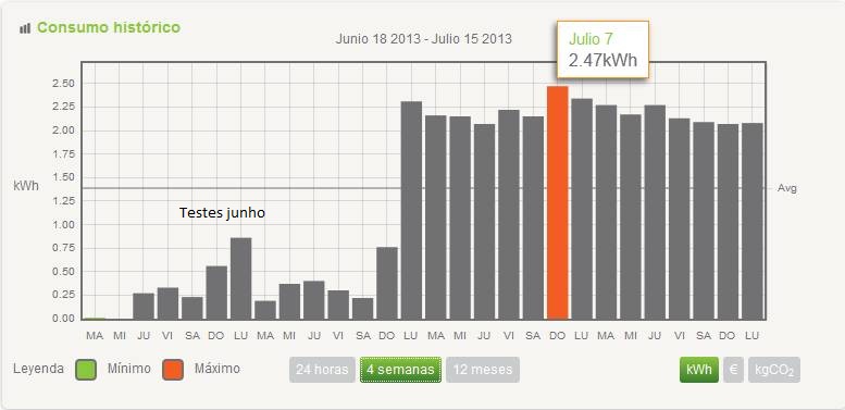

Depois de um mês de testes um pouco intermitentes pois devo ter tido o sistema liga no máximo 15 dias, tive uma produção ou melhor um consumo de 23KW.
Há meia noite coloquei os contadores a zero pois este mês é que começa a prova a serio. Tenho também um medidor Efergy ligado há net que me dá uma leitura do consumo diário no pc.
Falta-me só tirar umas medidas diretas no inversor com o portátil utilizando o watchpower, mas isso fica para mais logo que agora vou apanhar umas ondas que está muito calor.
JMLorenzo
Mensagens: 363
Mensagem por JMLorenzo »

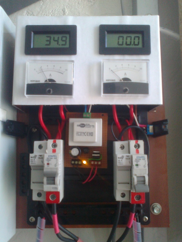

Alteração no sistema de medições
Consumo até ao dia 15 Julho
consumo julho2013.jpg (53.11 KiB) Visto 6308 vezes
Depois de 3 dias em que a carga das baterias não chegou ao 90%, ontem foi um dia excelente de um mínimo de 74% aos 100% com cargas de 21A entre as 12h e as 14h.

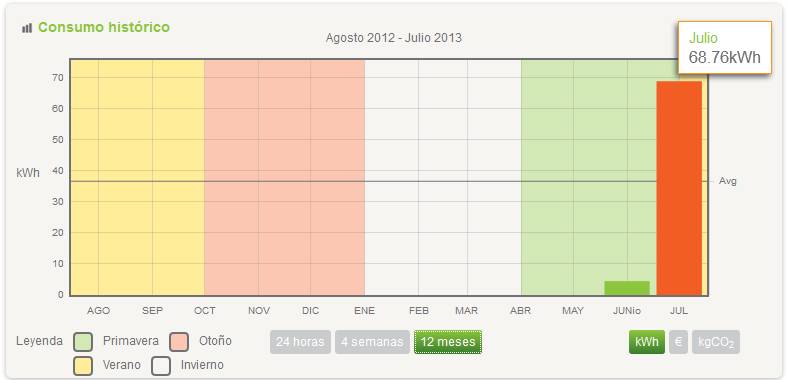

Para o primeiro mês de produção acho que foi jeitoso.
consumo julho 2013
consumo julho 2013
consumo julho2013.jpg (31.31 KiB) Visto 6146 vezes
O contador ECS1-80 que tenho há saída do inversor marcava 64KWh. Já reparei que em consumos baixos o Efergy marca mais cerca de 10% que o ECS1 e com consumos altos acontece o contrario. Tenho que ver a calibração do Efergy.

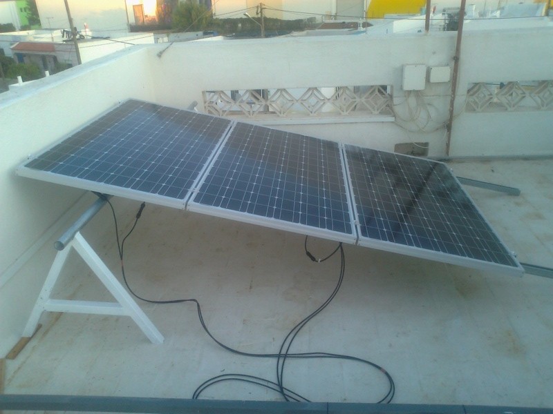

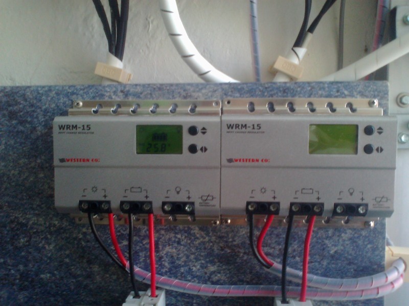

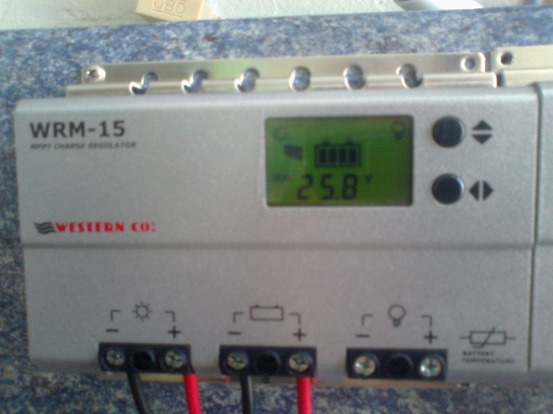

Algumas alterações ao sistema, introdução de:
3 - painéis de 250W ligados ao inversor
2- mppt de 15A ligados às baterias com os painéis de 195W
Quando estiver tudo a funcionar a 100% terei uma potencia de 1335W- 40A
faltam as fotos dos painéis que por motivos técnicos irei colocar depois. :mrgreen:
novos mppt´s
novos mppt´s
E que tal os WRM 15?? em breve vou testar um também...
São os do Pedro não são?
JMLorenzo
Mensagens: 363
São sim.
Só os comecei a testar ontem mas parecem muito bons, têm uma função noite/dia para as cargas que pode dar muito jeito em certas ocasiões.
os novos paineis
os novos paineis

Apanhar valores com estes aparelhos é um pouco complicado pois estes variam tão rápido que só com uma camera de filmar.
Mas apanhei valores tipo, na entrada 33V/4A e na saída 5.2A a 27V isto anda por volta dos 30% ganho
