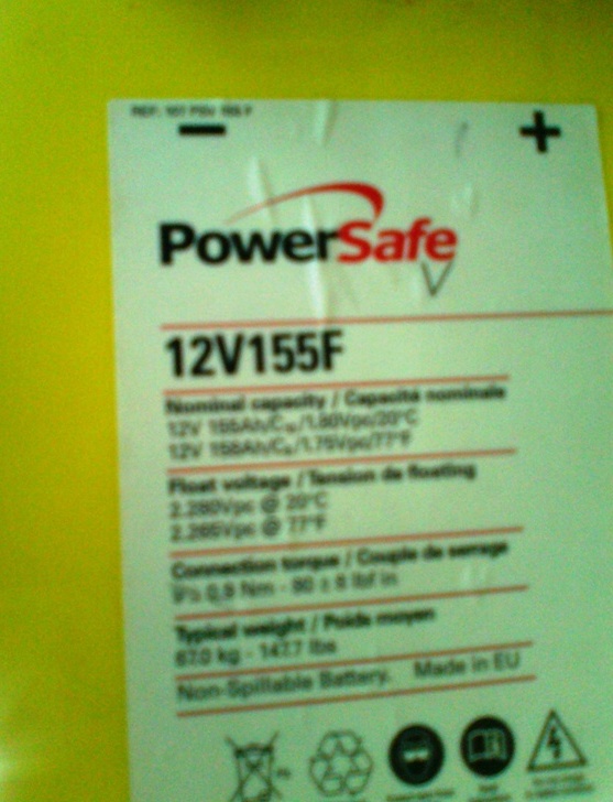

4- Baterias Power Safe 12V-155F

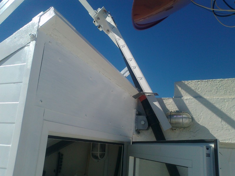

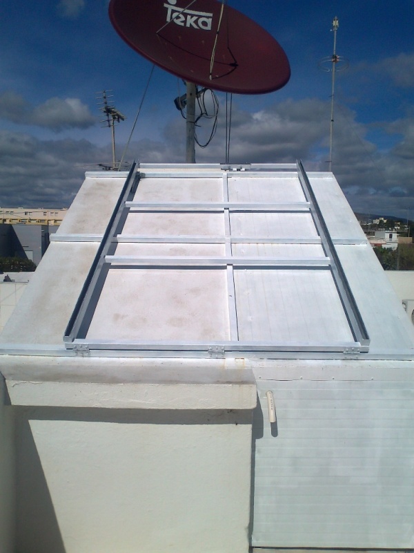

Algumas fotos
Armação para os paineis
Armação com elevação

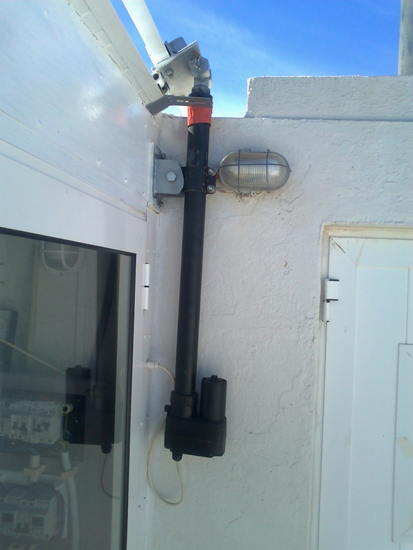

Motor retirado da parabólica em cima

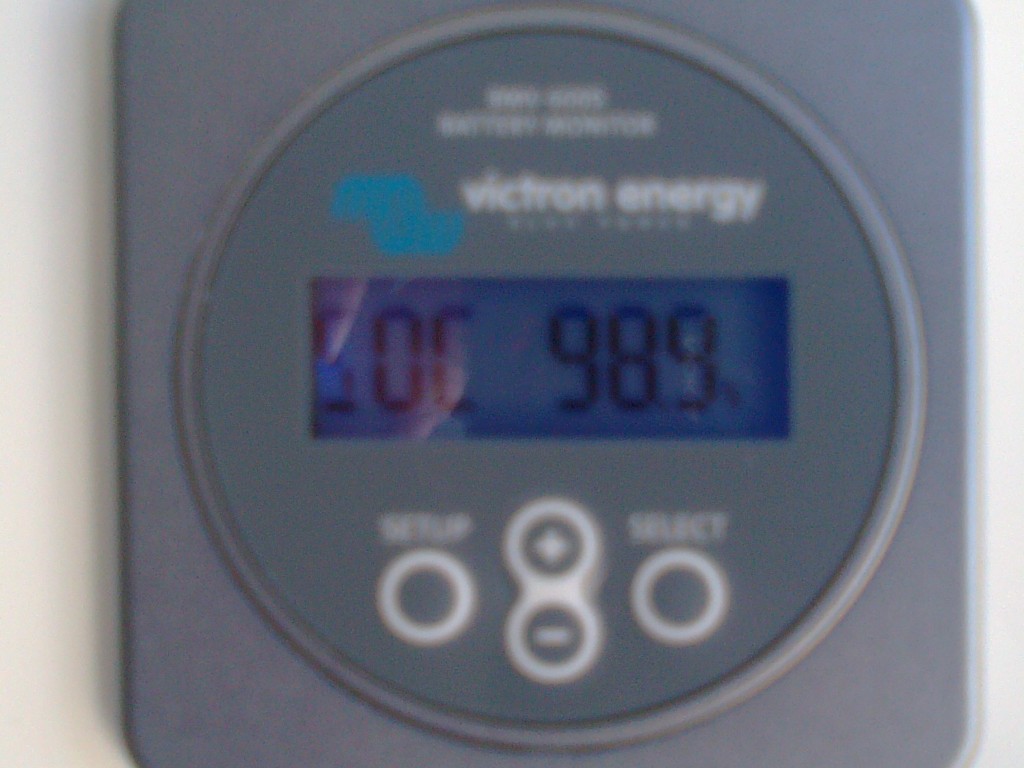

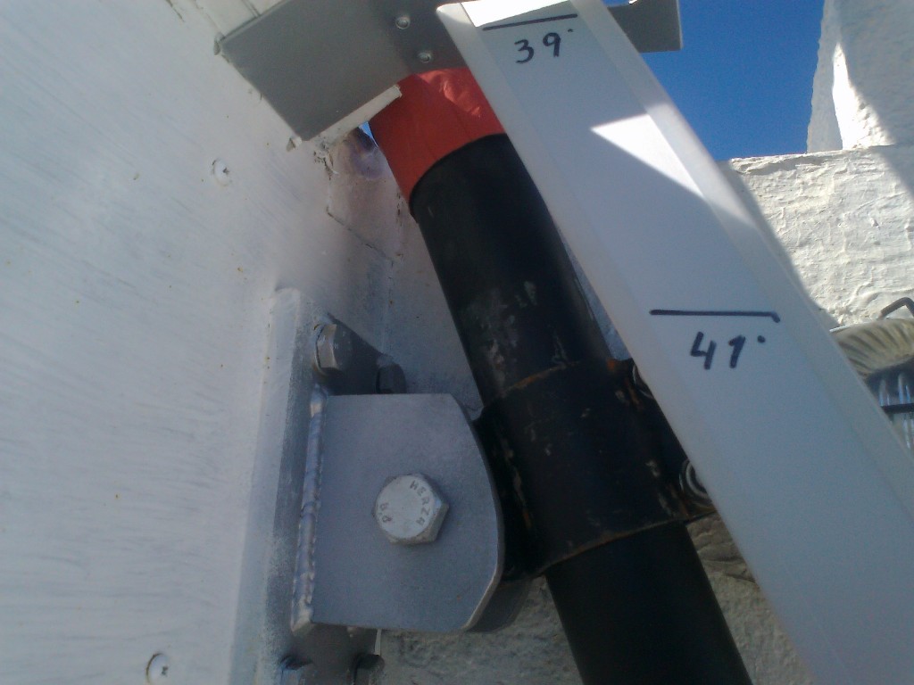

Sistema para medição elevação
Elevação máxima 41º
Elevação máxima 41º

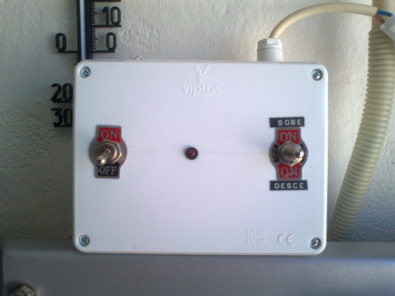

Controle motor elevação

Ora o monitor de baterias dizia que estas estavam com 98,6% de carga logo não havia motivo para ligar a rede. Desligando a rede passou a funcionar com as baterias sem problema.

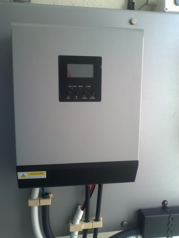

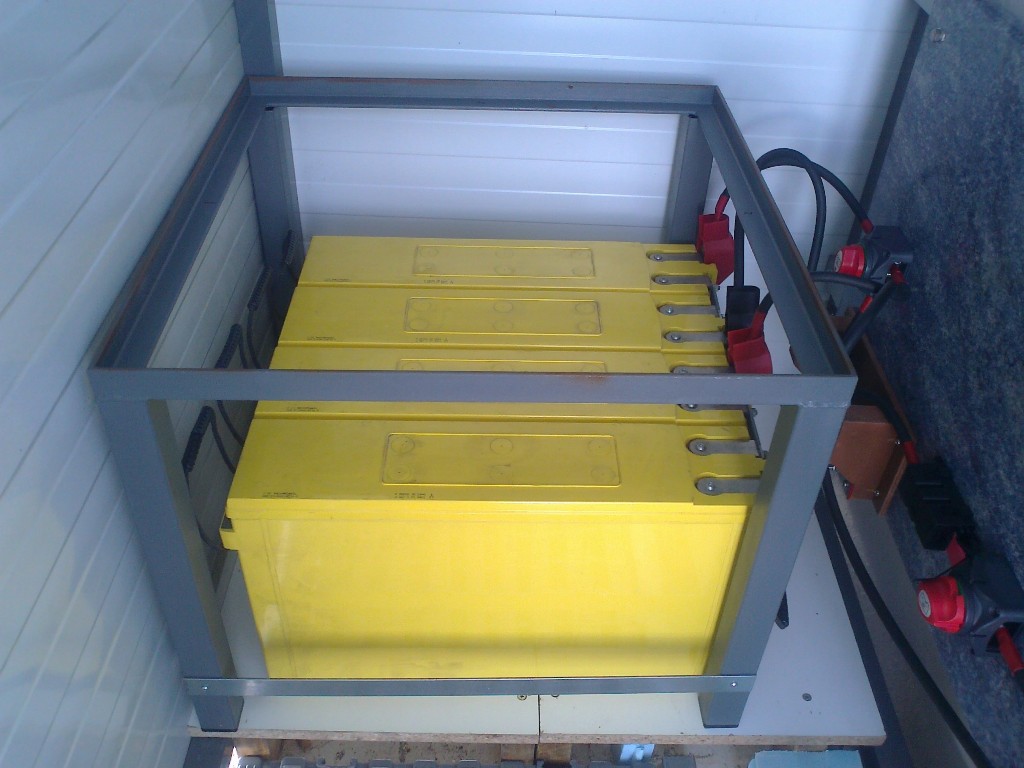

Re: Lorenzo Green Power
Coloca fotos do inversor e das baterias :-)
JMLorenzo
Mensagens: 363
Mensagem por JMLorenzo »

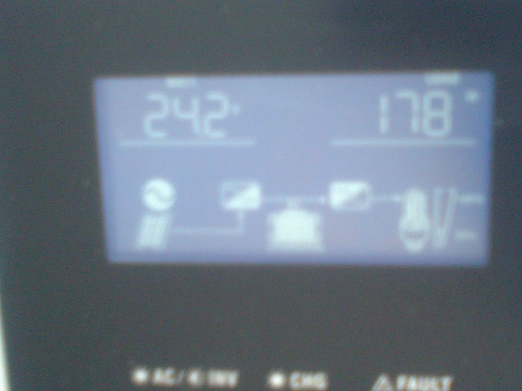

Ainda na fase de instalação
Foto tirada na segunda feira<br />24,2 volts na bateria e saída de 178W

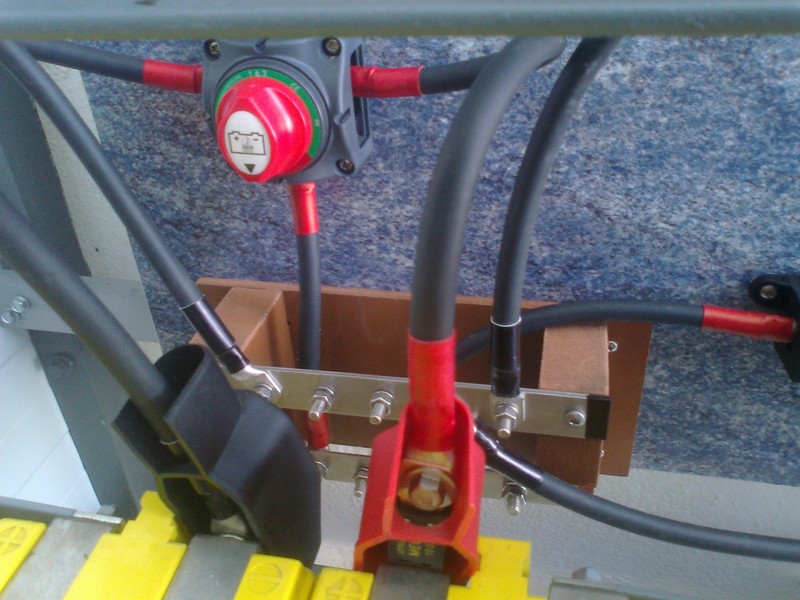

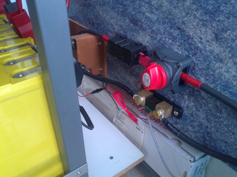

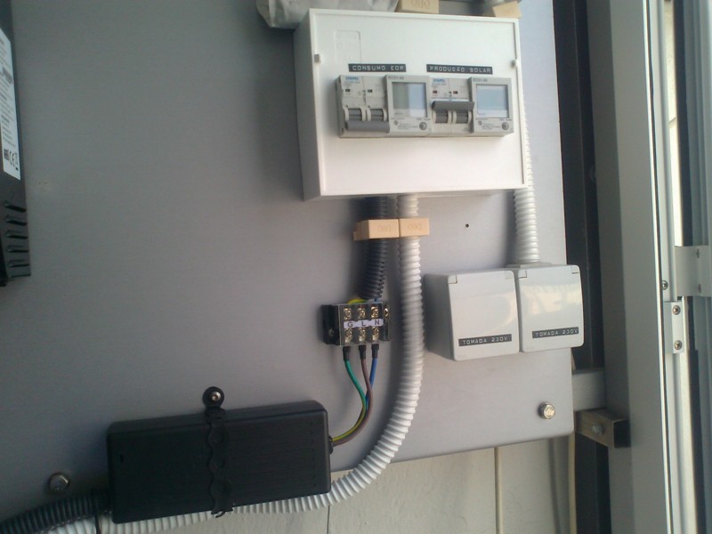

Montagem defenitiva
Montagem defenitiva
JMLorenzo
Mensagens: 363
Bem :-o
Profissionalismo ao mais alto nível. Sim senhor os meus parabéns.

Uma questão o sistema para levantar os painéis é apenas para ajuste de ângulo sazonal, ou mexe durante o dia ?
JMLorenzo
Mensagens: 363
visitante2 Escreveu:Uma questão o sistema para levantar os painéis é apenas para ajuste de ângulo sazonal, ou mexe durante o dia ?
É apenas para o ângulo sazonal, estou a pensar é em retirar a parabólica e fazer um sistema com seguidor solar.
