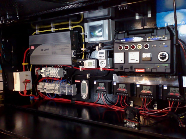

Novo circuito
- Novo circuito.jpg (133.87 KiB) Visto 8325 vezes

Quadro já refeito
- Quadro já refeito.jpg (138.35 KiB) Visto 8216 vezes

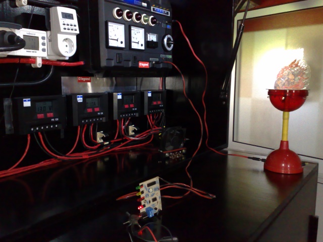

Quadro já refeito 2
- Quadro já refeito2.jpg (119.42 KiB) Visto 8215 vezes

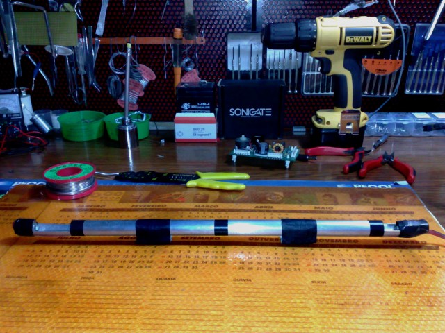

Carregador solar para 8 pilhas AA, made by Emanuel
- Carregador pilhas.jpg (128.77 KiB) Visto 8156 vezes

Pode dar pormenores deste carregador?Emanuel Couto Escreveu:Carregador solar para 8 pilhas AA, made by Emanuel
Quem sabe não é replicável, e a baixo custo? É algo de que ando a precisar!

A respeito do carregador que construi !
Nada de muito difícil! é só jogar com voltagens e amperagens .
Colocas as pilhas todas em serie, no meu caso foram 8 totalizando 12 v .
Somas as amperagens de todas, pois vai ser necessário mais à frente!
Vês a voltagem nominal do painel, no meu caso tem cerca de 20 v em aberto. e potencia em watts.
Atenção que não convém que haja muita diferença de potencial pois vai carregar as pilhas muito rápido ,e isto não é bom, uma carga mais lenta é muito melhor para a saúde das pilhas...
Vês a amperagem do painel, não convém ter muita, o meu tem 1,2 amperes, se tiver muito mais do que isto coloca uma resistência, com
o valor necessário de resistividade, e capacidade em watts proporcional à soma de todas as pilhas....
Depois é fazer o calculo da voltagem e amperagem das pilhas, para comparar com a voltagem e amperagem do painel fotovoltaico!
Para dar-te uma estimativa do tempo que vai levar a carregar as respectivas....
Claro se for feito um controlador ficaria ainda melhor.... quando as pilhas chegassem aos 12 v cortava a corrente.
Seria mas complicado, com mais componentes, resistências, transístores, relé, etc!!
Espero ter ajudado!!!
O meu tem dado muito bons resultados..... A partir de agora carregar pilhas sempre no solar.
Ah!!! ia esquecendo!!! a estrutura do carregador foi feita! com um tubo de alumínio, com a espessura necessária, nas pontas,
foi fixado no lado negativo, uma mola, no positivo, um parafuso de cobre, isolado do resto da estrutura.
Abraço.

Candeeiro portátil sem fios económico,a carregar no solar.
Construido com a carcaça de um chupa chupa... senão iria para o lixo.
Uma boa maneira de reaproveitar!!!!!!
Foi construindo com 2 baterias de maquina de filmar antiga, ligadas em serie, totalizando 10,5 v, com 6 leds de alto brilho
Com uma autonomia de 52 horas.....
Ficando com o nome candechupa
- Candeeiro solar.jpg (109.21 KiB) Visto 8101 vezes

AH!!!!!! esqueci-me que o (candechupa) tb levou um resistor de 15 Ohms e um capacitor 220 (μF)

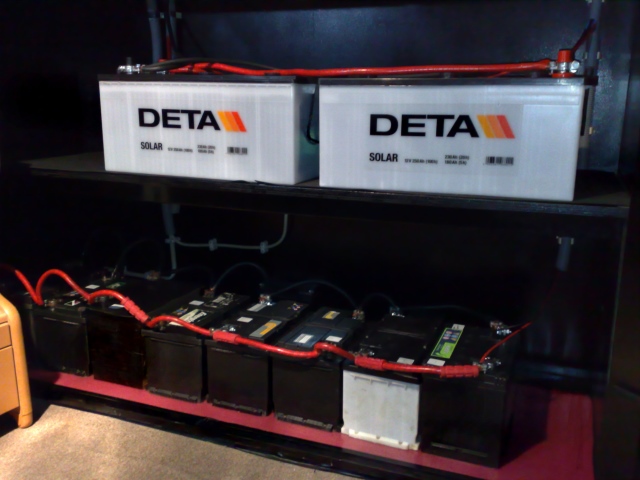

Meu banco de baterias.. por enquanto só com 920 amperes, mais tarde pretendo expandir com mais duas estacionárias de 250 amperes cada.
As de carro são de amperagens diferentes, não devia! porque vai puxar pelas mais fracas, mas teve que ser, ainda para mais as baterias
foram oferecidas.
Tenho ainda muito espaço.
foram oferecidas.
- Banco de baterias total.jpg (114.65 KiB) Visto 8049 vezes
