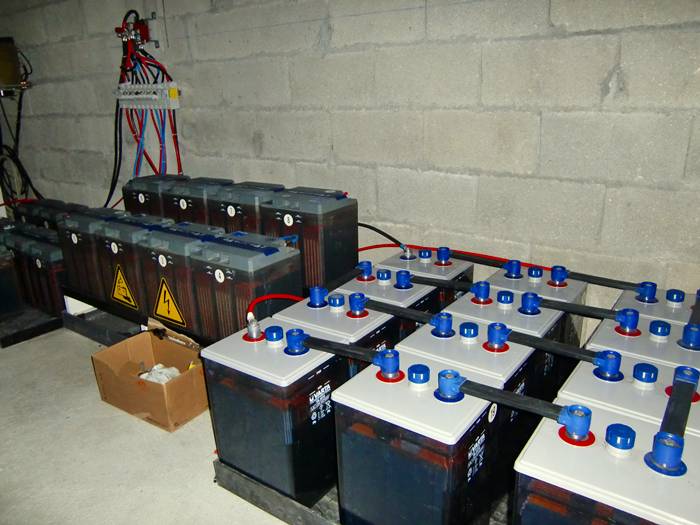

Em cima tinha dito que este mes não vai ser tão bom, disse isso porque grande parte da energia está a ser canalisada para o carregamento de 2 bancos de bateria de 500Ah cada.
São umas baterias de 2V acidas de vaso aberto com manutenção que acredito estarem em excelente estado para a aplicação a que se destinam.
O unico problema é que foram desligadas descarregadas :shock: e agora é necessário meter lá umas dezenas valentes de Kw antes de começarem a bombar!
2x2V500Ah + 6V300Ah
2x2V500Ah + 6V300Ah
Re: Sistema fotovoltaico autónomo
Mas que maravilha!!!! 1000A muito bom!!
Tens aí uma coisa jeitosa, sim senhor....
Não há grande problema, serem desligadas descarregadas!!!
Já me aconteceu o mesmo, e as baterias estão ok.
Tens é antes de as colocar à carga, para ficarem, no mínimo, 48 horas a carregar!
Convinha era ser uma carga consecutiva!!

Que brutalidade! :shock:
Nem quero imaginar quanto custaram.
RJSC Escreveu:Que brutalidade! :shock:
Nem devem ter sido muito caras!
Com bons conhecimentos consegue-se boas baterias, com preços espectaculares....
Bem as minhas de tração, foram ainda mais baratas!!! 0€ .
Sem falar que já consegui reparar algumas, pois na verdade uma bateria de 12V, são na verdade, 6 baterias em série, e basta uma delas em mau estado, para comprometer as restantes....

Emanuel Couto Escreveu:Mas que maravilha!!!! 1000A muito bom!!
Parabéns...
pronto já vais ficar mal disposto mais uma vez...
tou a ver que tens que ler mais um pouco sobre baterias Emanuel...
e principalmente o perigo de serem desligadas descarregadas...
de facto já estão a carregar a 48 horas x quase 2 semanas!!!
e com umas dezenas largas de kw, vamos ver o que vai sair dali.

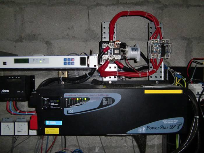

Uma boa ajuda no carregamento tem sido o carregador do Powerstar W7, é muito fiavel e bastante preciso no carregamento.
Inicialmente tinha algumas reservas em relação a essa função dele e cheguei mesmo a colocar um carregador industrial para essa função, após ter feito uns testes com ele cheguei a conclusão que é mesmo muito bom.
Normalmente a função do carregador está inibida atravéz dum circuito externo, uma vez que não foi possivel destivar internamente no Powerstar.
Como o bypass é solicitado bastantes vezes o carregador entraria em funcionamento sempre que o bypass seria activado, ora isso seria mau uma vez que pouparia energia enquanto houvesse energia disponivel e voltava a gastar quando a bateria estivesse baixa atravéz do carregamento.
Para isso foi colocado um diodo de potencia no + da saida do carregador não deixando assim este carregar.
Ainda um contactor de 500A que curtocircuita os diodos quando este não está com o bypass activado (a carregar),
e ainda um seccionador de emergencia caso fosse necessário utilizar o carregador (que é o caso) inibindo assim todo o circuito.
... e depois de tanto blá bla bla isto só serviu para tentar explicar uma das formas de utilizar um inversor com bypass e prioridade á rede com a função de carregamento inibida externamente...
mais uma vez penso que é um excelente inversor dada a relação qualidade/preço
pnunes Escreveu:
Parabéns...
Na altura que te ia responder! Apareceu um cliente!! Vamos lá.
Claro que tenho que ler mais sobre baterias!!! Estamos sempre a aprender!
Sabes tudo sobre baterias!!!
O que quis dizer é que  já tive baterias, que foram desligadas completamente descarregadas, e depois de devidamente carregadas, ficaram 100% operacionais!!
E para te tranquilizar!!!!!!!!
Claro que devemos evitar estas situações..... uma das baterias que o meu amigo cedeu, de 100A, foi um caso destes! E já está no sistema à 3 meses, com perdas irrisórias....
E se te dissesse que tenho uma bateria, que quando veio, já toda sulfatada, sem qualquer eletrolitro, pronta para ir para o lixo.
Só para experimentar! Coloquei eletrolitro, e coloquei a carregar!
Ao princípio quando liguei ao meu carregador de baterias, o ponteiro nem mexia!
2 dias depois com carga continua estava carregada.
E hoje em dia ainda aguenta a carga, claro com níveis de auto descargas maiores!
Utilizo esta bateria na oficina, para quando quero uma fonte 12v limpa, para testar alguns equipamentos. Claro São casos excepcionais .......
ACREDITAS??
E já retirei do banco de baterias, algumas que aparentemente estavam ok.
Mas que estava a perder muita carga, 12,9 V, 12 horas depois 11,2 V, com circuito aberto.
Claro foram testadas à parte.
Estas à duas semanas a carregar as baterias!!!
Com que amperagem! Não devem ser cargas contínuas ?
Sempre a bombar...
está agora a acalmar com apenas 75w, mais dois ou 3 dias devem ficar com a densidade nos 1,24g.ml,
mas vinham apenas com a densidade da agua, o acido estava todo agarrado as placas...
