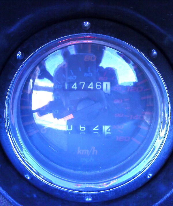

2 de dezembro de 2011... 2 de dezembro de 2012... 1 ano a bordo da minha Predator!
Muito aconteceu entretanto. Dei uma vista de olhos para relembrar os primeiros dias e km rodados. Fiquei um pouco chocado com a 'nudez' da mota na altura. Agora já tem cobre-pernas, top-case e logótipo da mobilidade elétrica.
Segue-se o balanço habitual do primeiro aniversário.
Infelizmente já andou duas vezes de reboque. Se fosse hoje não tinha andado nenhuma graças ao convívio com certas pessoas...
A última chatice foi bem grande, pois uma das tampas do controlador descolou e permitiu a entrada de água ao longo do tempo, o que levou a um grande e fumarento estouro. Felizmente foi fácil realizar a substituição um dia ou dois depois, e desde aí ficou mais protegida nesse campo. O bms também foi substituído. Alterações e tunings já foram alguns - computador de bordo (CB), botão para abrir/fechar o portão, substituição de cabos para melhorar o desempenho do bms, colocação da top-case, compra de um carregador externo, compra de um cabo usb/série para configurar o controlador Kelly e colocação de dois logótipos em vinil na carenagem. Há um outro brinde encomendado, mas não chegou a tempo da celebração...
Apesar da SW ter fechado portas tenho continuado a contar com a ajuda do Humberto e do Jorge para manter a branquinha a espalhar e- por este país fora.
Foram rodados 13786km. O consumo energético contabilizado ronda os 93,77€ (valor aproximado devido a falhas de registo em alguns momentos, mas o erro não deverá ser muito grande). Todavia, o mais importante foi o motivo que me levou à sua compra - 1160€ não gastos em combustíveis fósseis, poluentes, nefastos e caros!
CO2 libertado localmente durante todas as minhas viagens: zero! Prazer de condução: enorme! Muito satisfeito, enfim :D .
