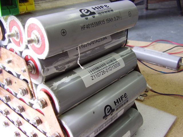

As minhas desculpas ogadiv por tanto tempo levar a resolver a situação (a de colocar a mota com o novo motor e novo controlador)!
Existem sempre muitos factores justificativos, será sempre muito difícil aceita-los, mas acredita que sempre olho por fazer o melhor e mais acertado. E quando cometo um erro, seguro-me de o não voltar a cometer, ou pelo menos tento evita-lo ao máximo.
A mota ainda fez aproximadamente 2000km com um controlador emprestado (um Kelly KBL12401I de 120V 400A), mas não chegou a ir para seu dono, por estar a cada passo a dar uma falha neste controlador, que ainda está por desvendar (embora imagine que seja por ter aproveitado as ligações do KEB72801X anterior, que se queimou após 25.000km, e por este novo ter a parte da alimentação isolada da potencia). A falha provocava uma muitissimo forte aceleração voluntária, quando fazia uma aceleração e de repente travava. Este arranque acontecia mesmo estando a travar. Sorte não deu para o torto enquanto testes!
Depois de correr as possibilidades todas e mais algumas, entre colocação de novo Kelly, Sevcom, e Sabvoton, nasceu a possibilidade de lhe colocar um controlador de 10KW de onda pura (igual ao que vem equipado na de 9000W da Gingabike), juntamente com um motor de 9000W (também igual ao da Gingabike de 9KW).
Esta escolha foi aceite por se tratar de um produto que daria a máxima segurança, fiabilidade, eficiência, e satisfação:
* Segurança por se tratar de um conjunto já testado numa das mais altas terras do mundo. https://www.youtube.com/watch?v=z7X4cj2oAoM2014-04-23 19.03.03.jpg[/attachment]A célula está boa a nível de resistência interna, sendo até uma das mais fortes. Provavelmente foi esta que promoveu a ideia de que o bms estaria a sangrar continuadamente, enganando-me, o que fez com que lhe retirasse o bms e refortalecendo a ideia de que um bms teria de ter um mostrador onde se pudesse verificar todas as tensões das células, memorias de máximos e de mínimos, etc.
Estas células são muito boas, mas deve ter havido alguma reclamação de alguns exemplares com igual auto-descarga que fez com que a GWL Power as retirasse de stock, com muita pena minha, pois são extremamente leves e de espaço reduzido, como nenhumas de preços semelhantes.
O pack neste momento encontra-se em perfeita saúde e mesmo com já 27.000Km efectuados não verifico qualquer perda de capacidade. Verifiquei que a caixa das baterias estava completamente limpa por dentro e que nunca lá chegou qualquer ponta de água e poeiras, mesmo sendo um utilizador de toda a época nestes já tantos Km realizados.
Os trabalhos para a colocação deste novo controlador na mota tiveram algumas surpresas/entraves. Por hoje é tudo, e amanhã haverá mais!

- Cá está uma das duas células que tiveram de sair deste pack por terem uma auto-descarga muito elevada.
- 2014-04-23 19.03.03.jpg (136.93 KiB) Visto 5432 vezes
