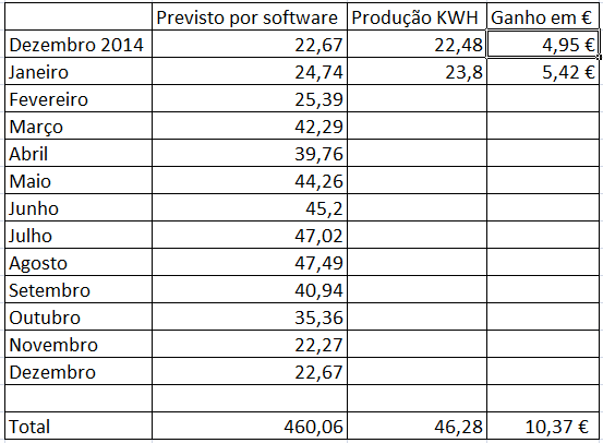

mais uma actualização
mês de Janeiro 23.80 kwh
total acumulado 46.28 kwh
custo da electricidade 0.2279€
- producao.png (16.45 KiB) Visto 7528 vezes

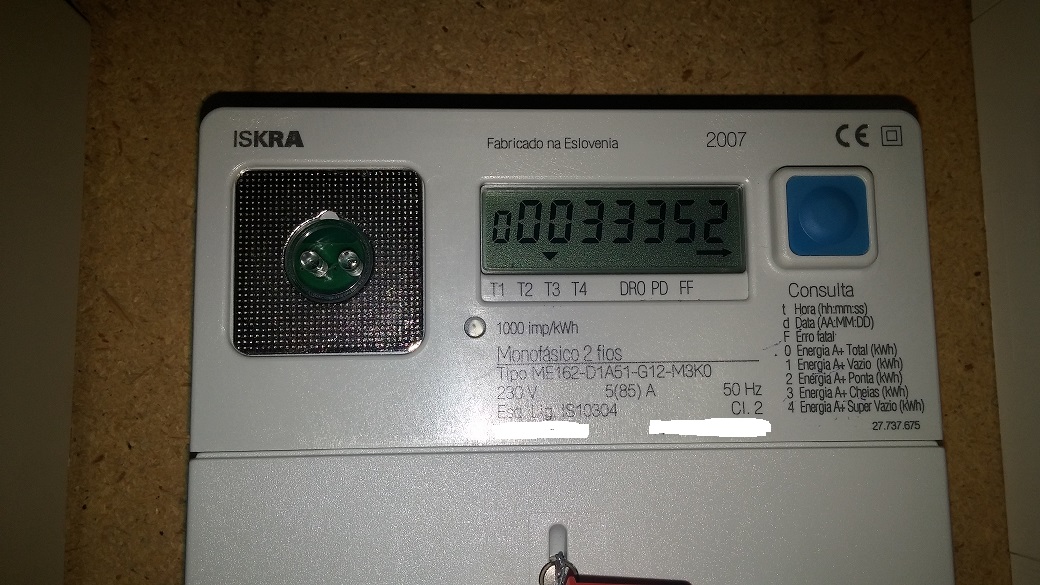

O que o meu contador faz é acender uma luz vermelha a piscar e tem uma seta que quando eu estou a consumir esta a apontar para a rua. Quando estou a dar a seta aponta para dentro de casa.(presumo eu que seja de onde a electricidade vem) Acho que é assim. Logo já tiro fotos e coloco aqui para se tentar perceber melhor.
Eu já procurei na net pelo contador e na Referência tem lá um algarismo que o seu significado é que o contador é unidirecional.
A camera seria para ver se o contador fica com a luz vermelha durante muito tempo ou se a luz vermelha nem chega a acender. Mas como referi em casa esta sempre alguma coisa ligado. Não vai ser fácil dar à EDP.

Tem como colocar aqui o modelo desse contador?
É que mesmo que ele seja bidireccional, tem de estar na opção bidireccional penso eu, porque se estiver unidireccional ele vai somar sempre, nunca subtrai.

este é o meu contador
a seta neste momento esta a apontar para a direita e quando tenho tudo desligado esta a apontar para a esquerda, e acende a luz que esta ao pé do 1000 imp/KWH a piscar a vermelho.
Como o meu sistema é fraquinho só tendo tudo desligado em casa durante quase todo o dia é que conseguiria ver se me incrementava a contagem...
Se alguém me garantir que não incrementa a contagem vou já comprar 2 painéis de 250w para substituir os actuais.. LOL
