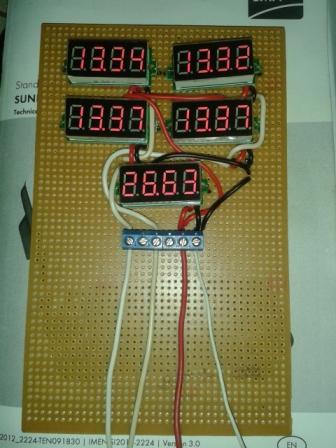

Encontrei no ebay uns voltimetros digitais e pensei isto era porreiro para fazer um voltimetro para o banco de baterias.
Mandei vir 5 unidades , para poder ver a tensão das 4 baterias do meu sistema sem estar sempre a medir com o multimetros.
Depois foi só montar tudo numa placa e ligar.
Re: O meu sistema para auto-consumo
Ficou fixe ;)

Falta arranjar uma caixa para ficar mais apresentavel.
Tambem mandei vir uns mili-voltimetros para ligar aos shunt's de medicao de corrente, depois meto umas fotos quando estiver a funcionar.
