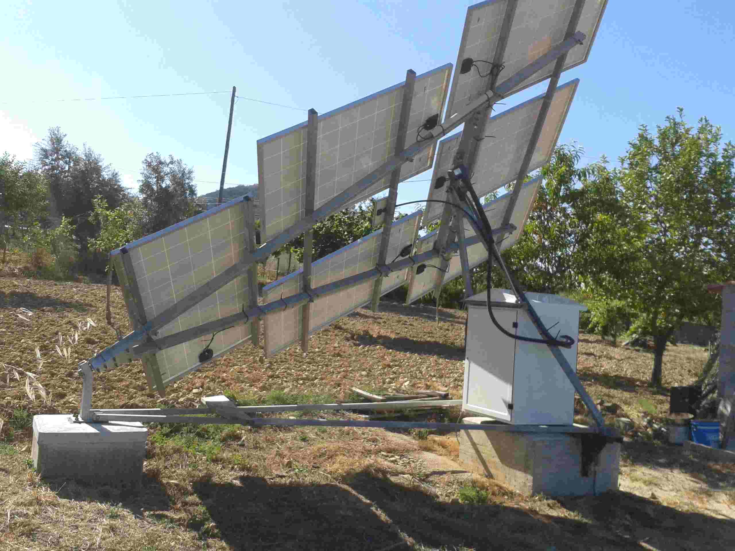

peço desculpa pela qualidade das fotos.

Muito bom aspecto, quanto custa um seguidor desses da lorentz?

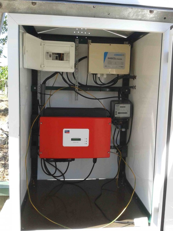

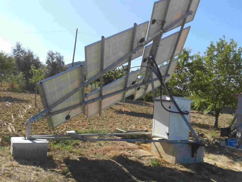

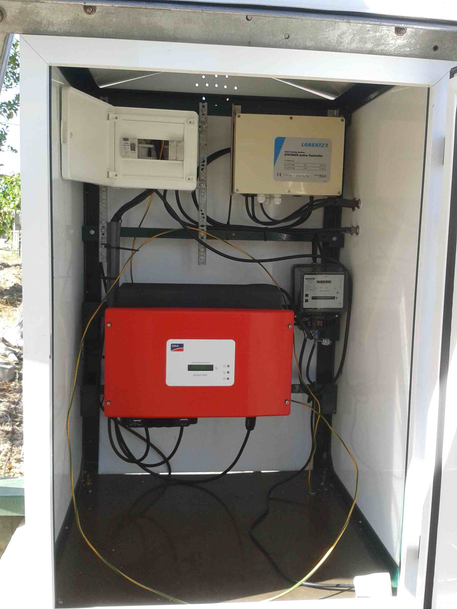

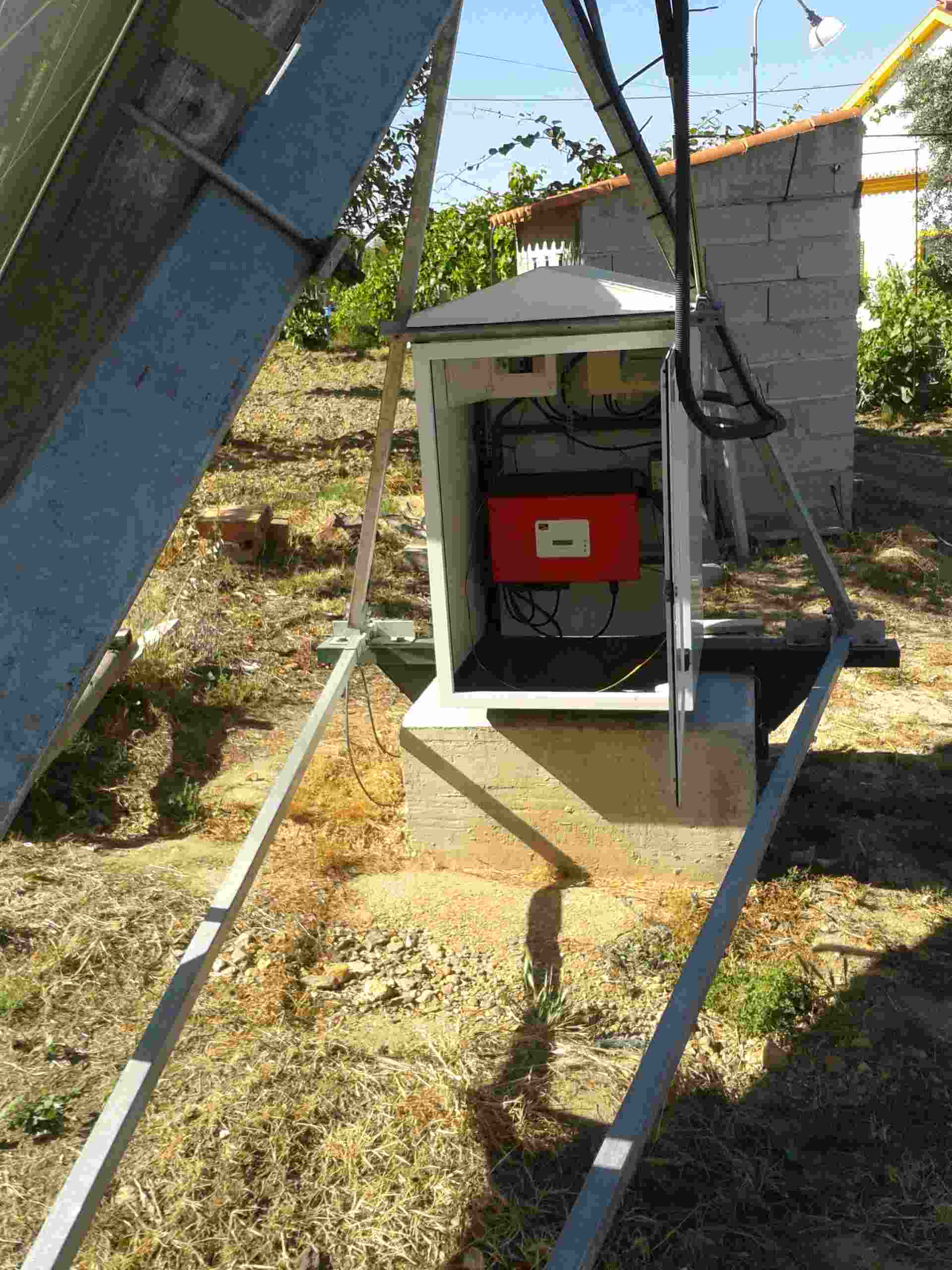

Este seguidor foi um verdadeiro achado, 1800€ já com IVA, descarregado á porta da minha casa.
É todo galvanizado, e já trás as peças para fixar os paineis (inox).
Muito facil de instalar e sem complicações para configurar.

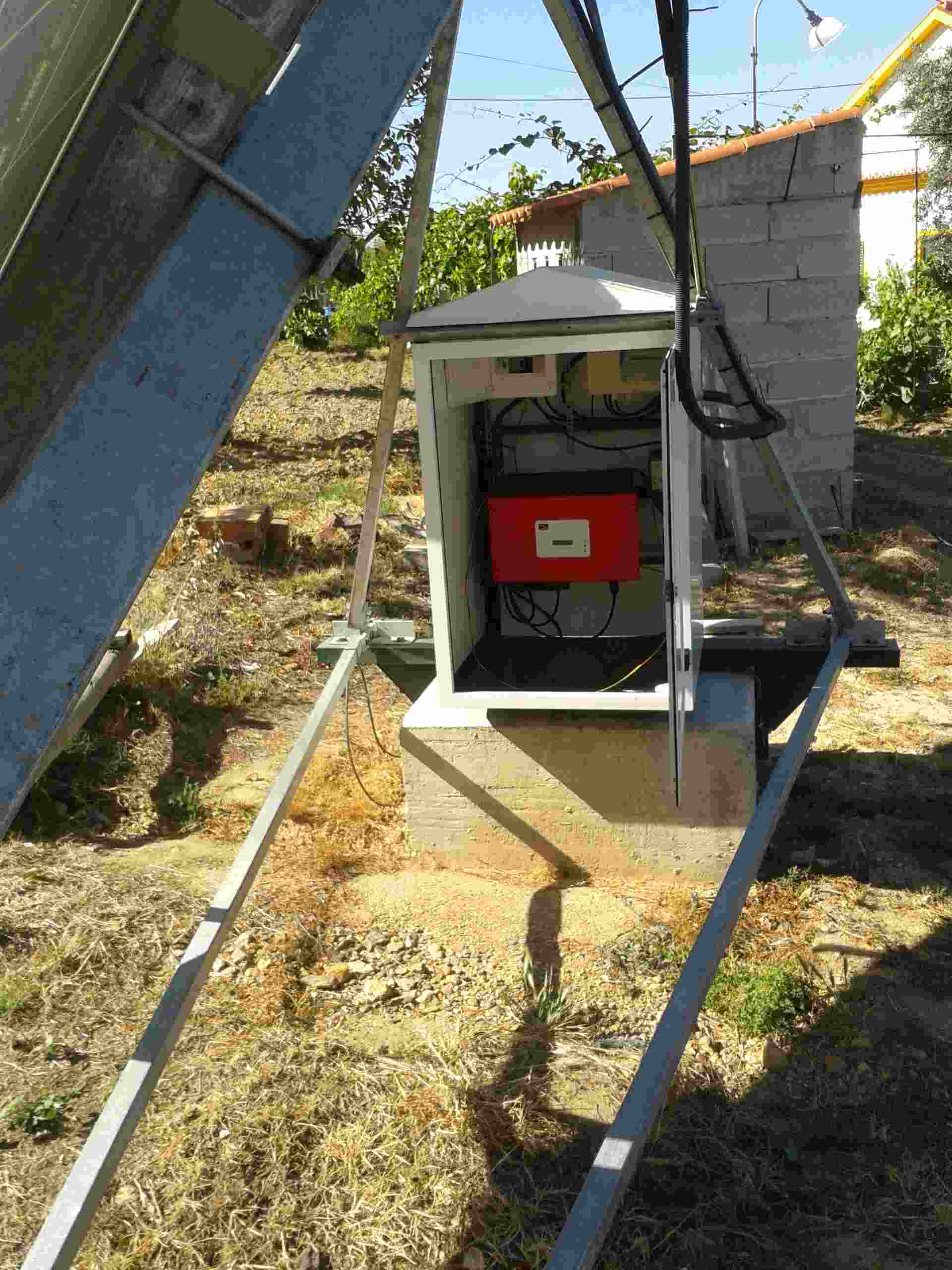

O armário branco, não faz parte do seguidor, é ideia minha
Fiz um esqueleto em cantoneira 45x45 á medida para se encaixar no seguidor, para poder montar tulo o que queria, depois
levei o esqueleto a um individuo que trabalha em aluminios e forrou aquilo com aluminio lacado e fez a porta.

Humm!! esse é o preço pvp normal de um fornecedor conhecido!! não é nada de especial! para ti poderia trer ficado por pouco mais de 1500€ a preço de revenda!!nunopaulo1975 Escreveu:Este seguidor foi um verdadeiro achado, 1800€ já com IVA, descarregado á porta da minha casa.
mas pronto, nem tudo está perdido!

Assim está bem, um projeto a serio para começar, apesar que o seguidor ficou meio despido.. mais 2 painéis ficava de topo.
Mas vou acompanhar este tópico para perceber a forma de trabalhar em AC sem ter deixar passar nada para a rede, já são 6 painéis a 230W não estou a ver qual a tensão de cada um mas julgo que estão ligados em serie o que já dá uma boa corrente no final.

Os paineis que aparecem na brochura da Lorentz, são paineis mais pequenos do que os meus.
Provavelmente serão de 180w, logo são mais estreitos.
Não me adianta ter mais paineis, pois o inversor é de 1320w e eu ja tenho 1380w em paineis.
Assim o vento tambem não pega no seguidor.

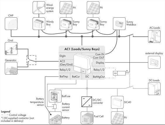

consegues colocar aqui um esquema de principio como tens isso ligado, estou a achar interessante esse projeto.
nunopaulo1975
- Mensagens: 177
- Registado: domingo dez 05, 2010 8:23 pm
- Localização: Castelo Branco
Re: O meu sistema para auto-consumo
Aqui temos quase todas as hipoteses de ligação e acessorios.
AC2 , tenho a rede pública.
AC1 , tenho a rede electrica da casa e o inversor dos paineis.
DC , fusivel de 125A no Positivo e shunt de medição corrente no Negativo.
BatCur , ligação do shunt medição corrente.
BatTMP , sensor de temperatura das baterias.
- esquema.jpg (94.28 KiB) Visto 10083 vezes
- Mensagens: 3322
- Localização: Região norte
Então terás a saida do Sunny Boy ligada em paralelo com a saida do Sunny Island certo?
será assim: neste caso esquecendo a parte do gerador e o transfer switch

só tenho ainda uma duvida, como dizes as saidas estão em paralelo e logicamente sincronizadas a alimentar as cargas, quando o sol se vai o sunny bou desliga-se e as baterias entram em descarga, depois atravéz de um parametro pré estabelecido o sistema faz bypass a rede!! é isso?
As baterias com estão a ser carregadas entretanto?
e tiveste que ter acesso a password de instalador e o acessório de programação do sunny boy...
