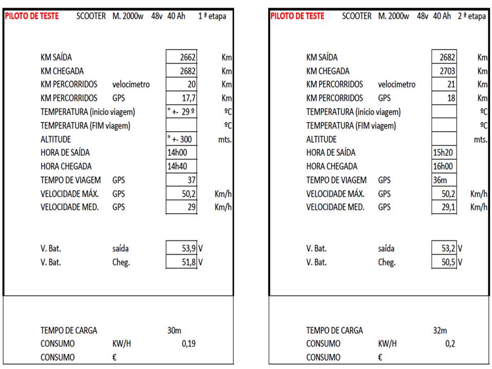

como tinha ficado a dúvida sobre as pequenas cargas entre as deslocações, repeti os testes.
fiz cerca de 20 km e carreguei as baterias durante 30 minutos.
o objectivo era verificar, quantos km´s faria com pequenas cargas.
os resultados são os seguintes:

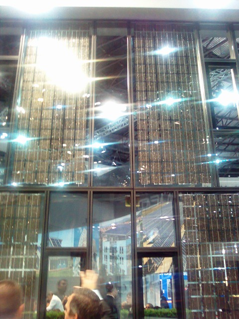

ora aqui está uma boa ideia para poupar em cortinados.
janelas com vidro duplo e células foto-voltaicas embutidas.
Mensagens: 1887
Re: Eko 2.0 K
Mensagem por rocker_pt »
isto ja é mas pode ser uma boa ideia esses paineis ou mesmo dos normais montados na vertical para quem nao tem um telhado muito grande. se nao fosse caro e resultasse, eu até teria local vertical onde colocar paineis nas paredes e entrar na microgeração...o pior é que o rendimento com angulo de 90º é pior
Njay
Mensagens: 1981
Re: Eko 2.0 K
Mensagem por Njay »
ao preço actual das células chega a ser um desperdício colocar tantas na vertical.

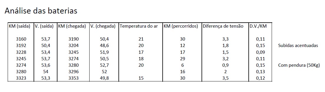

mais alguma informação.
os trajectos, salvo indicação, são muito idênticos.

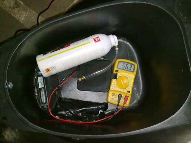

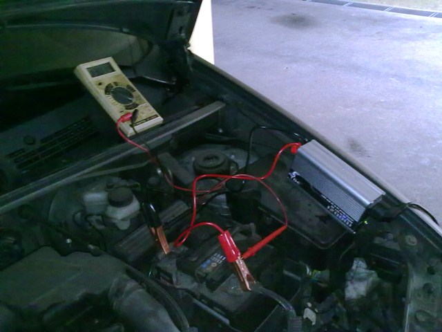

teste de carga das baterias através do automóvel.
os equipamentos portaram-se bem.
fiquei com a impressão que demorou mais tempo a carregar ou não carregou totalmente, pois o conversor "cortou" algumas vezes. os testes continuarão mais tarde.

boas,
tenho andado a pensar neste tipo de carregamento para situações de emergência e agora vejo que é possível, e pode ser uma solução, mas a não esquecer: a energia passa a vir do motor ci, logo deixa de ser ecológico, e o consumo passa a ser maior do que se tivesse-mos uma moto ci.

negativo:
a ideia é levar a mota em viagens mais longas, no meu caso num furgão ou num atrelado e ir carregando durante a viagem.

ok, acho bem mas...
foi por isso que comentei a tua ideia, visto de uma forma geral as pessoas acham que a energia eléctrica que o carro produz é gratuita, mas nada mais errado, parece gratuita porque nesse conversor 12-220v que deve ser à volta de 300w, mas a carrinha para viajar á velocidade de 60kms/h gasta mais ou menos 15cv = 11185w(valores a titulo de exemplo, pode existir pequenas correcções a fazer) logo não se nota muito o consumo, mas vê assim:
a energia para a mota, sai da bateria, certo ? quem carrega a bateria é o alternador correcto ? quem faz o alternador rodar é o motor ci correcto ? quem faz o motor ci andar é o gasóleo correcto ?
se não precisasses de energia, o alternador rodava mais livremente, logo menos esforço = menos consumo.
