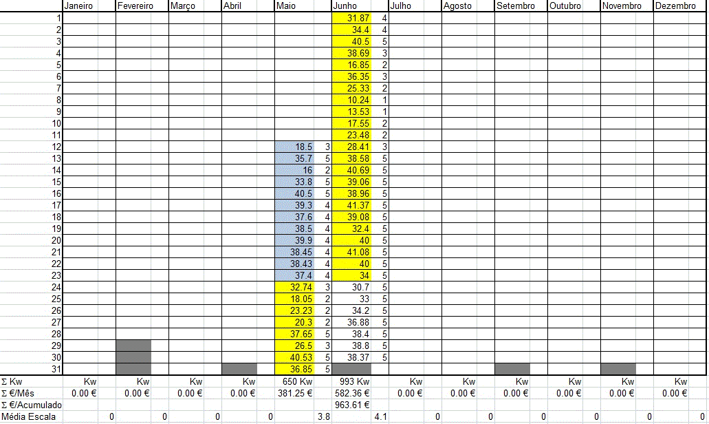

boas,
hoje o meu sistema fez o primeiro mês completo de produção com 993kw marcados no inversor. fica em baixo o mapa geral de produções e o respectivo gráfico deste mês.
Produção Junho.jpg (83.64 KiB) Visto 6165 vezes
Mapa Produções.gif (57.88 KiB) Visto 6165 vezes
cumprimentos,
nv
