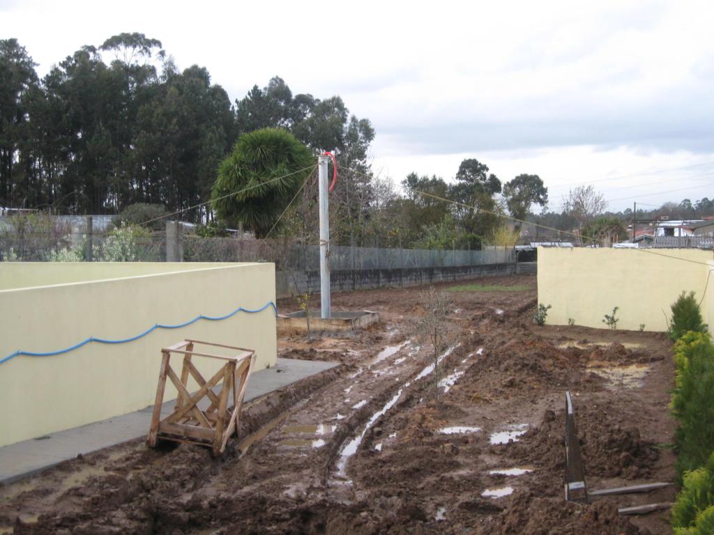

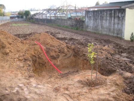

boas,
fotos do local e equipamento:
1º dia: abertura da vala 2º dia: colocação do mastro na vala amanhã espero que me coloquem a estrutura e paineis no mastro, mas como o terreno está muito lamacento... não sei não...

esses eucaliptos nao vao tapar um pouco o sol ?
abraço:
abraço:
Nuno_Vicente
- Mensagens: 97
- Registado: quarta mar 31, 2010 11:34 pm
Re: Diario Micro Produção Vila Nova Gaia (com Seguidor)
boas,jose jose Escreveu:boas nuno
abraço:
pode não parecer mas os eucaliptos estão muito longe. além disso estão a norte do seguidor. o sul está virado precisamente do local onde tirei a 2ª foto. o obstáculo mais proximo é mesmo esse muro. o seguidor encontra-se a 5 metros dele e optou-se pelo mastro de 5.5 metros de altura para não haver problemas com os muros.
um abraço,
nv

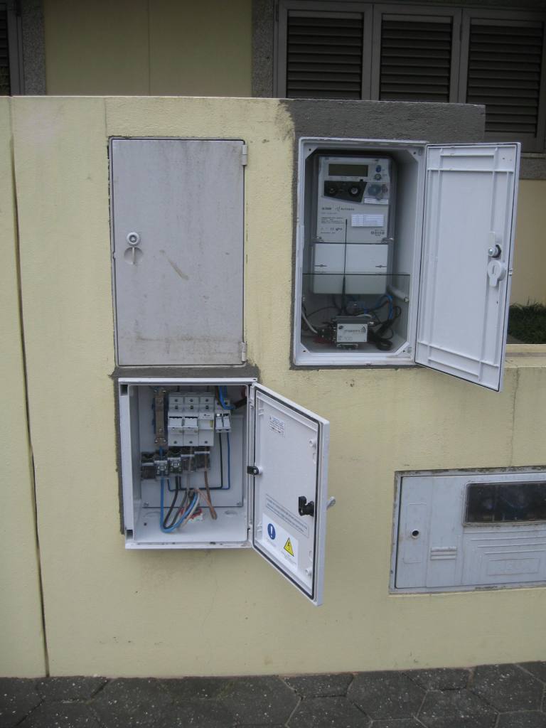

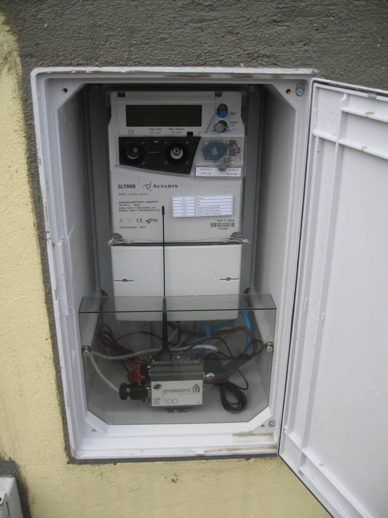

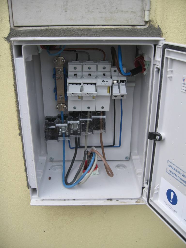

infelizmente hoje o tempo não ajudou e continuou a chover. portanto ainda não foi hoje que vi os meus meninos no ar (paineis).
mas as obras lá continuaram, colocaram-me o contador no exterior e começaram a montar o quadro onde ficará o inversor.
foto muro exterior: foto contador: foto caixa extra: como não perguntei o que é e para que serve esta caixa, alguém me sabe dizer o que é?
e para os mais atentos que repararam que o contador não é o janz a1700, podem dizer-me se com este actaris sl700 estarei melhor servido?
um abraço,
nv

essa caixa é a pcp... serve para seccionar a tua casa da instalação da edp ... identica à "portilhola", mas tb para produção!...nuno_vicente Escreveu:boas,
um abraço,
nv
será selada aquando da ligação à rede, só a edp terá acesso a ela.
o contador.... devia ser o que o instalador tinha à mão... verifica é se o inversor é mesmo o 3300... andam por aí umas histórias tramadas...
abraço

obrigado pela informação da portinhola. qual é o motivo pelo qual apenas a edp terá acesso?

o contrato feito com a edp foi de ela comprar toda a produção, daí ela é a única proprietária da produção obtida! e ter o exclusivo acesso ao contador. mas como a que compras à edp é 5 x mais barata não tem qualquer importância.nuno_vicente Escreveu: qual é o motivo pelo qual apenas a edp terá acesso?
a edp paga-nos cerca de 5x mais do que o que compramos, certo?
então o que impede a qualquer microprodutor de, desligar o inversor e nos fios que ligavam à saida do inversor ligar uma tomada ac da energia que consumimos?
isso é para que não haja falsos intrusos e possam alterar a medição do contador: tanto a entrada como saída para a edp é selada: tem lógica.

creio que não me expliquei bem na minha pergunta, pois coloquei 2 questões diferentes no mesmo tópico.
a caixa que é selada penso que é apenas a exterior(a pcp), a do contador exterior eu terei acesso, pelo menos foi o que me disseram.
então as minhas perguntas são:
1- qual é o motivo da portinhola pcp ser selada?
2- a outra questão (que certamente é parva ) é se não é possível desligar os cabos que saem do inversor (os que injectam na rede) e ligar eses cabos numa tomada 220v. assim criava-se um circuito fechado em que comprámos a energia a x e vendíamos a 5x.
eu sei que isto seria crime ou burla. mas foi uma hipotese que me surgiu. sei que a edp e a certiel não andam a dormir, mas gostaria que alguém se pronunciasse.
cumprimentos,
nv

1º todas as portinholas por lei são seladas,a tua não pode ser excepçãonuno_vicente Escreveu:olá mauri,

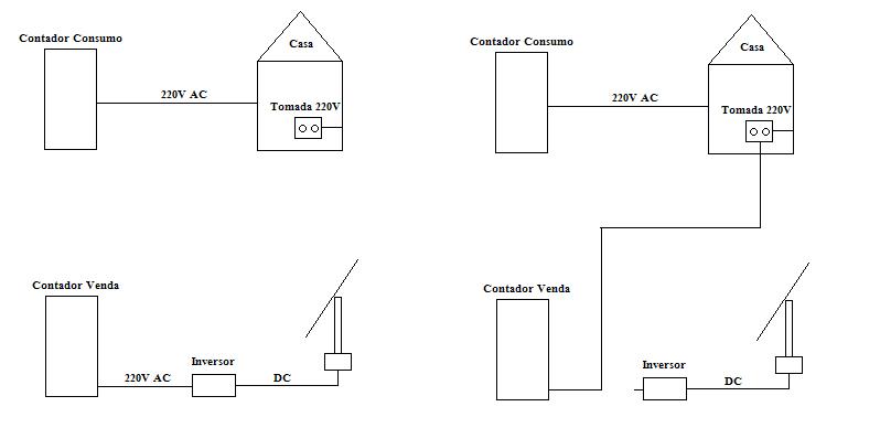

quanto à minha segunda questão mais uma vez não me expliquei bem. desta vez vou fazer um "boneco".
à esquerda está o funcionamento normal, à direita aquilo que eu queria expressar por palavras.
cumprimentos,
nuno vicente
a minha questão foi saber o porque da caixa pcp ser selada(exteriormente). não estava a dizer que queria ser diferente dos outros.
o contador sei que tem de ser selado, mas a portinhola onde ele está não.
o que me disseram é que esta portinhola pcp estará mesmo selada por fora. e daí a minha questão.
cumprimentos,
nuno vicente

nao , nunca jamais consegues meter energia no contador de produçao sem ser aquela que geras com o sistema fotovoltaico,nuno_vicente Escreveu:olá jama,

ontem após postar o esquema, falei com um técnico que trabalha em montagens de energias renováveise ele confirmou que é possível fazê-lo e que já houve quem o fizesse com sucesso. o problema é que é um risco muito grande fazê-lo, pois a edp tem meios que lhes permite suspeitar deste tipo de fraude. e as multas são bem pesadas....
e é perfeitamente compreensível que é possível implementá-lo, porque aquilo que colocámos na rede a partir do inversor é basicamente aquilo que consumímos.
seria bom que mais alguem se pronunciasse relativamente a este assunto pois assim estámos 1-1 nas opiniões.

desde que o que se colocasse fosse constante e sem grandes exageros, só visitando fisicamante as montagens é que poderiam dar com o gato. e claro, produções noturnas não convem.
digo que funciona pelo seguinte:
parto do principio que as ligações do gerador solar não são lacradas.
imaginem que em vez do gerador solar, têm uma fonte de alimentação que dá a tensão e a corrente necessário para que o inversor funcione. aplicam esta fonte à entrada do inversor, e este produz em função do que a fonte debitar. falando em termos de eficiencia, isto não tem qualquer lógica, mas a verdade é o teu contador de entrada vai contar o que a fonte gastar, e o contador de saída vai contar o que o inversor produzir.
claro que o contador de saída vai contar menos que o de entrada, derivado das perdas do sistema. mas como a contagem do contador de saída vale bem mais que a de entrada...
o que poderia acontecer, é termos por exemplo um gerador hidrico e éolico, e conseguirmos parea-los com o gerador solar. o problema eram mesmo as produções noturnas.

não concordo apenas com a parte do "constante". essa é uma formas pela qual a edp pode lhe cheirar a esturro. um sistema fotovoltaico não consegue a todo o instante debitar a mesma corrente e isso é um indício de que algo não bate bem. outro problema é estar a debitar para a rede em horário nocturno, como bem referiste, e de produzir fora de horas típicas de sol alto e em dias nublosos.
um abraço

se calhar o constante não é o termo mais apropriado. eu refiro-me a: se o estivesses a fazer, convinha que fosse sistemático, do género, se injectas 2 kw dia a mais, esses 2kw convem que sejam sempre o excesso, não é meters hoje 2, amanhã 4, alem 0. penso que percebes a ideia?
