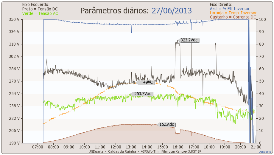

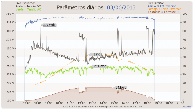

Acho que o colega Ilídio Santos , twm uma situação semelhante do dia 4 deste mes, mas no caso dele não daá para ver bem porque os grafigos diarios estão bloqueados com password... :shock:
cupMH
Mensagens: 260
Mensagem por cupMH »
JDuarte Escreveu:
cupMH Escreveu: Não tenho ideia do que será e é estranho no meu ser praticamente no mesmo período de tempo!
Pois... amanhã verifica se às 13:00 não tens nenhuma sombra... o período de duração é semelhante e as horas a que ocorre tem diferença de 2 minutos!
Cmps,
Ver se consigo estar atento, hoje sei que não havia nenhumas nuvens a essa hora! Mas não me parece nuvens pois é um corte certinho e quebrava mais a produção...
É estranho acontecer 2 vezes seguidas com diferença de 2 minutos!
mcarneiro
Mensagens: 750
Localização: Lagos
Mensagem por mcarneiro »
Para mim , não é nuvens nem sombra , porque quando é uma ou outra , aparece uma curva progressiva, não um corte quase em angulo recto.

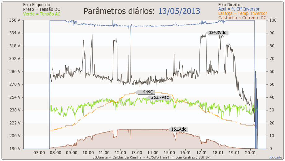

Depois de alguns dias na expectativa de que os problemas se resolvam "por si", decidi por mãos à obra e tentar averiguar a origem das estranhas subidas de tensão DC que levam a perdas de potência AC na casa dos 30 a 35%.
Hoje fiz uma permuta de inversor, na minha instalação esteve o xantrex de um colega microprodutor, e o meu foi estagiar em casa dele.
Deu para concluir que a situação se mantêm, ao logo do dia de forma aleatória deu para ver que a situação se mantêm, logo a hipótese de a falha ser causada pelo inversor fica de lado.
Agora vou passar para a parte mais dura, passar a isolar uma string de cada vez a cada dia(também só são 17!), com um bocadinho de sorte não tenho de esperar até ao final do mês para descobrir! :oops: Até lá o rato continua a engordar! :)
Mas nem tudo se perde, deu para verificar a grande discrepância na calibragem entre equipamentos do mesmo fabricante. Enquanto o meu inversor arranca com uns falsos 99% de rendimento e vai estabilizar nos 95%, o inversor do colega arranca nos 80 e vai estabilizar nos 95%. Assim já faz sentido a diferença aproximada de 1kWh/mês entre o inversor e contador!

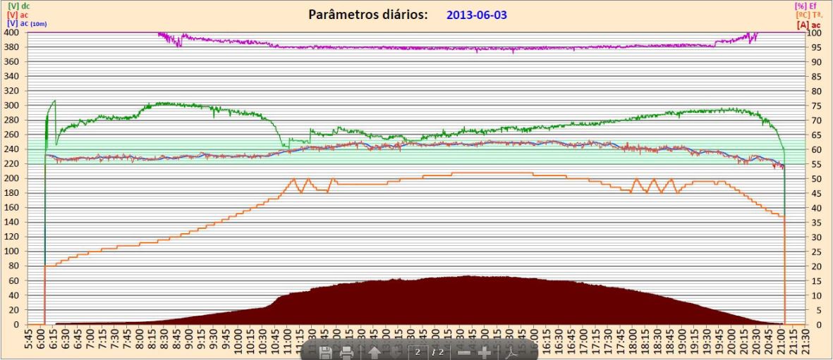

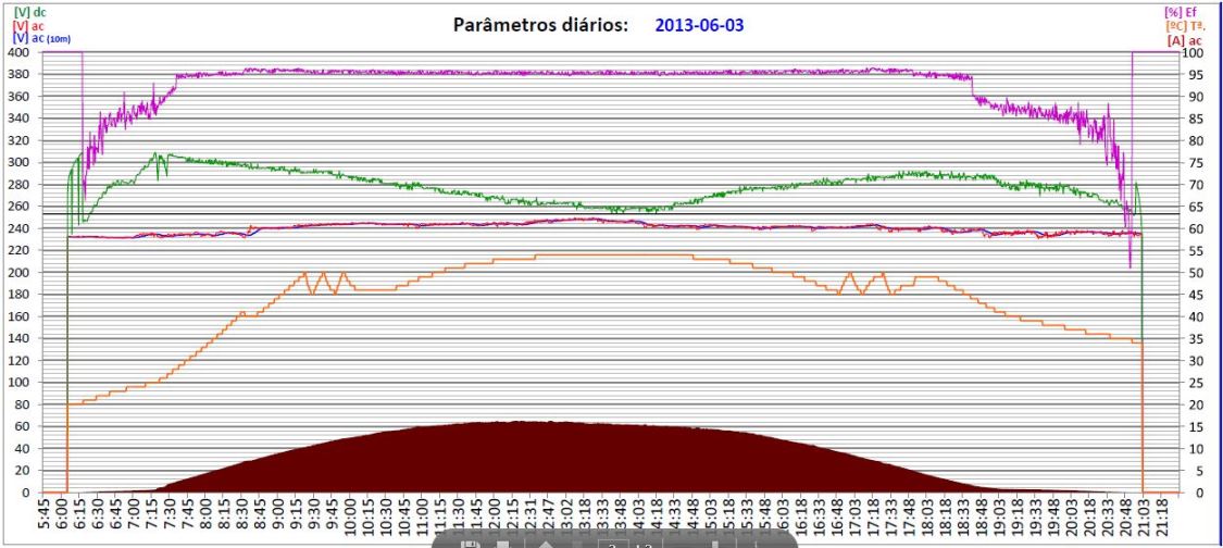

Quanto à questão da calibragem e do rendimento dos inversores veja esse aspecto nestes dois solarmax no dia de hoje:
SolarMax01
SolarMax01
SolarMax02
SolarMax02
Isto terá a ver com a calibragem, é?
Eu, na minha ignorância, nunca tinha dado relevância a isso e pensava que tinha a ver com o facto de eles virem com parametrizações de fábrica diferentes derivadas de um ter sido pedido para uma micro de 3,68 e o outro para uma micro de 3,45.
JDuarte
Mensagens: 1081
Mensagem por JDuarte »

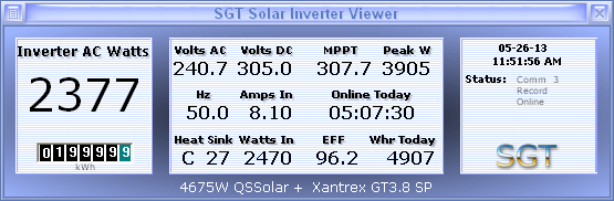

Julgo que a situação é a mesma, o gráfico de baixo em termos de rendimento parece-me ter a curva correta! Se assim for a diferença de contagem (contador/inversor) deverá ser menor do que no sistema do gráfico de cima.

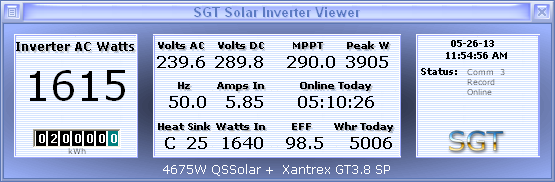

Na primeira hora da manhã o meu inversor diz que está a receber x watts DC e estão a sair x+y Watts AC, o natural era que saissem x-y, a não ser que o xantrex seja fêmea e esteja mesmo a "dar à luz".
A conversão DC/AC implica perdas, nunca ganhos!

JDuarte Escreveu:Boas,
Faz todo o sentido JDuarte. Eu é que não tinha pensado nisso sequer... Mas é óbvio que rendimento igual ou superior a 100% é impossível. É com certeza um problema de calibragem...
Mas é curioso que as perdas entre o inversor e o contador não dizem isso.
O primeiro tem até hoje 0,66% de perda enquanto o segundo tem 1,27%. No entanto atribuo isso talvez ao facto do segundo ter mais uns bons metros de cabo entre o inversor e o contador.

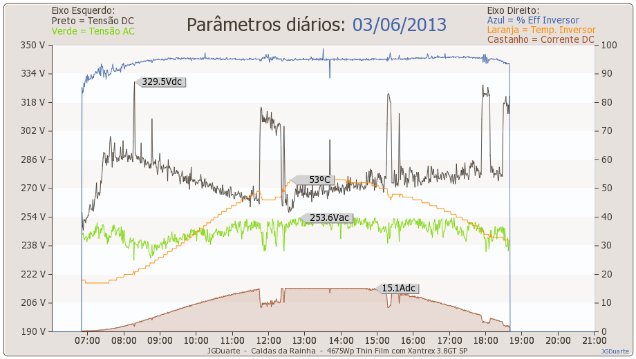

Finalmente uma semana dita de Verão, sem nevoeiros e temperaturas muito agradáveis (muito pouco habituais no litoral oeste, raramente se consegue ter mais de 30.ºC). Como resultado temos perdas de potência consideráveis mas o pessoal agradece a possibilidade de poder desfrutar da praia.
Mas mais chato que as perdas por temperatura é o mistério do ratinho que insiste em dar umas dentadinhas no queijo, hoje foi por volta das 16h, ontem foi às 09, às 10, às 14, às 18h...
No gráfico da produção a dentadinha torna-se mais evidente!

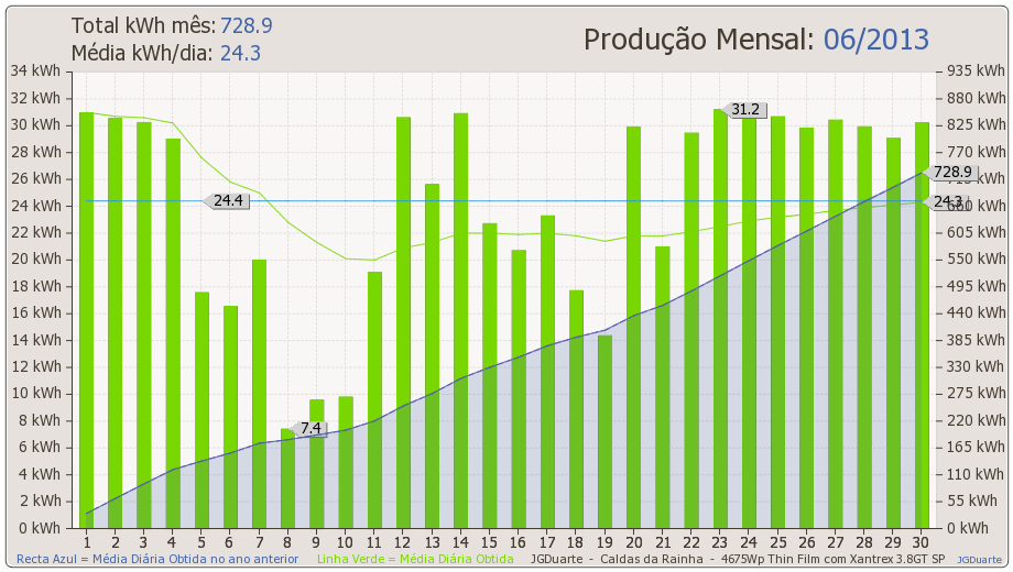

Em dia do 3. Aniversário fica o registo do mês (junho/2013)
Neste 3.º ano foram produzidos 7275 kWh, ou seja, mais 50 kWh do que no 2. ano.
Em termos médios ao terceiro ano temos 6958,3 kWh/Ano, o que contínua a ser superior ao consumo registado, garantindo assim um balanço energético positivo.
