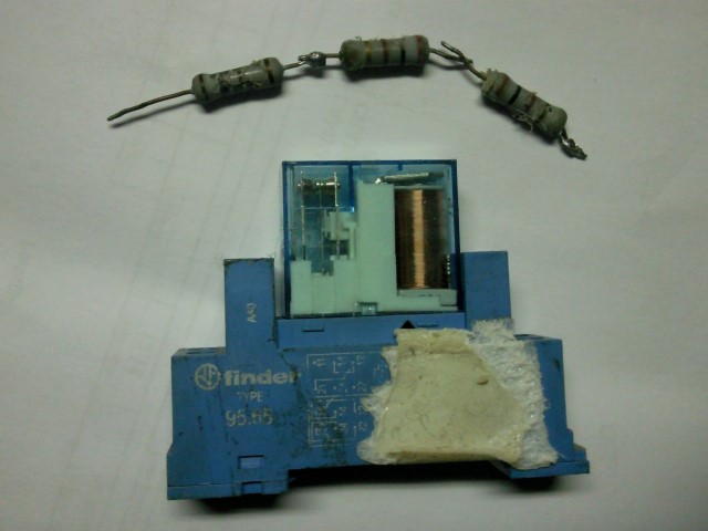

Pois é hoje a predator voltou a chatear-me a moleirinha, mas desta vez deu paara vir até casa.
Aqui está o que sobrou desta vez...
A relé não estava a funcionar bem e nem sempre desligava quando eu desligava a chave.
Substitui a relé e as resistências por um interruptor digital fabricado lá para os lados das Caldas da Raínha ;)
Não tirei fotos ao processo, porque foi a despachar, mas com esta ligação, não vai qualquer corrente à chave, só a massa. Quando a chave fecha o circuito, o interrutor liga e deixa passar a corrente.
Amanhã vamos para estrada ver como se porta o novo upgrade :idea:

augsantos Escreveu:A relé não estava a funcionar bem e nem sempre desligava quando eu desligava a chave.
Poderia ser por as resistências não estarem a fazer a pré-carga dos condensadores do DC/DC e do "power" do controlador. (calculo errado nas resistências, ou ligações erradas... os materiais raramente têm culpa)
Dessa forma os contactos dentro do relé fazem faisca e por vezes ficam colados, mantendo a mota ligada mesmo quando se desliga.
augsantos Escreveu:Substitui a relé e as resistências por um interruptor digital fabricado lá para os lados das Caldas da Raínha ;)
Será um relé temporizavel o que lá colocaste?
Porque não publicitas a solução? Toda a comunidade teria a ganhar!
Bons kms!
Bons kms![/quote]
Não publiquei a solução, porque me foi entregue dentro de uma caixinha preta isolada com 3 fios a sair e com um esquema da montagem. Mas ouvi falar num "mosfet"?? de 100v? e mais não sei o quê :?: :?:
as 3 ligações são:
1. Entrada de 80v
2. Saída 80v
3. Entrada da massa vinda da chave (o outro fio da chave vai ligar à massa)
Penso que os especialistas em eletrónica podem dar uma ajuda a desvendar o esquema... ;)

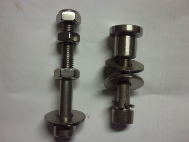

Versão final de fixação dos amortecedores... :idea:
Como já tinha dito, não estava satisfeito com a fixação que fiz para teste dos amortecedores, não era de confiança tal como o e-bike reforçou. :(
Por isso, como estes amortecedores vieram para ficar, arranjei uma nova forma de fixação mais segura e durável, em inox. :D
PerafusoInox (Small).jpg (92.36 KiB) Visto 5203 vezes

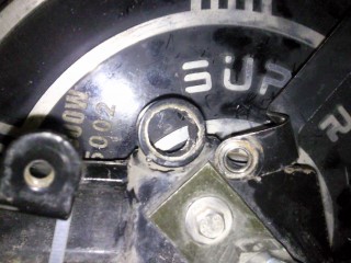

Para usar esta solução tive que retirar a borracha e o olhal original. :|
OrificioOriginal (Custom).jpg (114.6 KiB) Visto 5203 vezes
Penso que agora a fixação está a toda a prova.
Em relação aos amortecedores, são de excelente qualidade e têm uma prestação muito boa, contudo tinham um problema :( , eram demasiado moles para mais do que uma pessoa. :(
Como uso a mota para duas pessoas e normalmente transporto carga (grande mula), tive que arranjar uma solução... :idea:
Montei as molas dos amortecedores originais nos amortecedores novos. :idea:
A solução foi FANTÁSTICA. A suspensão ficou consistente, confortável e tem margem para ajuste, pois está na posição inicial e dá para duas pessoas ou uma com carga. :D :D :D
Mesmo com estas molas, acho mais suave a batida atrás do que à frente quando passo por exemplo nas lombas antes das passagens para peões.
Penso que tão cedo não preciso de me preocupar com amortecedores. :roll:
