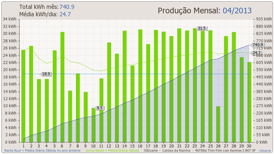

Fica o retrato de mais um mês (bem melhor do que o S. Pedro nos habituou em 2013, graças a uma segunda quinzena solarenga, excepção feita ao 26 de abril - dia em que D. Sebastião visitou o Oeste envolto num manto de nevoeiro!).
Em relação a 2012, no final de abril já tenho um défice de 425 kWh (deve ser imposto pela troika)!

JDuarte Escreveu:Em relação a 2012, no final de abril já tenho um défice de 425 kWh (deve ser imposto pela troika)!
Esses gajos também estão em todo o lado! :lol:
Deixa lá a coisa já está a melhorar, e os gráficos a ficar mais preenchidos ;)

JDuarte Escreveu:Boas,
E não deixa de ser o melhor abril até agora...é o primeiro depois do aumento de potencia não é ?

mcarneiro Escreveu: E não deixa de ser o melhor abril até agora...é o primeiro depois do aumento de potencia não é ?
Viva Mário,
Não, a alteração de 4125W para 4675W ocorreu a 06/01/2012 (http://www.jgduarte.com/stats/grafdia/? ... 1&ano=2012) a questão é que o Abril de 2013 foi mais solarengo que o de 2012.
Nestas coisas ao S. Pedro é que manda... de nada vale ter mais potência se ele não colaborar!

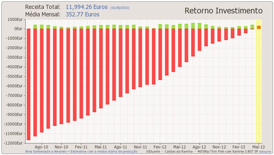

Fica a mapa do retorno financeiro, após a fatura de 01/05/2013...
As tags de identificação dos valores estão disponíveis em http://www.jgduarte.com/stats/financeiramente/
Cmps,
Um negócio de sucesso ;)
Tudo muito organizado, foi feito no Excel ?

Emanuel Couto Escreveu:Um negócio de sucesso ;)
Viva Emanuel,
Poderia ter sido, mas no caso os gráficos são feitos no servidor web em linguagem php recorrendo ao pChart!
O gráfico tem origem num ficheiro csv, que contém o valor da fatura mensal emitida pela EDP.
Cmps,

Boas!
Realmente pensava que fosse no Excel.
Sim o pChart, é muito fixe.
Conheces o Fusion Charts ? Só que é um pouco mais complicado.

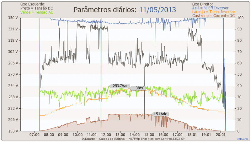

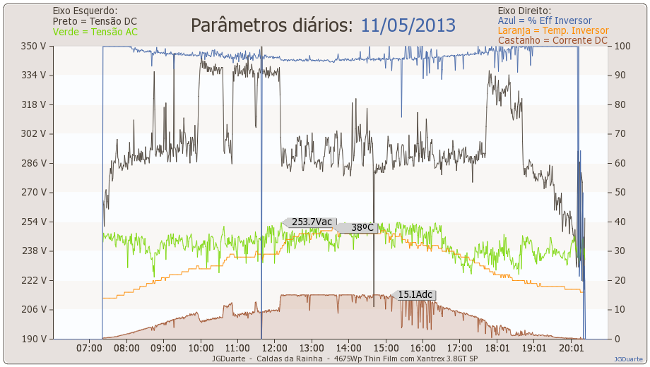

Vamos lá lançar um desafio ao pessoal. No último mês tenho registado um fenómeno estranho na minha micro, "um rato anda o roer os meus gráficos".
Como podem observar no gráfico de ontem, durante perto de duas horas (das 9:50 às 12:15), a tensão DC sobe 40 a 50V em relação ao normal o que leva a um trambolhão de perto de 1000W AC.
Tem vindo a acontecer de forma aleatória, quer na duração, quer na hora do dia em que ocorre.
Nos primeiros dias, como aconteceu no final do dia, julguei ser uma sombra, mas após validação visual posso confirmar que não existe qualquer sombra no final da tarde. (além disso não acontece só ao final da tarde, altura que efetivamente acontece com maior frequência).
Também levantei a hipótese de má ligação numa das strings, mas já foram validadas todas as ligações e já medi todos os painéis em aberto (tudo aparenta estar normal). Na semana que agora começa o instalador vai refazer todas as strings para dissipar essa dúvida. (Vamos mesmo alterar o número de painéis por string).
Quando o inversor está nesta situação de perda, não se verifica qualquer distúrbio da rede AC (tensão e frequência perfeitamente normal), o inversor não está sob o efeito de excesso de temperatura e está a operar dentro da janela MPPT.
Estou desconfiado que o xantrex está a "entregar a alma ao criador", creio que mais dia menos dia, o coração vai parar de vez e estas manifestações são apenas sinais do seu estado terminal.
Aceitam-se sugestões que levem a descobrir a origem do "problema"...

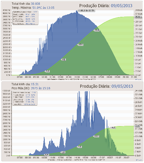

Aqui à uns tempos vi um artigo , sobre a influencia dos raios ultravioleta nos paineis fotovoltaicos, e nesse artigo ( que eu não consegui encontrar agora), um investigador afirmava que os raios ultravioleta em excesso , causavam quedas subitas na produção dos paineis...será um desses casos ? dificil de confirmar , o colega Sergio Rdrigues tem uma falha semelhante hoje no grafico dele, embora mais pequena http://sergiorodrigues.jgduarte.com/diario/.
Isto quanto menor for a camada de ozono , segundo o dito Sr, mais lixados vamos estar, ate na produção de energia..

Assumindo que está tudo com funcionamento correcto, será que é a rede que não está em condições de absorver a potência? A potência baixa porque baixa a corrente, mas como a tensão DC aumenta bastante, não deve ser por más ligações (perante as mesmas condições ambientais, a tensão do painel baixa à medida que a corrente sobe e vice-versa). Isto é o meu comentário de leigo.

Njay Escreveu:Assumindo que está tudo com funcionamento correcto, será que é a rede que não está em condições de absorver a potência? .
Obrigado pelo comentário Njay. Não há qualquer problema com a rede AC, pois isto até tem acontecido nas horas de menor produção. (ontem quando começou por volta das 10horas, tinha 240V AC o que é perfeitamente normal, se fosse um problema de sobretensão, o inversor simplesmente desligava).

cupMH Escreveu: Não tenho ideia do que será e é estranho no meu ser praticamente no mesmo período de tempo!
Pois... amanhã verifica se às 13:00 não tens nenhuma sombra... o período de duração é semelhante e as horas a que ocorre tem diferença de 2 minutos!
