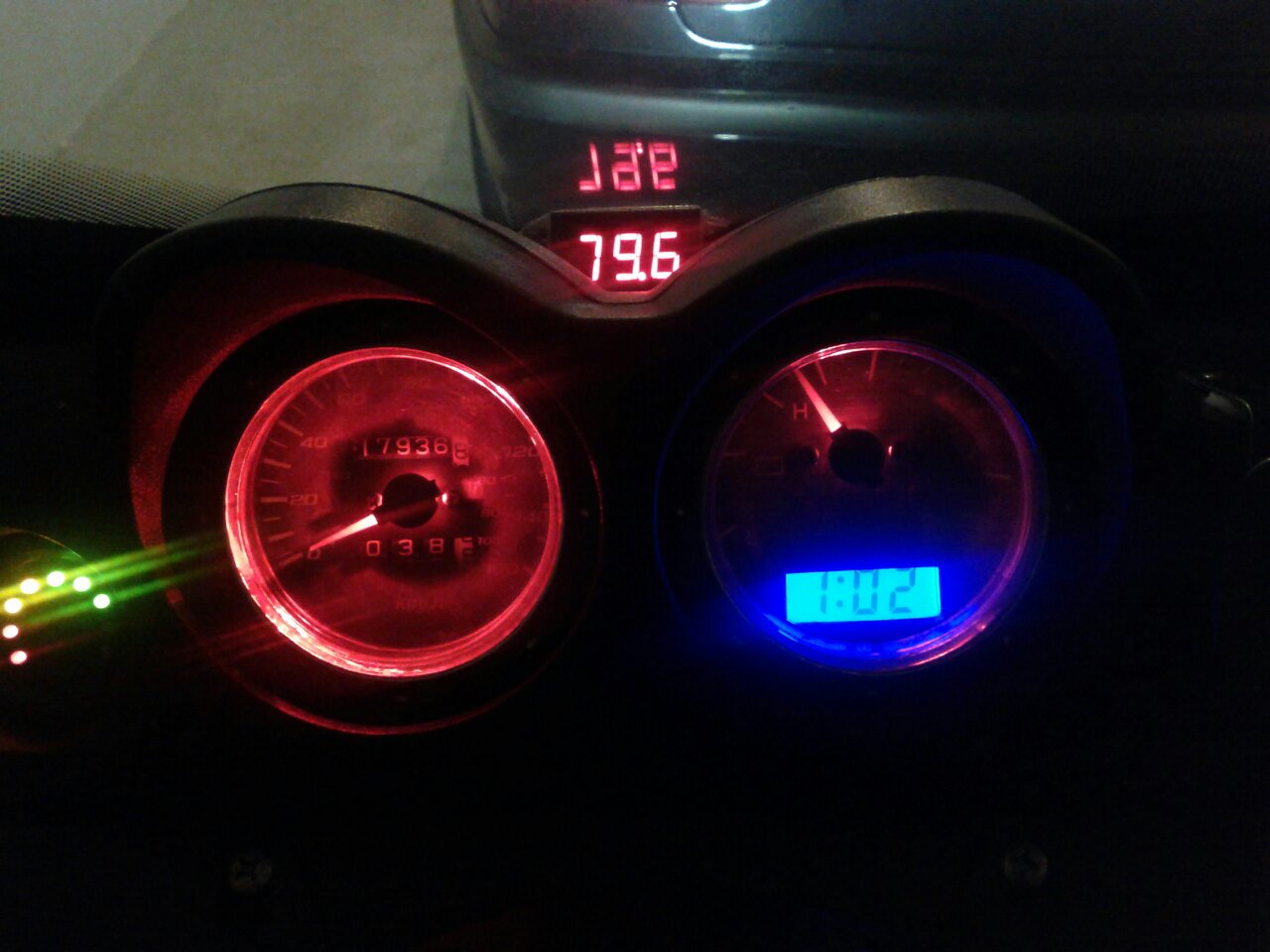

Re: Predator 40Ah na zona do Porto
Its Alive!

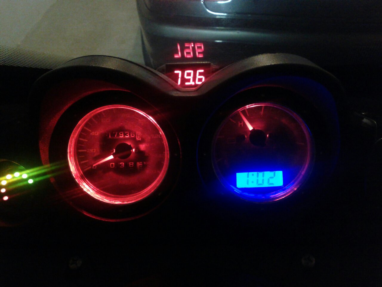

- Mensagens: 2207
- Localização: Valongo

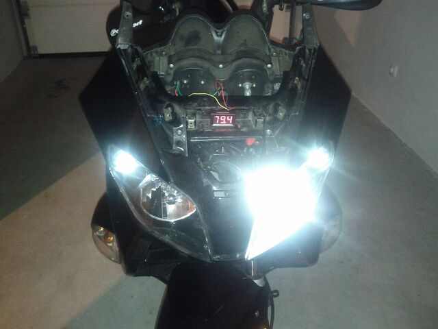

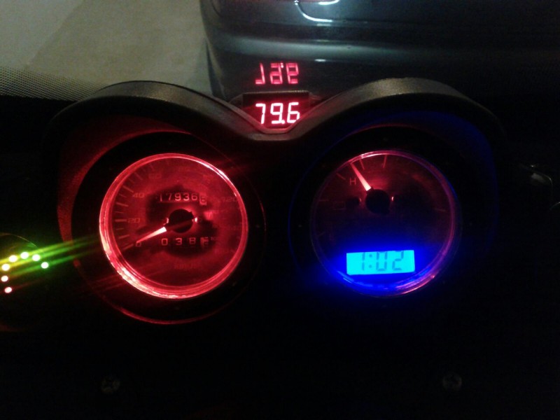

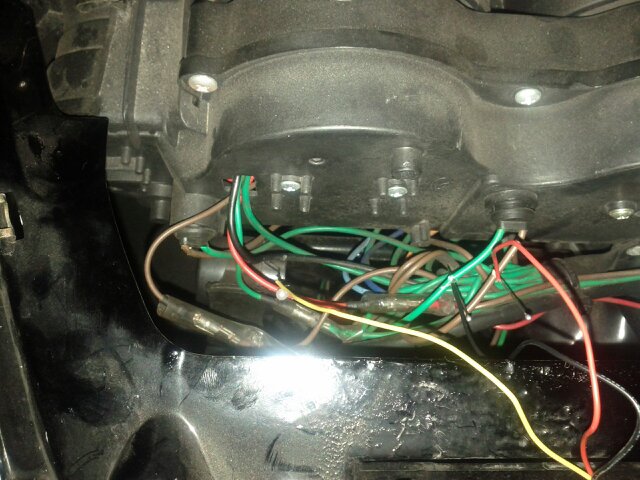

Finalmente.
Esta feito, algo que para muitos de vocês fariam em coma alcoólico para mim não é assim Tao fácil.
Após 5909 telefonemas ao JR para tentar não queimar a mota toda la liguei o + e o - aos terminais de uma das luzes do mostrador com devidos ligadores e o medidor ao frio preto que saia do quadrante.
Após uma picadelas com um alfinete para aferir qual era o medidor acabou por ser feito à primeira.
Ainda não esta terminado pois quero juntar um amperímetro dai ter ficado num sitio temporário mas em pleno funcionamento.
ICEM4N - Ricardo
17.000 Km
Tapatalk mode on
ICEM4N - Ricardo
17.000 Km
Tapatalk mode on
- Mensagens: 2478
Vejo, mas nãoooooooo acreditoooooooo!!!!ICEM4N Escreveu:Its Alive!
Espetacular mesmo!
Agora é que vais ficar viciado em valores. E então quando tiveres o amperímetro montado (mas esse deve ser mais difícil de colocar...) é que vai ser fazer contas de cabeça à potência e energia que estás a gastar em cada aceleradela.
A minha alma está pasma! Fantástico.
Estás a ver Jorge o que fazes à cabeça das pessoas? Agora anda tudo cheio de ideias
- Mensagens: 2478
E 80V depois de dois led's gastos está perfeitamente normal. A maior parte dos meus registos quando chego a casa é 79/80V.
Siga a marinha!
Siga a marinha!
- Mensagens: 2207
Aqueles 2leds corresponderam mais tarde a carregamento de 1.03kwh. Onde ela terminou carga nos 86v e de imediato veio para os 84v. Aqui é que preciso de ajuda pois não sei quais são os valores normais para:
Carga completa
Carga completa após descanso
Descarga completa das baterias quase ao corte.

- Mensagens: 2478
A minha até atinge valores mais altos quando acaba a carga, mas depois baixa logo e quando está pronta a andar fica pelos 80-82V. E logo após a primeira aceleração baixa mais um pouco. Quando rolares em plano rondará os 75-76V. É o meu valor referência.
Quando a carga está quase quase, então poderás baixar aos 65-63V (o que já é mau...). Procura o valor mínimo de V para as tuas baterias e multiplica por 24. Ainda não passei por essa experiência e por isso não tenho valores reais.
Depressa vais entrar no esquema dos valores das tensões.
- Mensagens: 3152
Muitos parabéns! Mais um grande exemplo que quando se quer muito uma coisa, consegue-se!
Se pretendes colocar o amperimetro, então realmente será melhor esperar por ele para colocar depois tudo de uma só vez!
Se quiseres procurar os 12v que se ligam a quando a ignição (em vez de ligares o voltimetro às lampadas de presença), faz mais umas picagens até decobrires os 12V (e que não seja dos fios de outra lampada)! Ficará um trabalho mais pro!
- Mensagens: 2207
Devo ter os fios do analógico pois só liga quando dou à chave.
Mas para já fica assim.
Quanto ao amperímetro é que já são muitas peças para montar.
Estou a gostar do que estou a fazer apesar de não perceber nas do assunto, vou ouvindo e tirar dúvidas
